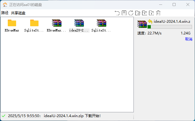

         打开到对方的远程磁盘后,我们就可以看到对方电脑的硬盘了,点击任何一个,就可以访问该盘下面的文件。
   双击文件,就可以下载文件到本地;右键菜单则可以上传本地文件到远程磁盘。

      在客户端,最主要的UI控件就是 NDiskBrowser 的实现,它的功能主要有:
(1)浏览远程磁盘下的目录及文件。
(2)可从远程磁盘下载文件到本地电脑。
(3)可将本地文件上传到远程磁盘。

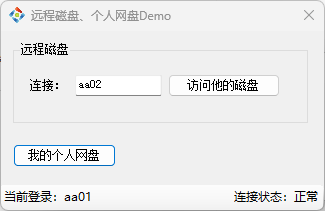

        修改客户端配置文件 Oraycn.RemoteDisk.exe.config 中的 ServerIP 为运行服务端电脑的 IP地址,然后双击 Oraycn.RemoteDisk.exe 启动客户端:
         账号密码随便填,登录成功后,进入主界面:
         此时,在主界面的输入框中填上对方的账号,点击“访问他的磁盘”按钮,如果对方在线,就会弹出此文第一张截图的窗体了。
