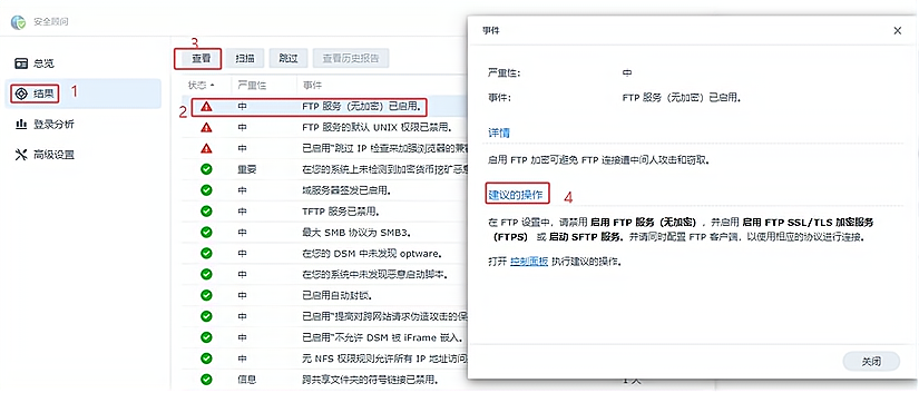

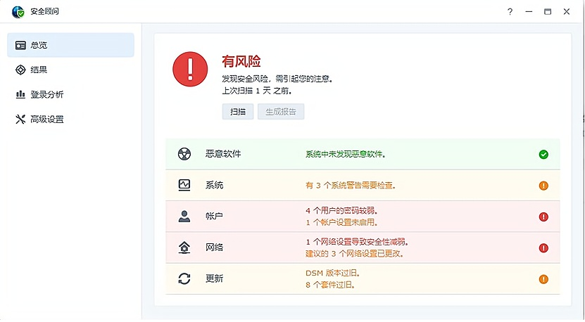

启用安全顾问
安全顾问是群晖DSM系统中内置的应用程序,可以对您的群晖NAS进行场景选择后的扫描,扫描后的风险选项可提供如何解决建议。

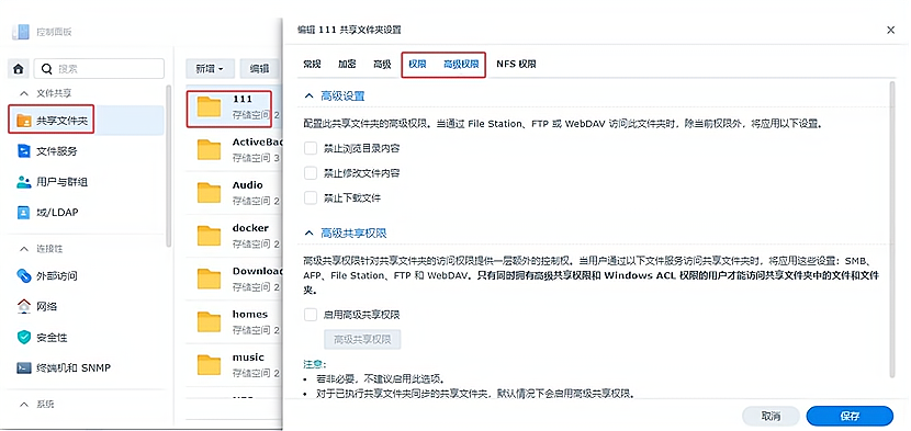

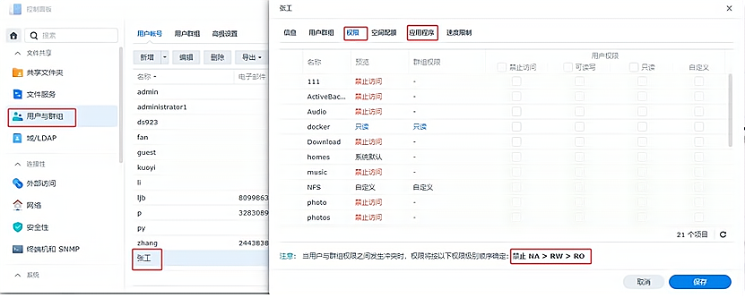

配置 DSM 用户的权限设置
✦DSM7.2.2系统版本默认的 admin 帐户已停用,以防止恶意攻击。
✦通过对用户和共享文件夹的权限设定来管理数据,还可以对应用程序进行设定,为不同服务设置使用配额和速度限制来管理对 Synology NAS 的访问。这些可以在群组/用户创建、共享文件夹创建过程中进行设置。如何设置请参考前文相关文章介绍。

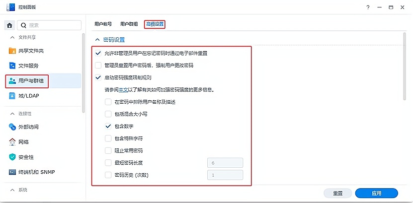

配置密码强度规则
您可以设置用户的密码强度以降低被黑客攻击的风险。

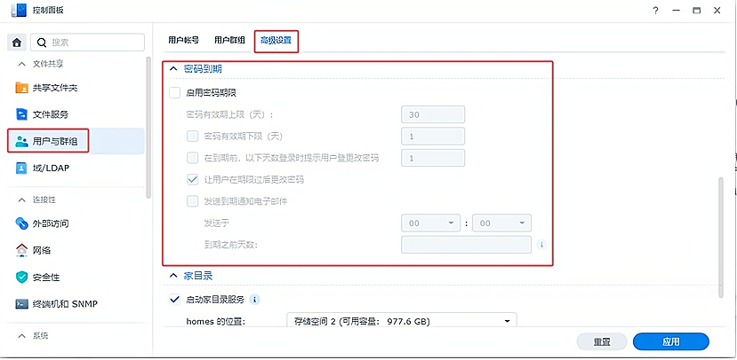

设置密码到期
您可以强制用户在一段时间后更改密码。在以下位置选择启用密码到期:
前往控制面板 > 用户和群组 > 高级 > 密码到期。

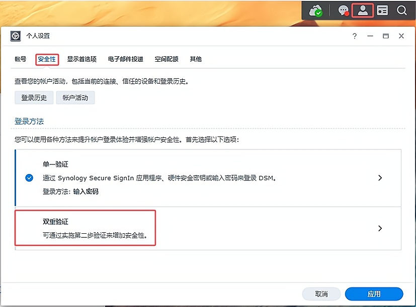

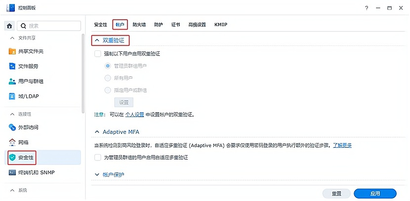

使用帐户双重验证
双重验证为您的 DSM 帐户提供额外的安全性。可强制启用,也可以对账户自定义启用。
强制启用可以设置所有用户或指定用户群组,登录DSM前往控制面板>安全性>帐户 > 双重验证。
启用个人双重验证,您需要前往DSM系统右上角找到个人设置选项 > 安全性> 双重验证。
启用双重验证后,您在登录 DSM 时输入密码后还需要提供第二步身份验证。才能进入系统访问数据。这也保证了数据的安全行。

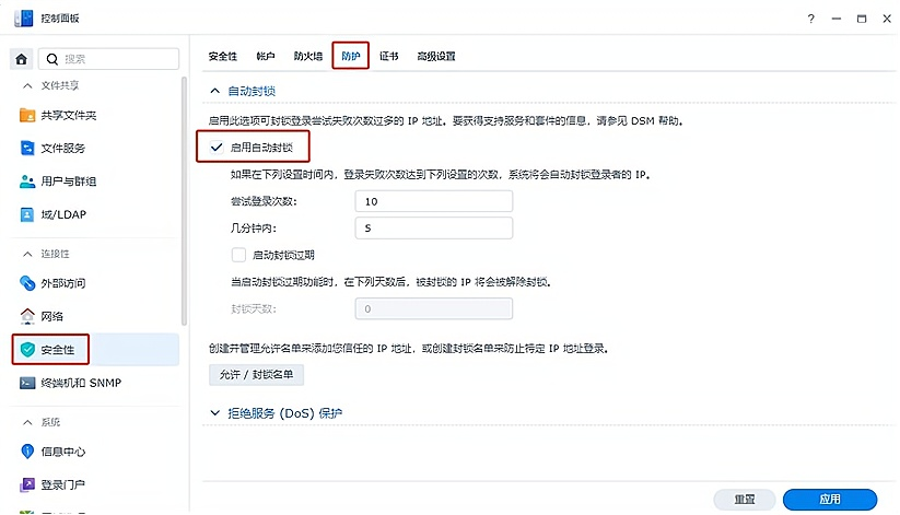

启用自动封锁和帐户保护
您可以启用自动封锁,在预定义的登录尝试次数后封锁 IP 地址。此功能适用于通过 SSH、Telnet、rsync、网络备份、共享文件夹同步、FTP、WebDAV、Synology 移动应用程序、File Station 和 DSM 的登录尝试。
对于 DSM 7.0 及以上版本,在以下位置配置自动封锁:前往控制面板 > 安全性 > 保护。

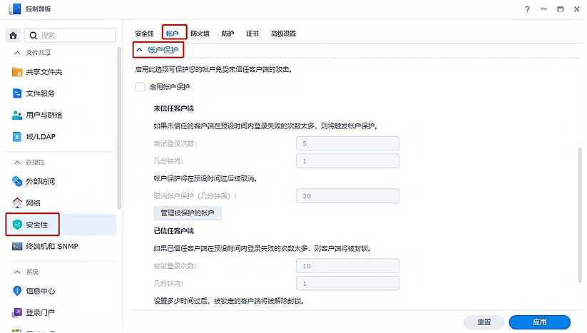

▼您可以启用帐户保护,以降低帐户被暴力攻击的风险。此功能支持以下服务和套件:DSM、File Station、Audio Station、Video Station、Download Station、Mail Station、Cloud Station 和 Synology 移动应用程序。
在控制面板 > 安全性 > 帐户中配置帐户保护。

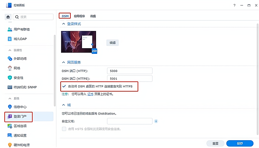

使用加密连接
要使用 SSL/TLS 加密连接,请使用 HTTPS 访问 DSM 和基于 Web 的套件,如 Synology Chat、Synology Drive、Synology Photos 和 Surveillance Station。这可以保护客户端与您的 Synology NAS 的通信。
您可以使用以下方法启用 HTTPS DSM 登录使用HTTPS协议,控制面板 > 登录门户 > DSM 以选择自动将 HTTP 连接重定向到 HTTPS 。

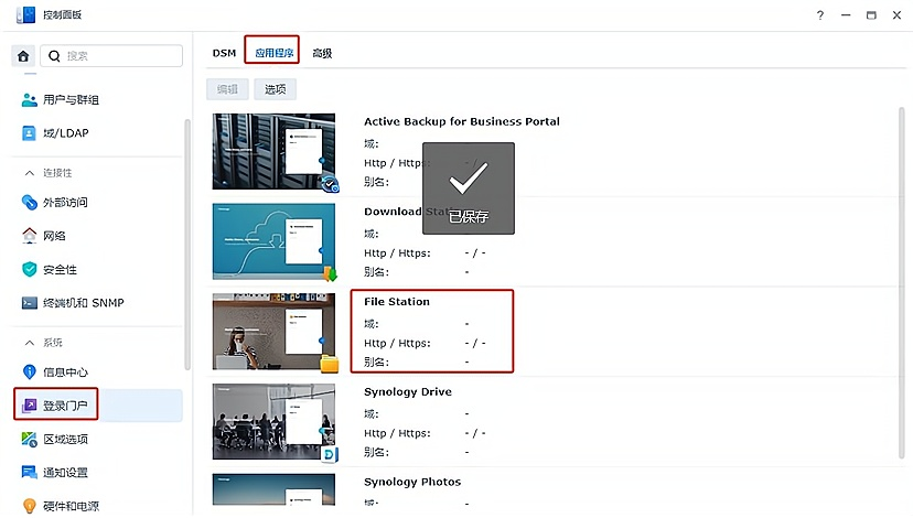

▼对于特定软件登陆设置,可以自定义应用程序域,启用HTTPS协议。
对于移动端应用程序和实用程序登录,请在 Synology 移动应用程序或桌面实用程序的登录屏幕上选择 HTTPS
完成上述设置后,请确保添加有效的 SSL 证书

✦启用 FTPS 或 SFTP 代替 FTP,因为 FTP 不提供加密来保护数据传输。

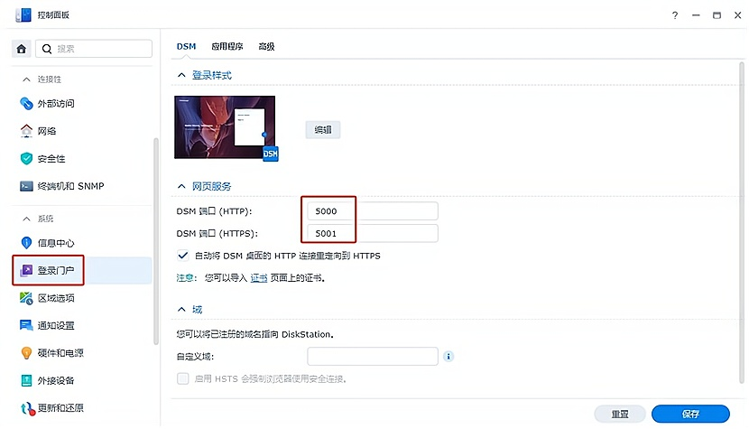

更改默认管理端口
您可以自定义端口以阻止恶意登录尝试。默认端口如下:
✦HTTP:5000
✦HTTPS:5001
✦SSH:22
对于 DSM 7.0 及以上版本,您可以在以下位置更改 默认 HTTP/HTTPS 端口:
✦控制面板 > 登录门户 > DSM。
