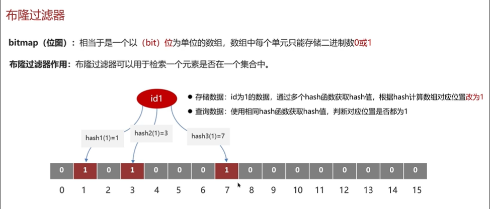

  2. 使用布隆过滤器(作用:拦截不存在的数据)
    优点:内存占用较少
    缺点:实现复杂,存在误判
举例说明:根据文章id查询文章,请求路径如下:
一个get请求: api/enws/getById/1
正常缓存流程:根据id到redis中爬取数据,若找到数据则返回结果;若redis中未找到,再到数据库中查找,将结果返回,返回前需将数据库中查到的数据存储于redis中
缓存穿透是查询一个不存在的数据,Mysql查询不到数据也不会直接写入缓存,导致每次请求都要查数据库。导致这种情况一般是由于系统被恶意攻击,请求路径被获取后制造假id(0、复数、很大的值),疯狂冲击数据库,数据库并发并不高,请求达到一定量就会造成宕机
关于布隆过滤器

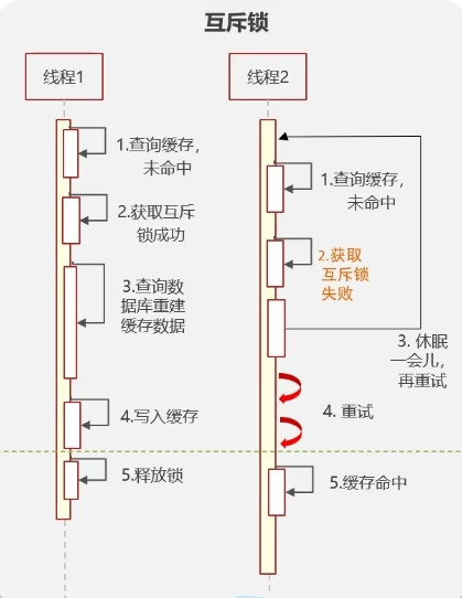

  1. 互斥锁
  2. 逻辑过期
互斥锁:强一致性、性能差
比如:跟钱相关的业务需要保证强一致性
互斥锁文字描述:线程1请求查询,在redis中未查询到缓存数据,于是获取互斥锁,查询数据库重建缓存数据,写入缓存,释放锁;线程1进行的同时线程2也请求查询未命中,于是获取互斥锁但失败了,只能休眠会再一直重试到缓存命中。
互斥锁的作用:确保任意时刻只有一个线程可以访问共享资源,从而避免数据竞争和不一致问题。

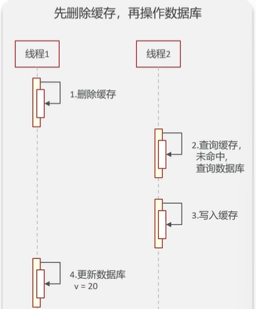

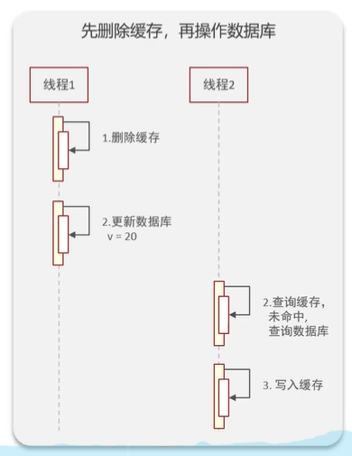

先删除缓存,还是先修改数据库?
先删除缓存,再修改数据库
  • 正常情况:
  • 出现脏数据情况:
修改数据库数据前被其他线程写入缓存,导致缓存与数据库数据不一致

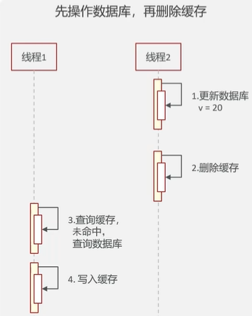

先修改操作数据库,再删除缓存
  • 正常情况:
  • 出现脏数据情况:
线程1得到的返回的结果写入缓存,与线程2更新的数据库数据对不上
所以不管先删除缓存,还是先修改数据库都会出现脏数据,应该采取延迟双删的方法,即删除两次缓存,可以降低脏数据的出现。延迟删除是因为数据库是主存模式,延迟删除让主节点把数据同步到从节点,但延迟删除也只是控制了一部分脏数据的风险,由于延迟时间不好确认,也有脏数据的风险,做不到绝对的强一至。

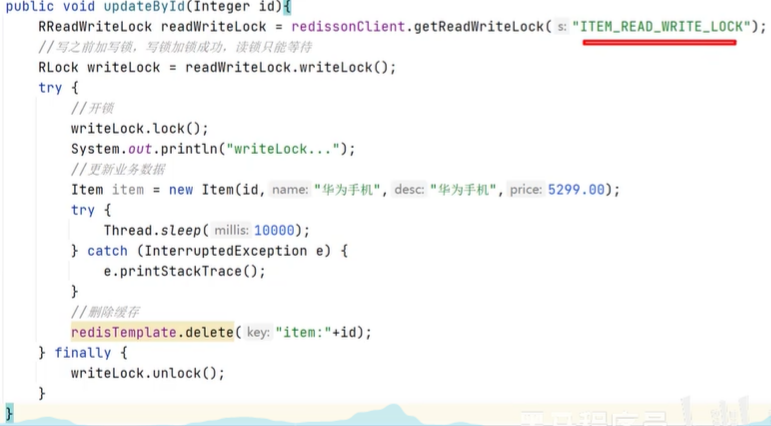

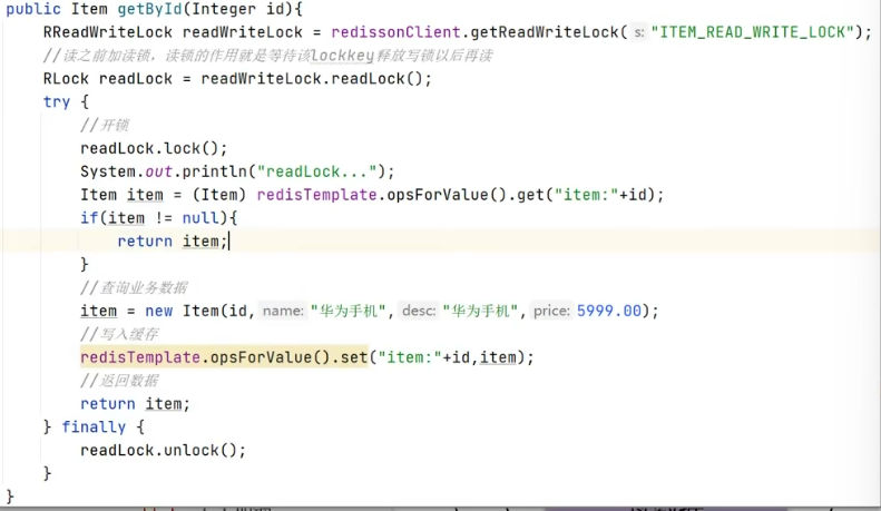

  1. 可以采用分布式锁(互斥锁)
强一致,性能低
一般存入缓存的数据都是读多写少,用读写锁来进行控制
  • 共享锁:加锁后其他线程可以共享读操作
  • 排他锁:加锁后阻塞其他线程读写操作
具体代码操作:
  • 读操作
  • 写操作

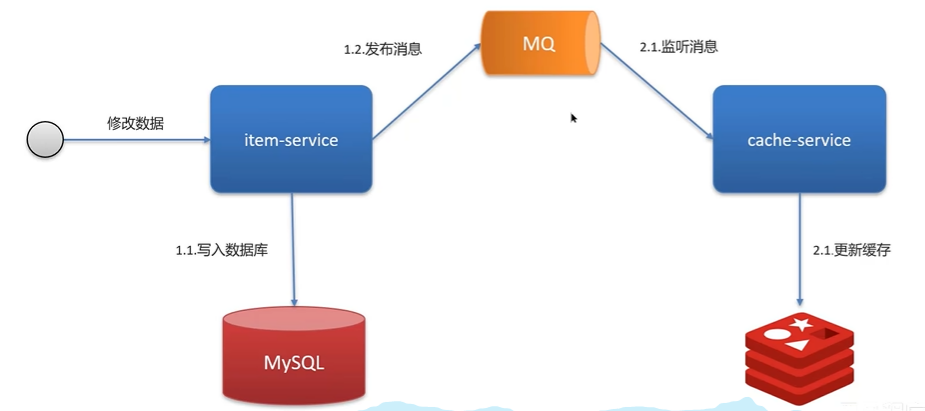

  1. 异步通知保证数据的最终一致性
利用异步通知解决数据同步问题
  • MQ
  • canal
它是基于mysql的主从同步实现
当有数据修改写入数据库后,数据库一旦变化就会记录到BINLOG日志文件中,cannal通过binlog数据文件获取变化,我们就可以在缓存服务获取变化的数据,然后更新到缓存

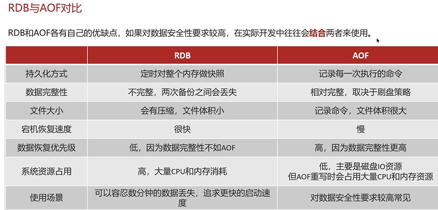

两种方式:RDB、AOF
  1. RDB(redis数据备份文件,也叫数据快照)
将内存中的数据存到磁盘中,当redis实例故障重启后,从磁盘读取快照文件,恢复数据
人工主动备份:
redis内部有触发RBG的机制,可以在redis.conf文件中找到
  1. AOF(追加文件,redis处理的每一个命令都记录在AOF文件,可看作是命令日志文件)

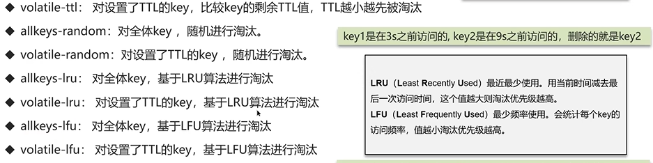

七、数据淘汰策略
定义:当redis内存不足想添加新key,会按照某种规则将内存数据删除,这种数据删除规则被成为内存的淘汰策略
  • redis支持8中不同策略来选择删除key
  1. noeviction:不淘汰任何key,但内存满不语序写入新数据,默认策略
使用建议
