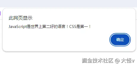

1、``符号调用
上面这个符号看着像单引号,其实不是,符号就是我们平常用的字符模版那个符号。然后如下敲出代码:
js
体验AI代码助手
代码解读
复制代码
ttt`JavaScript是世界上第二好的语言!CSS是第一!`
然后,刷新页面执行。
不出意外,网页顺利出现如下效果:
惊不惊喜?如果不惊喜,第二种开始。

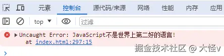

前端佬都知道,throw 语句用于抛出用户自定义的异常,通常是这么用的:
js
体验AI代码助手
代码解读
复制代码
throw new Error('JavaScript不是世界上第二好的语言!');
这样会在浏览器中的控制台中输出这样效果。

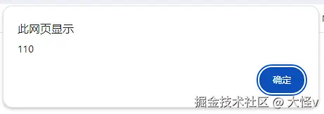

6、DOMMatrix 调用
先不说,直接上代码:
js
体验AI代码助手
代码解读
复制代码
x=new DOMMatrix;matrix=ttt;x.a=110;location='javascript'+':'+x
效果:
上面那种写法,只能支持数字。如果x.a处,写了字符,那会直接语法报错。
new DOMMatrix是实例化一个矩阵对象操作,具体怎么样,说来惭愧,不是太了解,兼容性不是很好。所以这个只适合比较高的浏览器版本。
