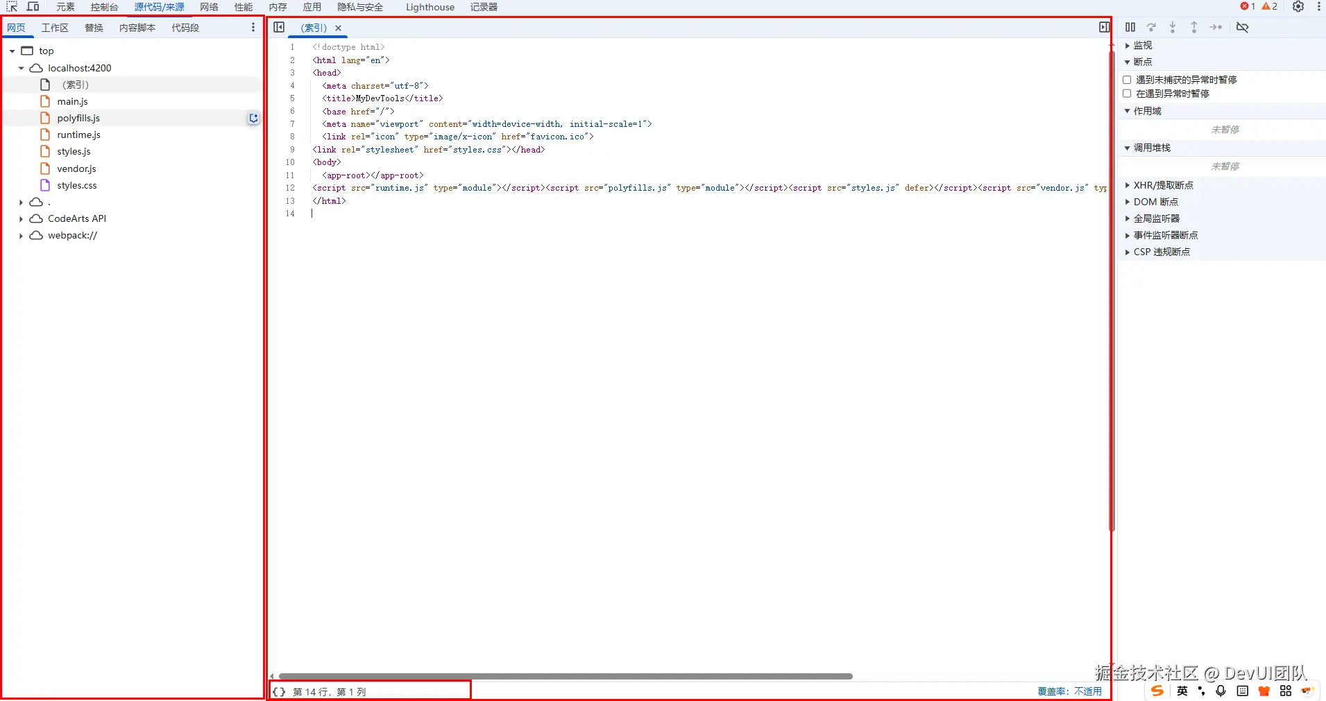

Sources面板界面通常包含左、中、右三个区块,下面将分别介绍各个区块的功能。
网页(Page)
显示当前页面已经加载的静态资源,包含html、JS、CSS、图片、字体等,按照域名和路径聚合成一个树形结构展示。 点击文件名可以在中间区块查看文件内容以及文件信息等。对于html/css/js文件,会自动格式化方便查看;图片文件会显示图片尺寸和大小等。
除此之外,还会展示已加载的浏览器扩展资源(如上图中的CodeArts API);如果页面有Web Worker运行,还会在与top同一层级显示其他线程的JS代码。
根据显示的资源路径,我们通常可以用来排查一些静态资源404的问题。

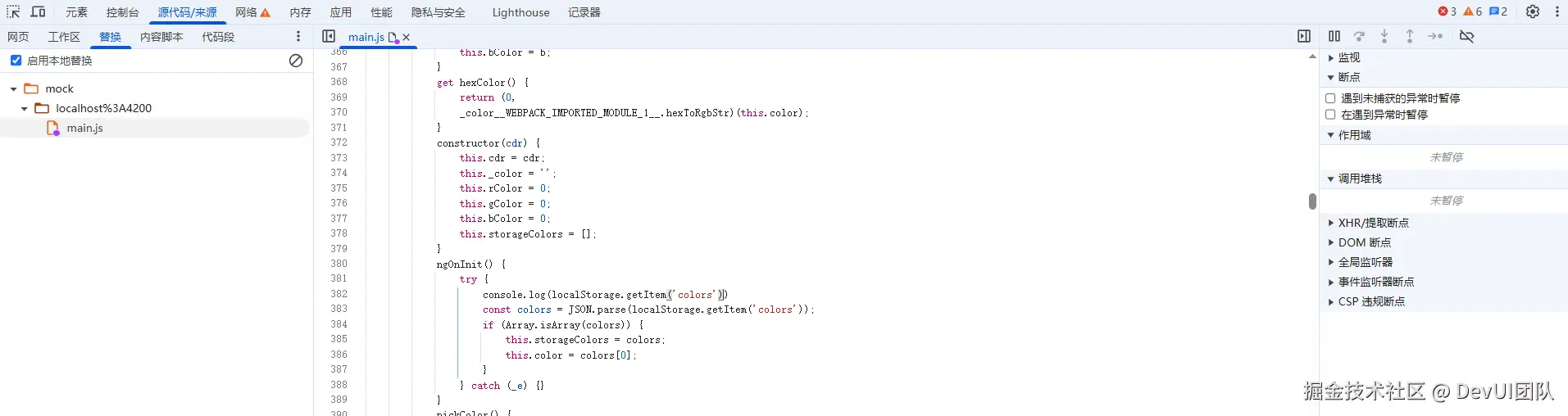

替换(Overrides)
可以用本地的内容替换原本网络请求(包括js、css、数据请求等)的内容,实现不借助代理工具就可以完成简单的mock调试等。可按照如下步骤操作:
  1. 本地创建一个用于保存替换内容的文件夹(如:mock),在替换页面选择“选择放置替换项的文件夹”,选择已创建好的mock文件夹,点击“允许”DevTools获取对该文件夹完整访问权限。
  2. 在网络页面选择一个请求,右键选择“替换内容”,会自动帮我们在本地创建出一个文件,该文件图标上会出现一个紫色的标识,并且网络面板图标也会出现黄色警告标识请求有修改。
 修改文件内容后保存,后续的请求结果会以本地的内容替换,被替换的请求也会标识出来。
不想继续使用替换,可以去掉“启动本地替换”的勾选,或者直接清除配置。

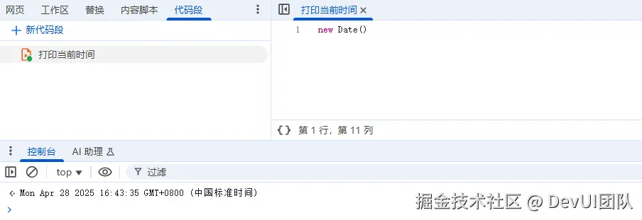

代码片段(Snippets)
可以将一些常用的可运行代码片段持久化保存,方便下次快速运行。
点击添加“新代码段”,可以为这段代码命名,编辑内容后按Ctrl+S保存,在代码片段名右击选择“运行”。

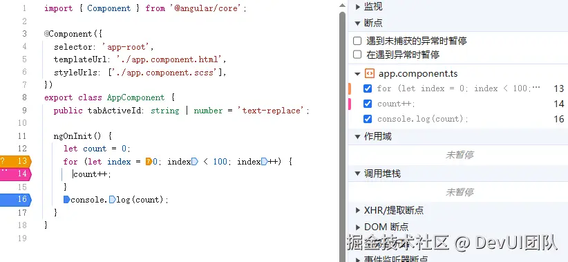

代码行断点
  1. 普通断点:调试中最常用的断点。
可以通过代码添加debugger语句(调试完还要手动移除,不推荐);或者在文件内容行号点击鼠标左键添加蓝色的断点标记,再次点击可取消。
  1. 条件断点:条件断点只有当设置的条件满足时才会暂停。
行号右击选择“添加条件断点”,输入进入断点的条件,然后按回车生效,会生成一个橙色的断点标记。
  1. 日志断点:运行到日志断点不会暂停,会运行设定好的打印语句。
行号右击选择“添加日志点”,按照console.log格式输入打印语句,然后按回车生效,会生成一个紫红色的断点标记。

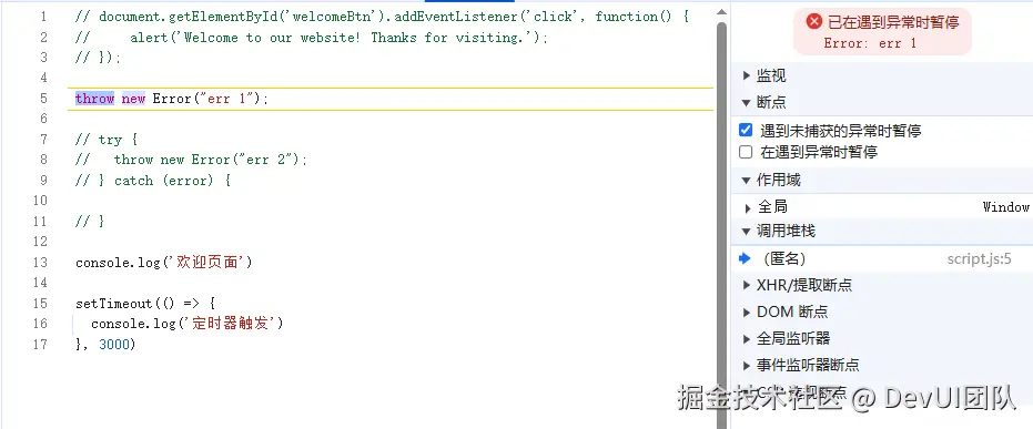

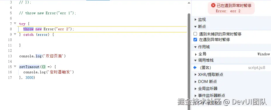

异常断点
设置异常断点可以快速定位到产生异常的位置。
  1. 遇到未捕获的异常时暂停
对于如Angular框架有全局异常捕获无法进入断点。
  1. 在遇到异常时暂停

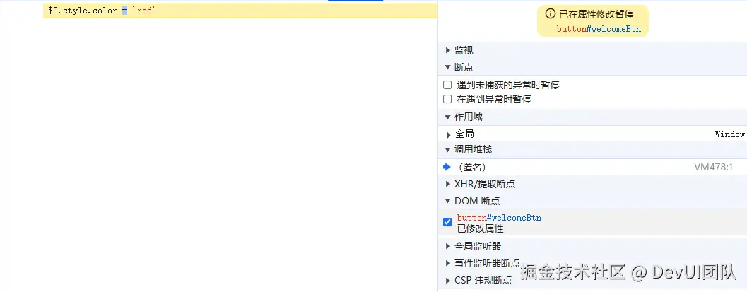

DOM断点
可以在指定dom元素发生修改后进入中断。
此断点需要在元素(Element)面板中添加。找到指定元素,鼠标右键后选择“发生中断的条件”,可以勾选选择“子树修改”、“属性修改”或“移除节点”,当勾选的条件满足时就会进入中断状态。

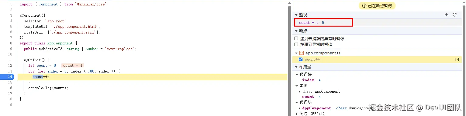

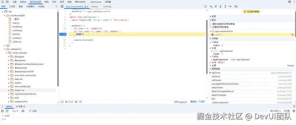

代码运行至断点处,进入中断状态,此时前端页面显示“已在调试程序中暂停”,Sources面板中显示“已在断点暂停”,并且调试页面代码跳转至暂停的代码行,并且此行黄色显示。
 光标悬浮至变量可以看到当前变量的值,也可在控制台中打印变量的值,或者执行脚本修改变量的值。
同时在右侧区块,作用域和调用堆栈都显示出了内容。
作用域:可以看到暂停时当前位置可以访问变量的值,包含当前代码块、本地、闭包、脚本等。 通过查看各种变量的值判断代码执行的结果是否符合预期。
调用堆栈:可以查看函数的调用链,用来查看当前的调用关系。 选中某个函数右键选择“重启帧”可以回到开始调用该函数的状态(列如异步场景等无法重启)。
如果不关注第三方库函数的调用,可以右键忽略指定的js脚本或者忽略全部第三方脚本,忽略后默认不会显示在调用堆栈中,显示更简洁方便快速排查业务代码问题。
 忽略的脚本名称将显示为灰色,同时查看文件时会提示已加入忽略列表,右键脚本名称可以从忽略列表中移除;忽略规则可以在设置中配置。

监视器:在每次暂停时,会获取监视变量当前状态下最新的值,便于快速发现非预期的变化。
点击监视器右侧的“添加”按钮,输入变量名或者JS表达式,按下回车生效。已经存在的监视器可以点击“删除”按钮删除掉。

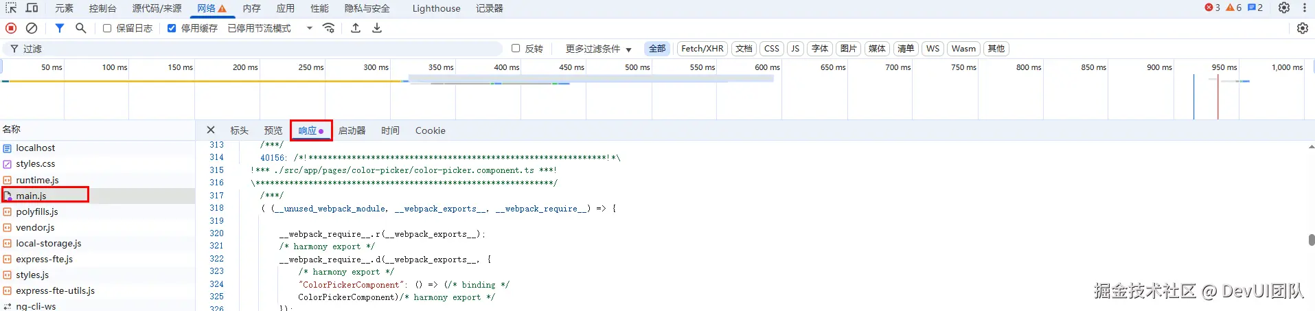

线上部署的代码经过构建之后被混淆和压缩,同时为了安全不会将sourcemap文件发布至线上环境,因此线上环境的代码即使经过格式化后也很难阅读,难以直接调试。
可以按照如下步骤加载本地的sourcemap文件进行调试:
  1. 在本地使用与线上相同的源代码运行构建命令(需要在打包配置中开启sourceMap: true),在产物目录中找到与js文件同名的.map文件,比如js文件名为:main.6ef9f3836c78083e.js,需找到main.6ef9f3836c78083e.js.map文件,然后用浏览器打开后复制地址栏的链接。

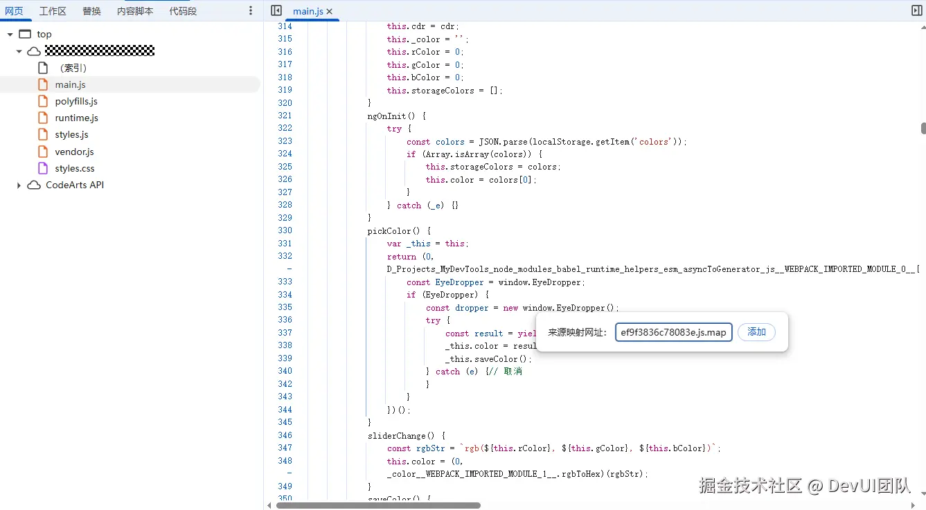

  1. 在线上对应的js文件文件内容区域,右键选择“添加源代码映射”,输入复制的文件地址,然后点击添加。
如果没有此选项,需在设置中开启JavaScript源代码映射。

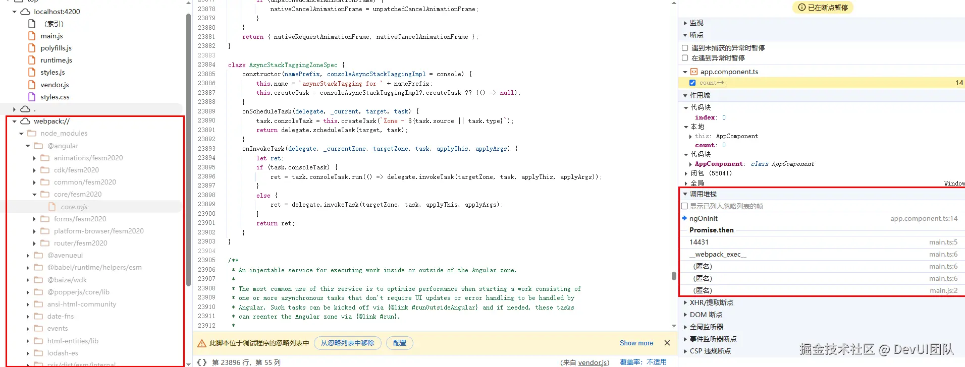

  1. 添加成功后左侧区块会出现webpack的源码目录。点击添加断点时,就会自动跳转至源代码的对应的位置,然后可以像本地调试一样调试代码。
注意:即使是同一份代码,可能会因为依赖版本不一致导致线上和本地构建出的文件hash不相同,即使可以成功加载sourcemap文件也会因为映射具有差异而失效。
