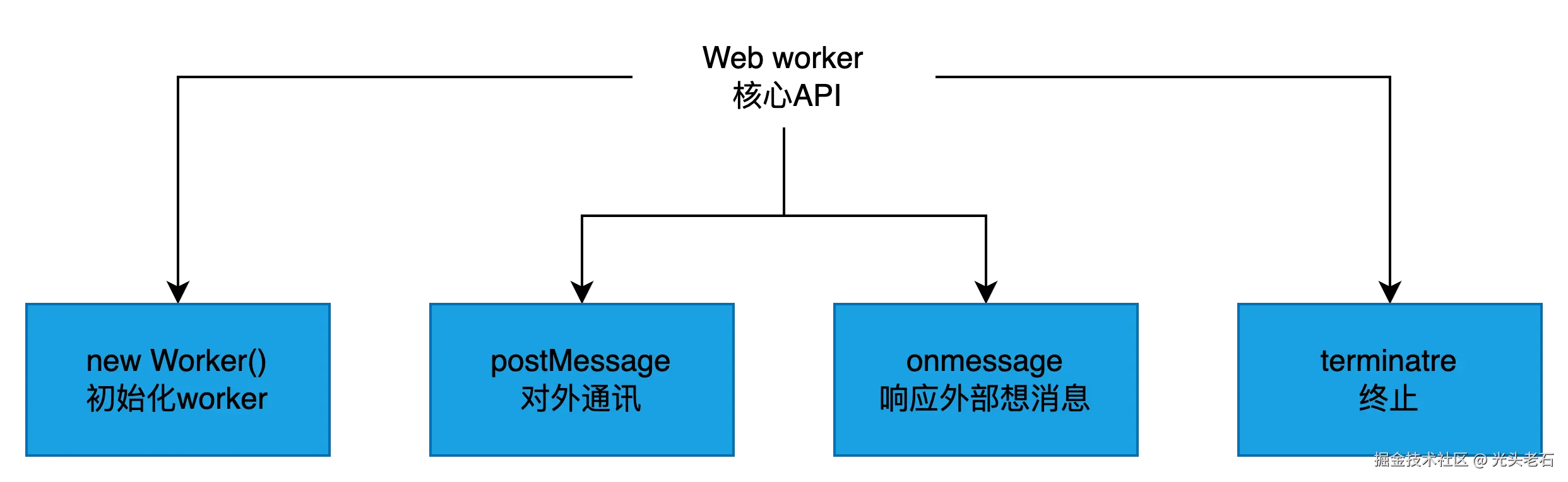

3. 运行机制图示
• 主线程和 Web Worker 线程是两个独立的、并行运行的环境。
• 它们之间不能直接访问对方的变量或函数。
• 通信的唯一方式是通过 postMessage 和 onmessage 进行消息传递。数据在线程间传递时是复制的(除非使用 Transferable Objects),而不是共享的。
