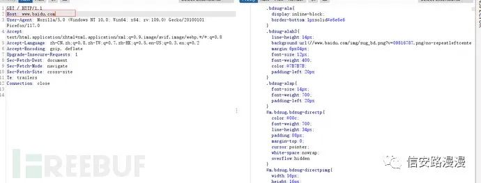

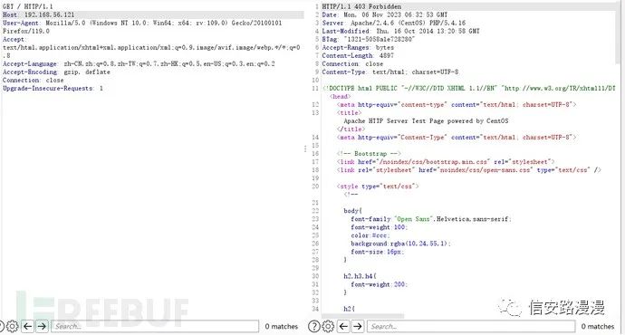

答案当然是可以修改的,如下面在burp里面可以直接修改host头,修改host头以后还可以正常访问应用。
如下图,修改以后还可以正常访问

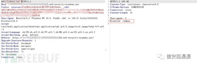

根据host限制资源的访问

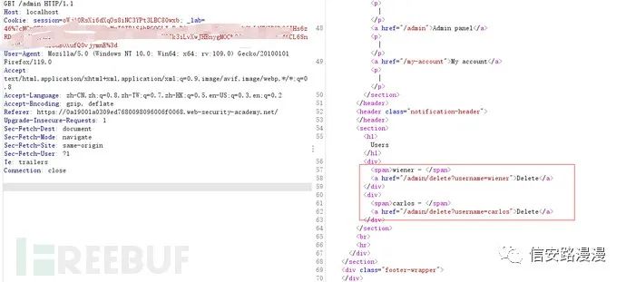

有时处于安全的考虑,会把某些功能限制成只能特定的IP或者host头访问,那么通过修改host头就可能绕过这个限制。
portswigger靶场:https://portswigger.net/web-security/host-header/exploiting/lab-host-header-authentication-bypass
访问robots.txt发现存在admin页面,直接访问显示拒绝
将host头改成localhost可能正常访问
在实际的利用中,往往需要fuzz host头的内容。

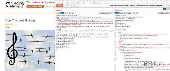

web缓存投毒
当存在Host头攻击的web站点不存在密码重置的功能等场景时,由于不可能驱使用户去抓包修改Host头,该漏洞就显得没有什么作用。
但是,如果目标站点使用Web缓存,则可以通过缓存投毒给其他用户提供带有病毒的缓存响应。此时的Host头攻击漏洞转变为类似XSS存储型类的漏洞。要构造Web缓存投毒攻击:
  • 需要寻找映射到其他用户请求的缓存键;
  • 下一步则是缓存此恶意响应;
  • 然后,此恶意缓存将提供给尝试访问受影响页面的所有用户。
下面结合portswigger上的实验来看一下
链接:https://portswigger.net/web-security/host-header/exploiting/lab-host-header-web-cache-poisoning-via-ambiguous-requests

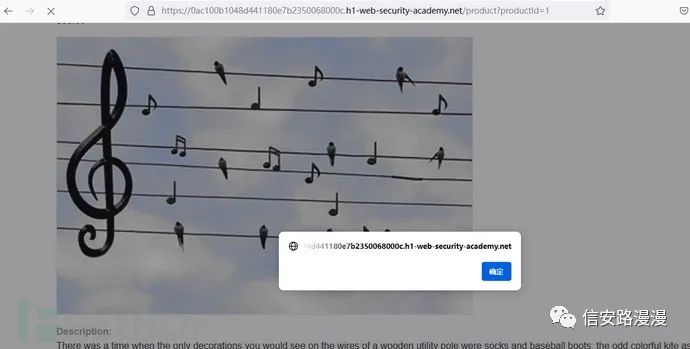

打开这个实验,可以看到,添加一个host头,会返回在响应中,而且启用了web缓存功能,那么我们可以将host头替换成我们服务上同名的文件:/resources/js/tracking.js
如下
多请求几次,使此请求被缓存下来
此时,其它用户再去访问该链接,就会访问到这个已经缓存的页面,也就是可以造成类似于xss的漏洞。

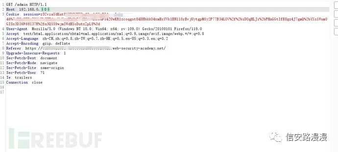

基于host头进行路由
有的应用会根据host头进行路由,那么在这种情况下,我们可以通过改变host头来访问内网的应用,也就是常说的SSRF。
这可能需要知道内部系统的IP地址(私有地址),一般可以通过信息收集或者Fuzz来判断有效的私有IP地址(如枚举192.168.1.1/16)
接下来还是看一下portswigger上面的实验

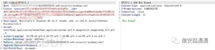

链接:https://portswigger.net/web-security/host-header/exploiting/lab-host-header-routing-based-ssrf

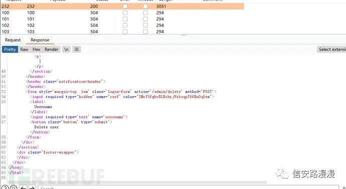

该实验已知内网中存在admin页面并且通过host头进行路由
直接访问显示404
爆破内网IP尝试访问
成功访问到内网应用
