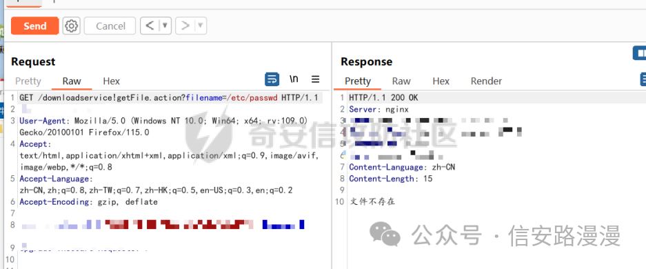

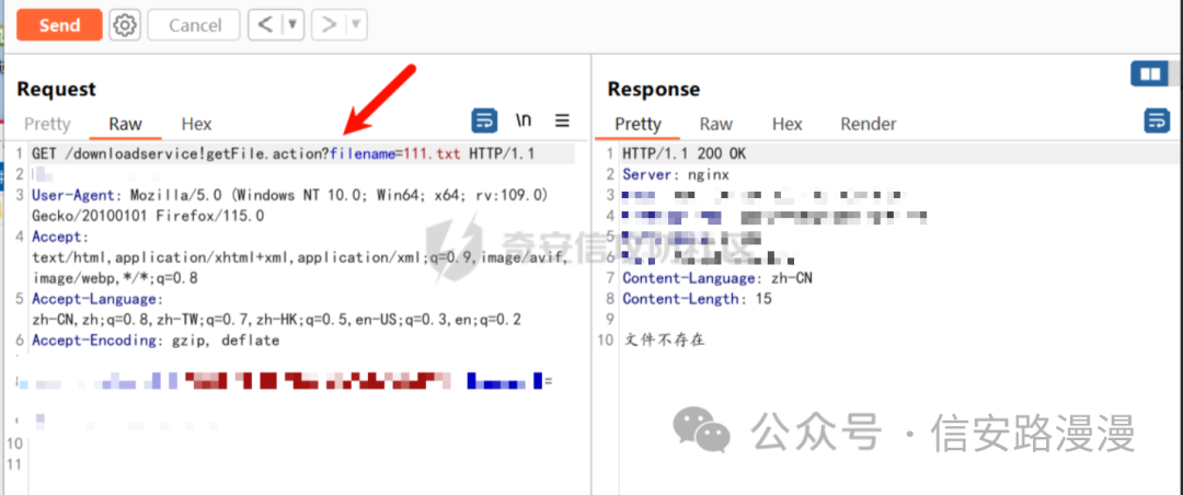

在点击文件下载的时候发现url格式如图所示,当输入任意字符时会返回文件不存在,如果输入存在的文件名则会直接下载文件
因为服务器是Linux系统,所以我们可以读取/etc/passwd文件来判断是否存在漏洞。依次进行 ../ 跳目录测试

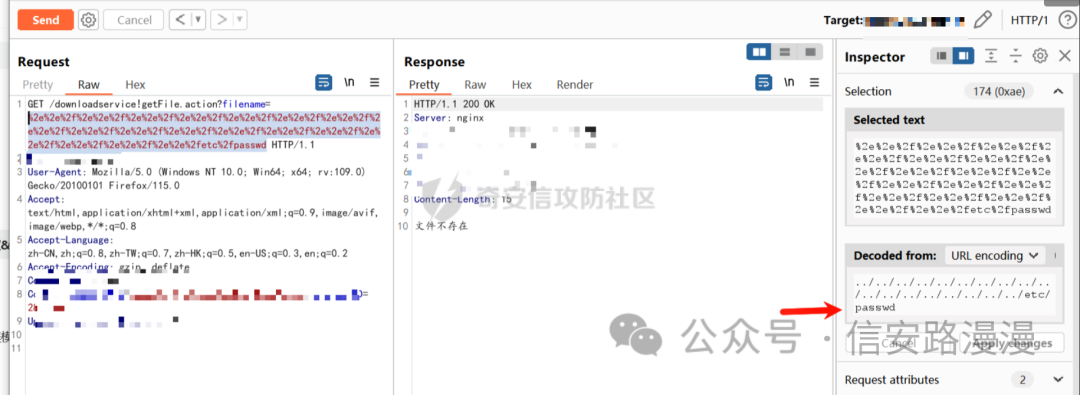

发现测试了许久都是返回文件不存在,那可以考虑当前web程序可能存在防护了,一般开发者在代码层进行防护的话,一般都是过滤掉 . / 这种字符进行防护,根据上面提到的方式进行绕过处理
单次编码不行,那就继续在原来编码的基础上进行二次url编码,再测试一波,最终也是验证成功漏洞存在

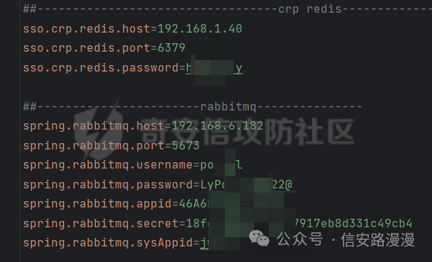

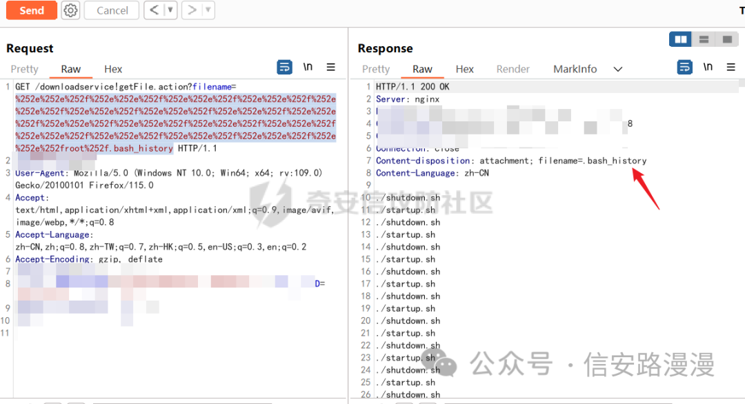

我先是读取/root/.bash_history 内容,根据命令操作拼接路径,先是下载了目标网站的源码,我也是从源码中读到一些数据库账号密码等信息,可惜都是内网,我不能利用到。如果你是代码审计大牛,那么可以直接开始审计代码,从代码中挖掘漏洞,进行getShell。很显然我不是

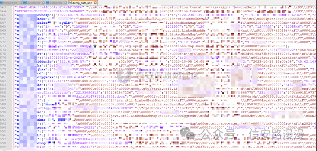

.rdb文件是redis数据库的备份文件,后来也是从网上找了相关的rdb文件恢复工具——rdbtools成功将我下载下来的rdb文件恢复为明文格式 (数据库备份文件一般无法直接打开,需要一些其他手段恢复数据才可以)!
后来也是因为这提取的数据量过于庞大,文件太大打开太卡了,只能自己写一个脚本提取数据了
最后也是成功将数据提取出来,可见成功获取到全站1.6W用户数据,一不小心就脱库了呀,事后本人也是提交了漏洞并将相关数据全部销毁。
