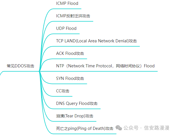

DDOS攻击技术
常见的流量直接攻击(SYN,ACK,ICMP,udp flood),利用特定应用或协议进行反射性的流量攻击,基于应用的CC,慢速HTTP等。
ICMP Flood
攻击者发送大量的ICMP Echo请求到目标服务器,使服务器资源耗尽,无法正常响应其他网络请求。
ICMP反射泛洪攻击
指Smurf IP利用广播地址发送ICMP包,一旦广播出去,就会被广播域内的所有主机回应,当然这些包都回应给了伪装的IP地址(指向目标主机)。伪装IP地址可以是互联网上的任何地址,不一定在本地。假如黑客不停地发送ICMP包,就会造成拒绝服务。
‌UDP Flood‌
攻击者发送大量的UDP数据包到目标服务器,使服务器无法处理这些大量的无效数据包,从而导致服务瘫痪。这种攻击利用UDP协议的特性,通过向目标服务器发送大量UDP数据包,使其资源耗尽‌
SYN Flood
以多个随机的源主机地址向目的主机发送syn包,而在收到目的主机的syn+ ack包后并不回应,目的主机为这些源主机建立大量的连接队列,由于没有收到ack一直维护这些连接队列,造成资源的大量消耗而不能向正常的请求提供服务。
NTP Flood
NTP攻击是一种利用被攻击的NTP服务器来攻击目标系统的DDoS攻击方式。攻击者发送大量的伪造的NTP查询请求到NTP服务器,服务器会向目标系统发送大量的NTP响应数据,从而占用目标系统的带宽和系统资源。
CC攻击
CC攻击,英文Challenge Collapsar,是分布式拒绝服务(DDoS)攻击的一种类型,其通过向一些目标网络服务器发送伪造的HTTP 请求,这些请求往往需要复杂耗时的计算或数据库操作,以耗尽目标网络服务器的资源,导致目标服务器停止响应请求,造成用户访问速度慢甚至无法访问。
NTP(Network Time Protocol,网络时间协议)Flood
NTP是标准的基于UDP协议传输的网络时间同步协议,由于UDP协议的无连接性,方便伪造源地址。攻击者使用特殊的数据包,也就是IP地址指向作为反射器的服务器,源IP地址被伪造成攻击目标的IP,反射器接收到数据包时就被骗了,会将响应数据发送给被攻击目标,耗尽目标网络的带宽资源。
一般的NTP服务器都有很大的带宽,攻击者可能只需要1Mbps的上传带宽欺骗NTP服务器,就可给目标服务器带来几百上千Mbps的攻击流量。因此,“问-答”方式的协议都可以被反射型攻击利用,将质询数据包的地址伪造为攻击目标地址,应答的数据包就会都被发送至目标,一旦协议具有递归效果,流量就被显著放大了,堪称一种“借刀杀人”的流量型攻击。
DNS Query Flood
DNS作为互联网的核心服务之一,自然也是DDoS攻击的一大主要目标。
DNS Query Flood采用的方法是操纵大量傀儡机器,向目标服务器发送大量的域名解析请求。服务器在接收到域名解析请求时,首先会在服务器上查找是否有对应的缓存,若查找不到且该域名无法直接解析时,便向其上层DNS服务器递归查询域名信息。
通常,攻击者请求解析的域名是随机生成或者是网络上根本不存在的域名,由于在本地无法查到对应的结果,服务器必须使用递归查询向上层域名服务器提交解析请求,引起连锁反应。解析过程给服务器带来很大的负载,每秒钟域名解析请求超过一定的数量就会造成DNS服务器解析域名超时。
根据微软的统计数据,一台DNS服务器所能承受的动态域名查询的上限是每秒钟9000个请求。而一台P3的PC机上可以轻易地构造出每秒钟几万个域名解析请求,足以使一台硬件配置极高的DNS服务器瘫痪,由此可见DNS服务器的脆弱性。
泪滴攻击
攻击者向目标机器发送损坏的IP包,诸如重叠的包或过大的包载荷。借由这些手段,该攻击可以通过TCP/IP协议栈中分片重组代码的bug来使各种不同的操作系统瘫痪。
Ping of Death
攻击者利用单个包的长度超过了IP规范所规定的包长度的条件对目标发起攻击。

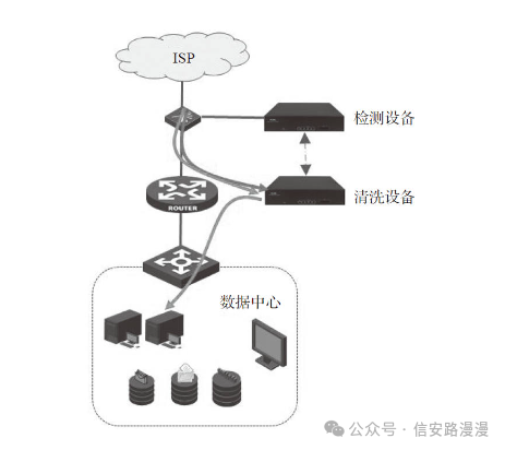

本地清洗设备
业内习惯称之为ADS设备,可以旁路或者串联部署,旁路部署时需要再发生攻击时进行流量牵引。可以抵御一些小规模的流量攻击,遇到大规模的攻击就比较麻烦。比较典型时设备时绿盟的黑洞。
本地清洗最大的问题是当DDoS攻击流量超出企业出口带宽时,即使ADS设备处理性能够,也无法解决这个问题。
典型的部署结构图如下所示,检测设备对镜像过来的流量进行分析,检测到DDoS攻击后通知清洗设备,清洗设备通过BGP或OSPF协议将发往被攻击目标主机的流量牵引到清洗设备,然后将清洗后的干净流量通过策略路由或者MPLS LSP等方式回注到网络中;当检测设备检测到DDoS攻击停止后,会通知清洗设备停止流量牵引。
