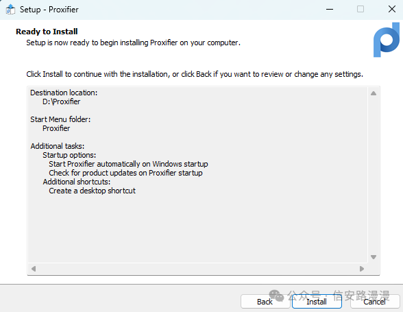

点击安装,一路next

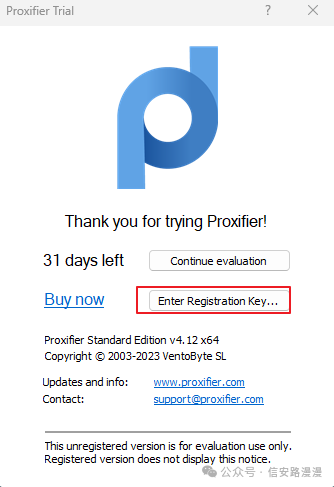

点击下面的按钮

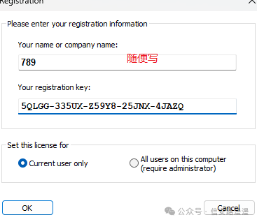

运行注册机
注册机下载地址如下:https://github.com/y9nhjy/Proxifier-Keygen
$ python Proxifier_Keygen.py -v setup
CLOT5-J3GYK-VGPYE-BDPMN-WKWMU
$ python Proxifier_Keygen.py -v portable
NY8VX-Z2NH2-TFXWY-IL5YC-GARRM
$ python Proxifier_Keygen.py -v mac
57J8Z-D2QD5-A37WU-LEG4E-43WYH

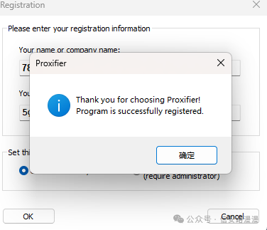

注册成功

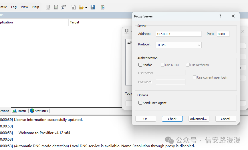

配置代理服务器

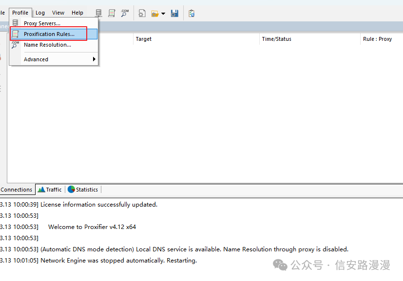

点击下面的按钮,进入配置代理的页面
将burp的代理填入

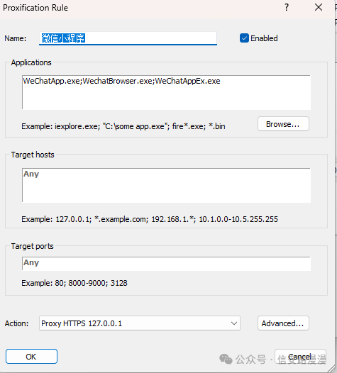

具体配置如下
Applicaions处添加如下的进程
WeChatApp.exe;WechatBrowser.exe;WeChatAppEx.exe

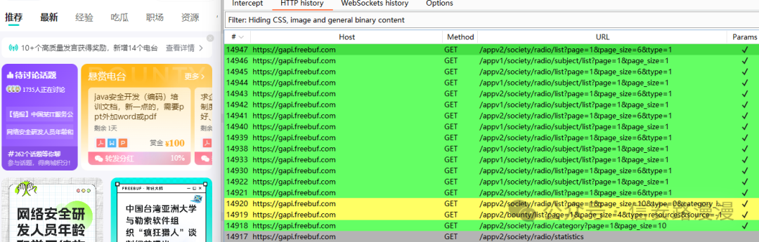

此时,随意打开一个微信小程序,就可以在burp看到数据包。如下图所示
