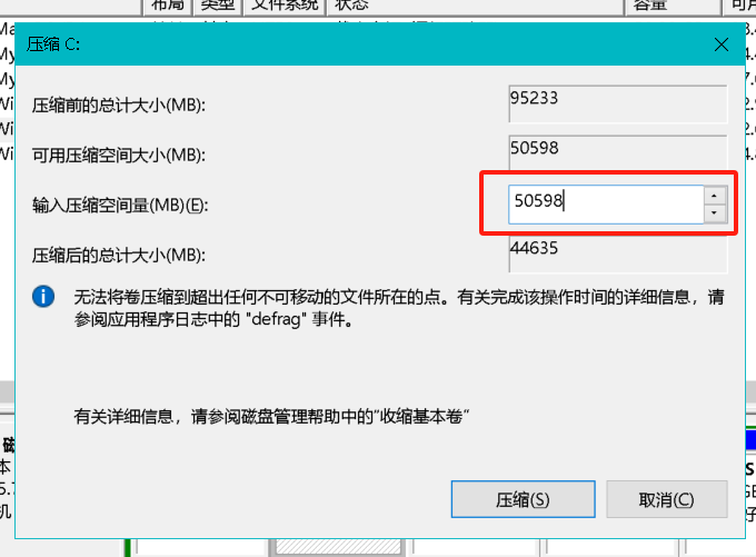

2.如果你的新电脑只有C盘,那么在右侧也会看到C盘的主分区,选中C盘分区右键点击“压缩卷”,然后输入压缩空间量,1GB=1024MB,如果是500GB的C盘,那么可以分出200~300GB的空间,换算成MB输入进去即可,再点击“压缩”;

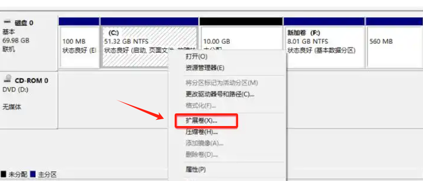

2.选中C盘分区,右键选择“扩展卷”,然后就进入到扩展卷的向导界面当中,此时点击“下一步”即可;

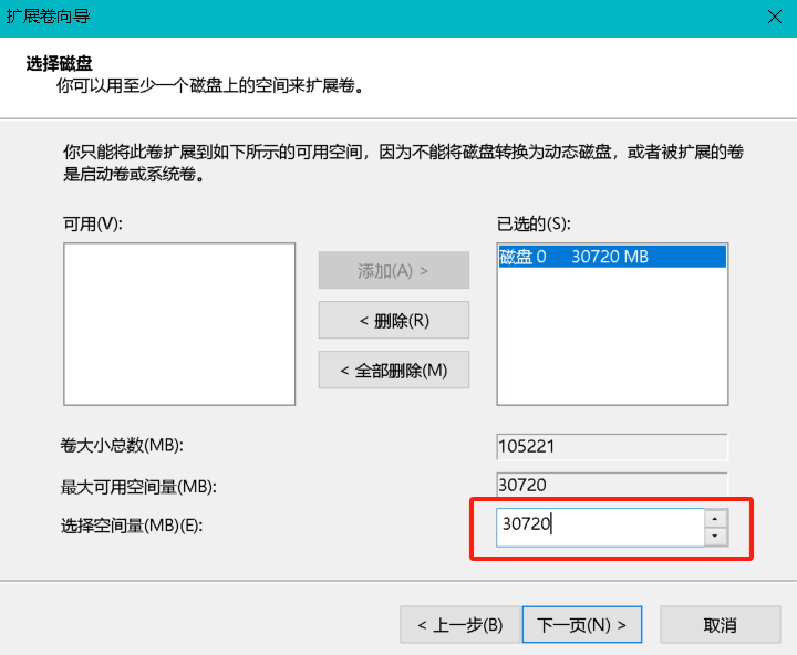

3.在扩展卷向导的选择磁盘界面中,C盘的扩容会默认选择C盘相邻且右方的全部可用空间,而扩容空间的大小可根据自己的需求输入,然后点击“下一步”;
4.在完成扩展卷向导的界面中,确认后点击“完成”就成功对电脑C盘进行扩容了。

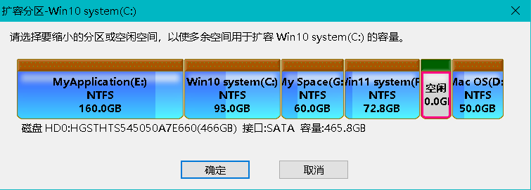

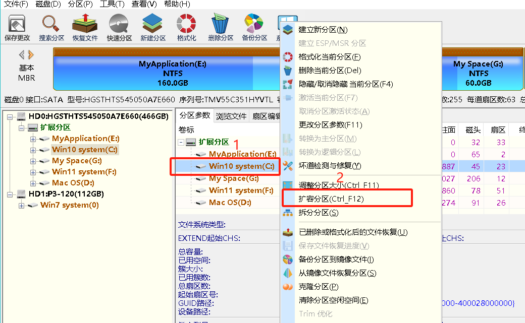

2.启动打开软件,选中C盘,右键选择“扩容分区”;
3.弹窗提示“选择要缩小的分区或空闲空间”,也就是前面提到的未分配空间,选中后点击“确定”;

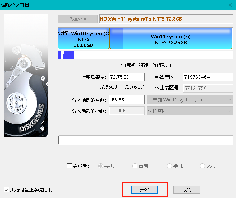

4.默认点击“开始”,这时候电脑会提示你自动重启完成扩容操作;
5.电脑重启后会自动运行,完成扩容C盘,不需要你做任何动作。
