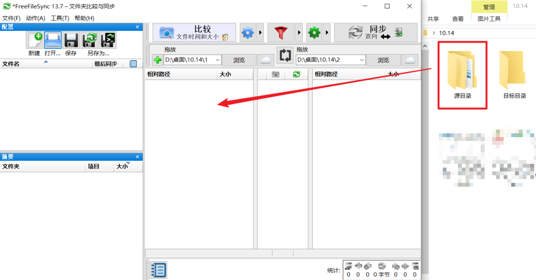

而对于每位第一次接触 FFS 的人来说,最为简单的用法就是:
1、将源文件目录拖入软件中间靠左侧的部分
2、将备份目录拖入软件中间靠右侧的部分
3、点击“比较”按钮
4、点击“同步”按钮同步文件
这样一次简单的文件备份就完成了。

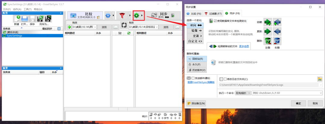

可能有小伙伴已经发现了,刚刚在我们同步时软件显示的是双向。
而这就是 FFS 的一个特殊之处。

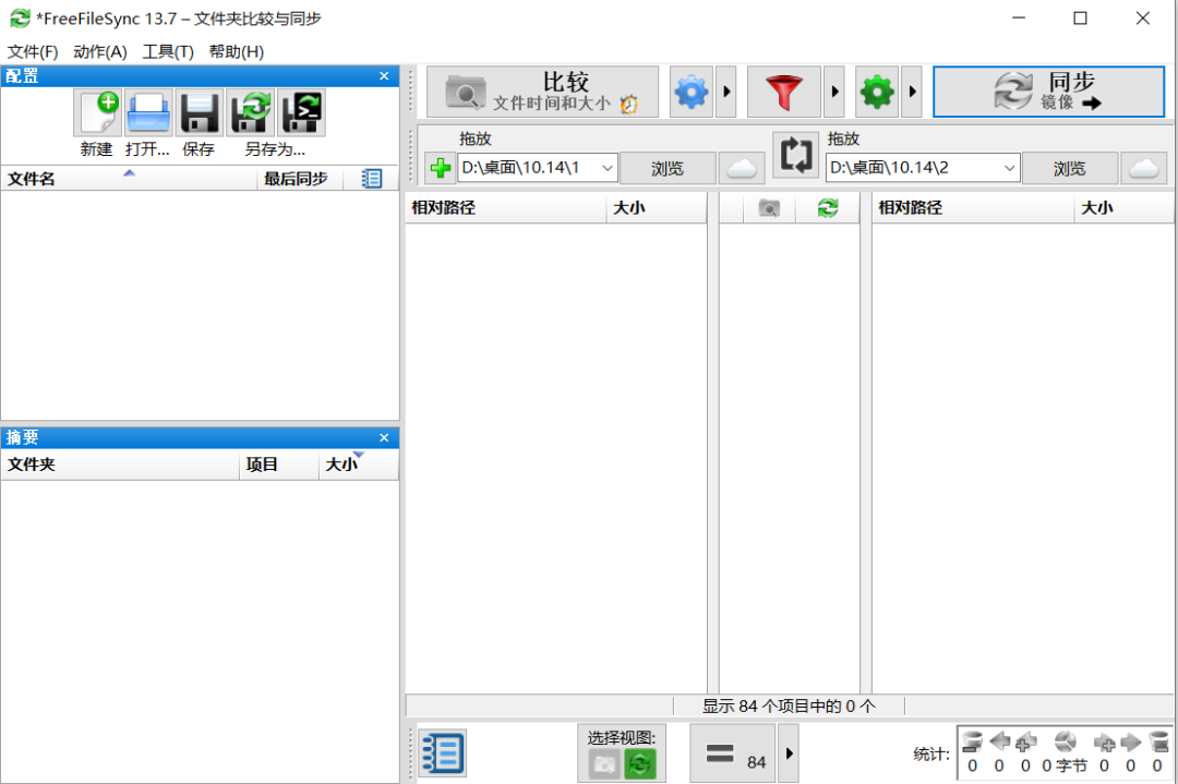

软件一共为咱们提供了四种同步的方式 👇
双向同步(默认):识别左右两个目录中文件的异同,同步后双方文件及结构保持相同
镜像同步:无论目标目录如何改变,最后同步都会依据源目录为准,即「全量备份」
更新同步:即只同步新的文件或是已经变动的文件,相较于全量备份而言属于「增量备份」
自定义同步:根据用户自定义同步行为进行文件同步
这四种同步方式都可以在软件的绿色齿轮中选择。
一般来说,数据的备份莫理推荐使用更新同步,而文件之类的同步会使用双向同步~

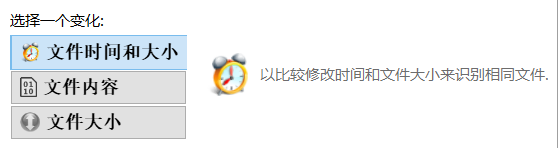

在默认情况下,FreeFileSync 是通过文件修改时间和大小来比较文件的差异,以此确定新旧目标以及同步方向。
如果大伙对于文件差异有更为精准的需求,就可以将比较方式设置为根据文件内容进行比较。
此时的FreeFileSync 将通过对文件的字节进行逐比特检查(bit-by-bit)来判断文件是否发生了修改

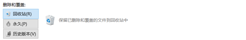

对于咱们在使用过程中修改删除掉的文件,软件也是提供了三种不同的处理方式:
回收站:保留已删除和覆盖的文件到回收站中
永久:永久性删除和覆盖文件
历史版本:创建一个文件夹,将删除覆盖的文件移动过来

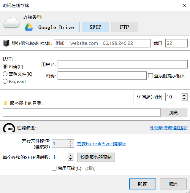

FreeFileSync 还支持 Google Driver、SFTP 和 FTP 三种远程方式进行文件的同步与备份。
这样软件的可玩性就大大提升了,不管是将本地文件到同步到远程服务器,还是从一个远程目录同步到另外一个远程目录…

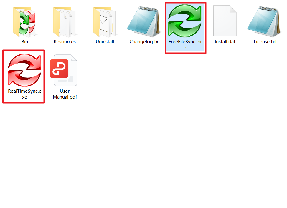

可能有人还记得,刚刚是有红绿两个软件的。
绿色的功能我知道了,那红色的又是做什么的呢

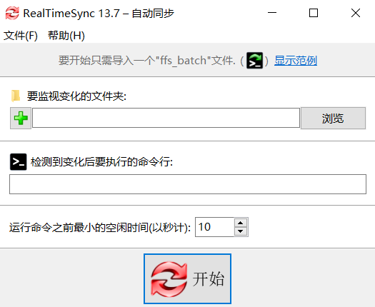

其实它是用来自动同步备份操作的~
在经过一番设置后,我们甚至能够做到插入U盘自动备份文件这种高端操作
