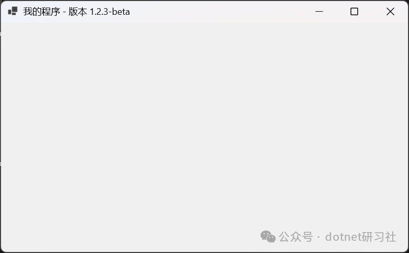

✅ 示例 1:窗体标题栏显示版本号(使用 Application.ProductVersion
示例代码:
public partial class MainForm : Form
    public MainForm()
        InitializeComponent();
        this.Text = $"我的程序 - 版本 {Application.ProductVersion}";
说明:
  • • 输出示例:我的程序 - 版本 1.2.3-beta
  • • 适用于:简洁快速展示,适合主界面。

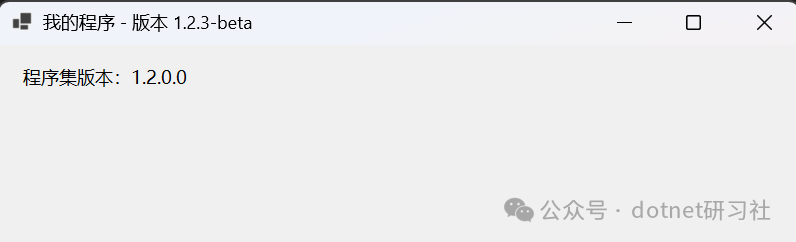

✅ 示例 2:Label 中显示版本号(使用 AssemblyVersion
示例代码:
using System.Reflection;
publicpartialclassMainForm : Form
    public MainForm()
        var version = Assembly.GetExecutingAssembly().GetName().Version;
        Label lblVersion = new Label
            Text = $"程序集版本:{version}",
            AutoSize = true,
            Location = new Point(2020)
        this.Controls.Add(lblVersion);
说明:
  • • 输出示例:程序集版本:1.2.0.0
  • • 适用于:开发或内部测试查看版本绑定。

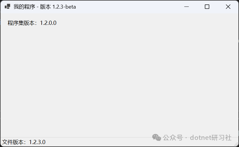

✅ 示例 3:状态栏中显示版本号(使用 FileVersionInfo
示例代码:
在窗体中添加了 StatusStrip 和 ToolStripStatusLabel 控件,命名为 statusStrip1 和 toolStripStatusLabel1
using System.Diagnostics;
    public MainForm()
        var info = FileVersionInfo.GetVersionInfo(Application.ExecutablePath);
        toolStripStatusLabel1.Text = $"文件版本:{info.FileVersion}";
说明:
  • • 输出示例:文件版本:1.2.3.0
  • • 适用于:状态栏、底部信息区。

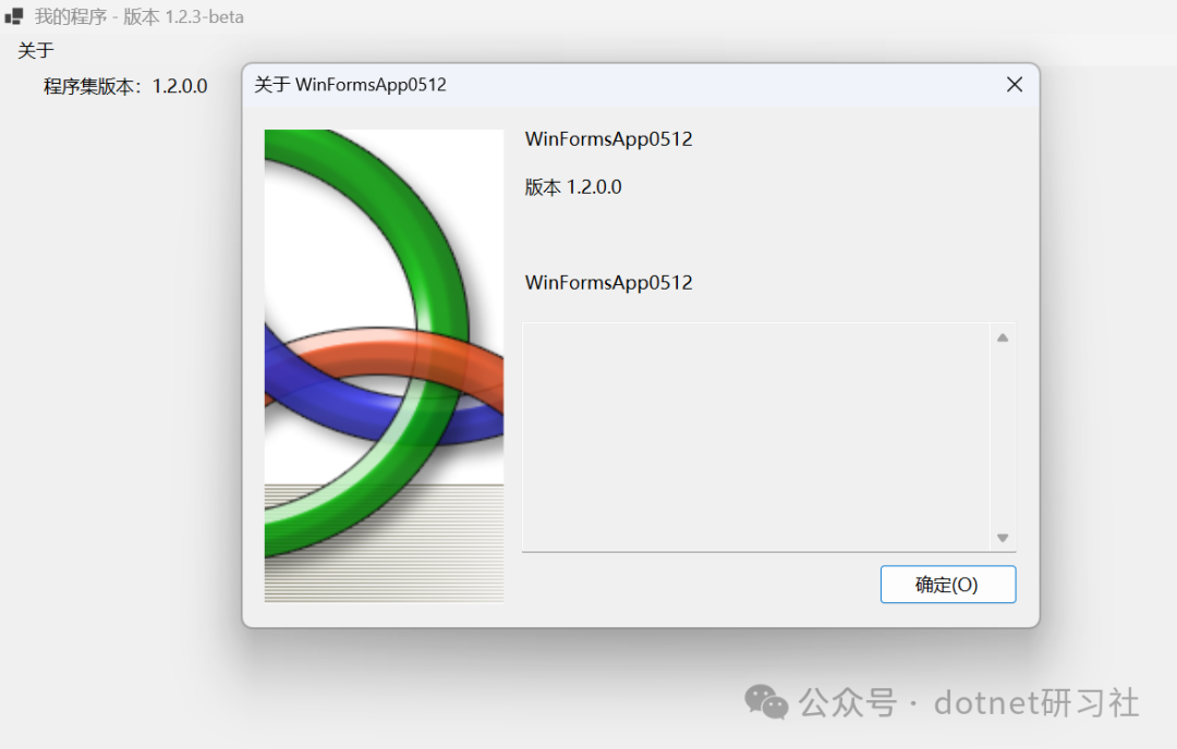

✅ 示例 4:AboutBox 显示版本号(使用 Application.ProductVersion
添加步骤:
在窗体中添加了 menuStrip 和 toolStripMenuItem 控件,命名为 menuStrip1 和 toolStripMenuItem1
  1. 1. 添加 → 新建项 → “关于框(About Box)”
  2. 2. 在 AboutBox1.cs 修改版本号设置:
partial classAboutBox1 : Form
    public AboutBox1()
        this.Text = String.Format("关于 {0}", AssemblyTitle);
        this.labelProductName.Text = AssemblyProduct;
        this.labelVersion.Text = String.Format("版本 {0}", AssemblyVersion);
        this.labelCopyright.Text = AssemblyCopyright;
        this.labelCompanyName.Text = AssemblyCompany;
        this.textBoxDescription.Text = AssemblyDescription;
    #region 程序集特性访问器
    publicstring AssemblyTitle
        get
            object[] attributes = Assembly.GetExecutingAssembly().GetCustomAttributes(typeof(AssemblyTitleAttribute), false);
            if (attributes.Length > 0)
                AssemblyTitleAttribute titleAttribute = (AssemblyTitleAttribute)attributes[0];
                if (titleAttribute.Title != "")
                    return titleAttribute.Title;
            return System.IO.Path.GetFileNameWithoutExtension(Assembly.GetExecutingAssembly().CodeBase);
    publicstring AssemblyVersion
        get
            return Assembly.GetExecutingAssembly().GetName().Version.ToString();
    publicstring AssemblyDescription
        get
            object[] attributes = Assembly.GetExecutingAssembly().GetCustomAttributes(typeof(AssemblyDescriptionAttribute), false);
            if (attributes.Length == 0)
                return"";
            return ((AssemblyDescriptionAttribute)attributes[0]).Description;
    publicstring AssemblyProduct
        get
            object[] attributes = Assembly.GetExecutingAssembly().GetCustomAttributes(typeof(AssemblyProductAttribute), false);
                return"";
            return ((AssemblyProductAttribute)attributes[0]).Product;
    publicstring AssemblyCopyright
        get
            object[] attributes = Assembly.GetExecutingAssembly().GetCustomAttributes(typeof(AssemblyCopyrightAttribute), false);
                return"";
            return ((AssemblyCopyrightAttribute)attributes[0]).Copyright;
    publicstring AssemblyCompany
        get
            object[] attributes = Assembly.GetExecutingAssembly().GetCustomAttributes(typeof(AssemblyCompanyAttribute), false);
                return"";
            return ((AssemblyCompanyAttribute)attributes[0]).Company;
    #endregion
  1. 3. 调用方式:
private void toolStripMenuItem1_Click(object sender, EventArgs e)
    new AboutBox1().ShowDialog();

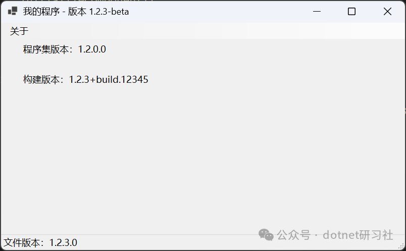

✅ 示例 5:读取外部版本文件(CI 自动生成 version.txt
准备版本文件:
项目发布后输出目录含有 version.txt 内容如:
1.2.3+build.12345
示例代码:
public partialclassMainForm : Form
    public MainForm()
        string versionFile = Path.Combine(AppContext.BaseDirectory, "version.txt");
        string buildVersion = File.Exists(versionFile) ? File.ReadAllText(versionFile).Trim() : "Unknown";
        Label lbl = new Label
            Text = $"构建版本:{buildVersion}",
            AutoSize = true,
            Location = new Point(2050)
        this.Controls.Add(lbl);

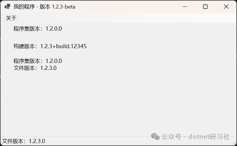

✅ 示例 6:统一封装 VersionHelper 工具类
publicstaticclassVersionHelper
    publicstaticstring AssemblyVersion =>
        Assembly.GetExecutingAssembly().GetName().Version?.ToString() ?? "Unknown";
    publicstaticstring FileVersion =>
        FileVersionInfo.GetVersionInfo(Application.ExecutablePath).FileVersion ?? "Unknown";
    publicstaticstring ProductVersion =>
        Application.ProductVersion ?? "Unknown";
调用方式:
    Text = $"程序集版本:{VersionHelper.AssemblyVersion}\n文件版本:{VersionHelper.FileVersion}",
    AutoSize = true,
    Location = new Point(2080)
