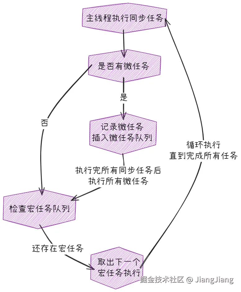

一图看懂 JS 执行顺序:
那么哪些是宏任务、哪些又是微任务呢?
🧱 宏任务 vs 微任务
类型常见任务来源什么时候执行
宏任务setTimeoutsetIntervalUI 渲染MessageChannel一轮事件循环的起点
微任务Promise.thenqueueMicrotaskMutationObserver当前宏任务执行完立即执行
记住:一个宏任务执行完 → 清空所有微任务 → 执行下一个宏任务
