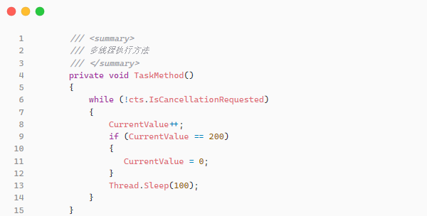

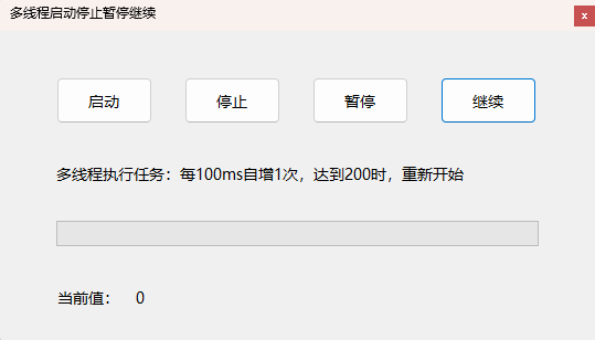

创建一个简单的程序,其中包含一个值类型的变量,该变量每间隔 100 毫秒自增一次,当达到某个设定值后重新从零开始计数,并将当前值显示在界面上。这个例子展示了如何在后台线程中执行重复任务,并安全地更新 UI 线程上的控件。
所以该任务执行代码如下:

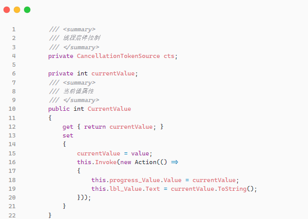

我们可以看到在方法里调用了一个cts对象,这个对象就是CancellationTokenSource的对象,因此我们需要创建一个CancellationTokenSource对象cts,同时在属性CurrentValue中,要显示控件的值,这里需要用到委托实现跨线程访问的问题,这个我们后续专题讲解,代码如下:

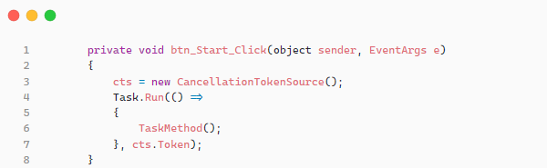

然后在启动线程按钮的事件里,编写代码如下:

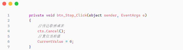

停止线程按钮的事件里,只需要调用cts的Cancel方法即可:
我们可以看到,这里就是通过cts来控制cts的IsCancellationRequested属性,进而实现多线程的控制,这里的cts.IsCancellationRequested类似于一个布尔类型的标志位,但是CancellationTokenSource的作用不仅如此,还可以在此基础上实现多线程超时判断,注册事件等更复杂的多线程操作。

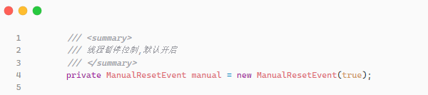

多线程的暂停继续,.NET为我们提供了另外一个对象——ManualResetEvent,这个对象会有一个值,这个值是布尔类型,就像一个门闸一样,True是打开门闸,False是关闭门闸,所以想要暂停多线程就调用这个对象的Reset方法,想要继续多线程就调用这个对象的Set方法,使用非常简单。首先我们创建一下这个对象,可以通过构造方法,给这个对象赋初始值,我这里为True,这样就能直接运行,不会阻塞,代码如下:

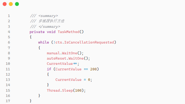

但是如果希望这个对象与多线程有所联系,必须要在多线程的方法里体现这个对象的作用,这个是调用这个对象的WaitOne方法,表示在调用的地方阻塞住,通过判断True或者False来决定是否继续执行,就像大家开车过高速收费站一样,即使现在普遍采用ETC了,在入口也需要减速,有一个ETC识别的过程,识别成功才会抬杆,识别不对,杆子是不会自动抬起的,这个是一样的道理。所以线程执行代码修改如下:

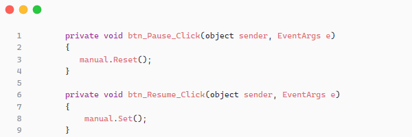

对比一下,其实就是加了一个manual.WaitOne()。线程暂停继续代码如下:
