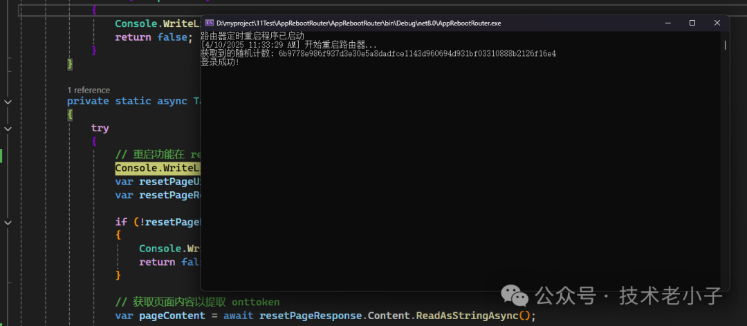

在本篇文章中,我们将介绍一个使用 C# 编写的程序,该程序可以自动登录到路由器并定时重启它。程序利用 HttpClient 和异步编程来执行网络请求,确保高效性。下面将详细分析程序的各个部分及其功能。
其实用telnet来实现更简单,问题是一般的路由器没有提供这个功能。
功能概述
我们将开发一个控制台应用程序,具有以下功能:
  • 自动登录路由器管理界面
  • 定时执行路由器重启命令(默认1小时一次)
  • 程序启动时立即执行一次重启
  • 完整的错误处理和日志记录

定时重启路由器是一个简单但实用的网络维护工具,通过模拟HTTP请求和自动化交互实现了路由器管理界面的操作自动化。本程序提供了一个完整的实现示例,包括登录验证、指令执行和定时触发功能,可以根据具体路由器型号和需求进行调整和扩展。
