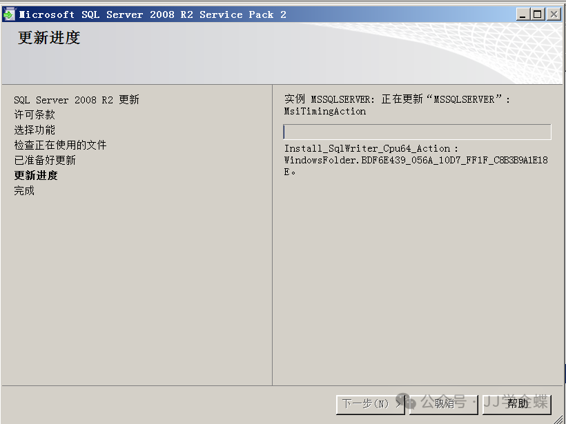

1、下载安装SQL Server 2008 R2 sp1以后的补丁
我升级用的SQL Server 2008 R2 sp2,下载链接如下:
https://www.microsoft.com/zh-CN/download/details.aspx?id=30437
根据自己机器的处理器架构进行选择即可,我进行更新的机器为Windows Server 2008 R2,因此选择的架构为x64版本。
该补丁包的具体安装方式与SQL Server2008 R2的安装方式相同,一路点击"下一步"即可完成安装。升级过程很快,几分钟即可完成。升级完成以后重启电脑。

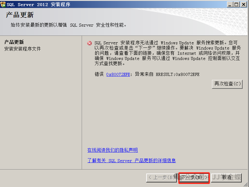

打补丁之前升级报错如下图:

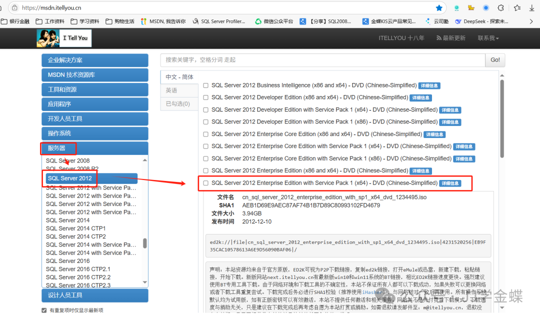

(1)下载Sql Server 2012安装包
可以去如下网址下载:https://msdn.itellyou.cn/,我图省事用的Sql Server 2012 SP1的安装包。

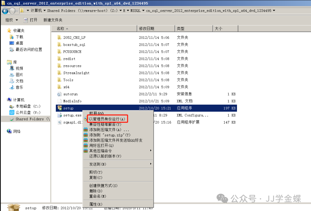

(2)解压以后找到setup鼠标右键选择“以管理员身份运行”,

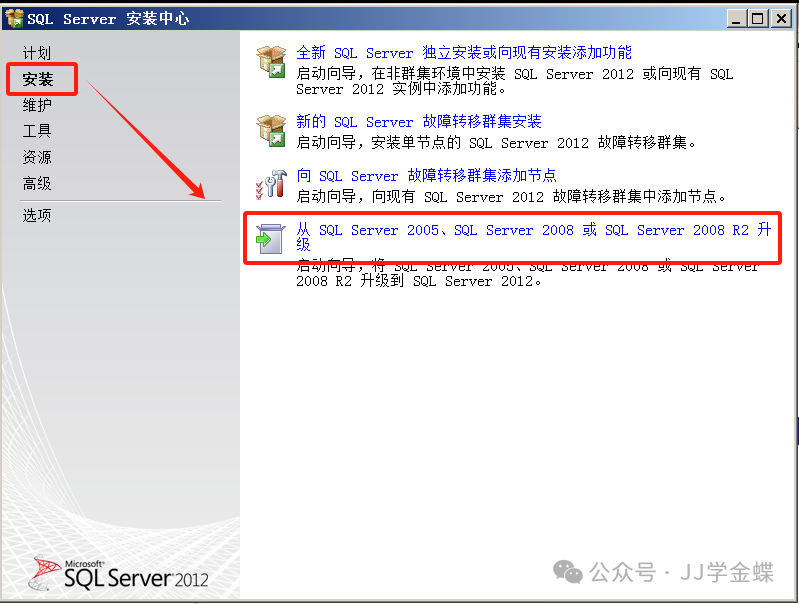

(3)安装界面选择升级:

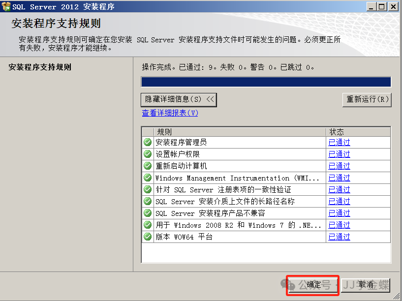

(4)规则检查通过以后点击”确定“

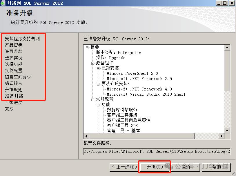

(5)接下来就是向导式操作,一直点击”下一步“
(6)经过各个步骤以后然后点击”升级“,耐心等待升级的完成。

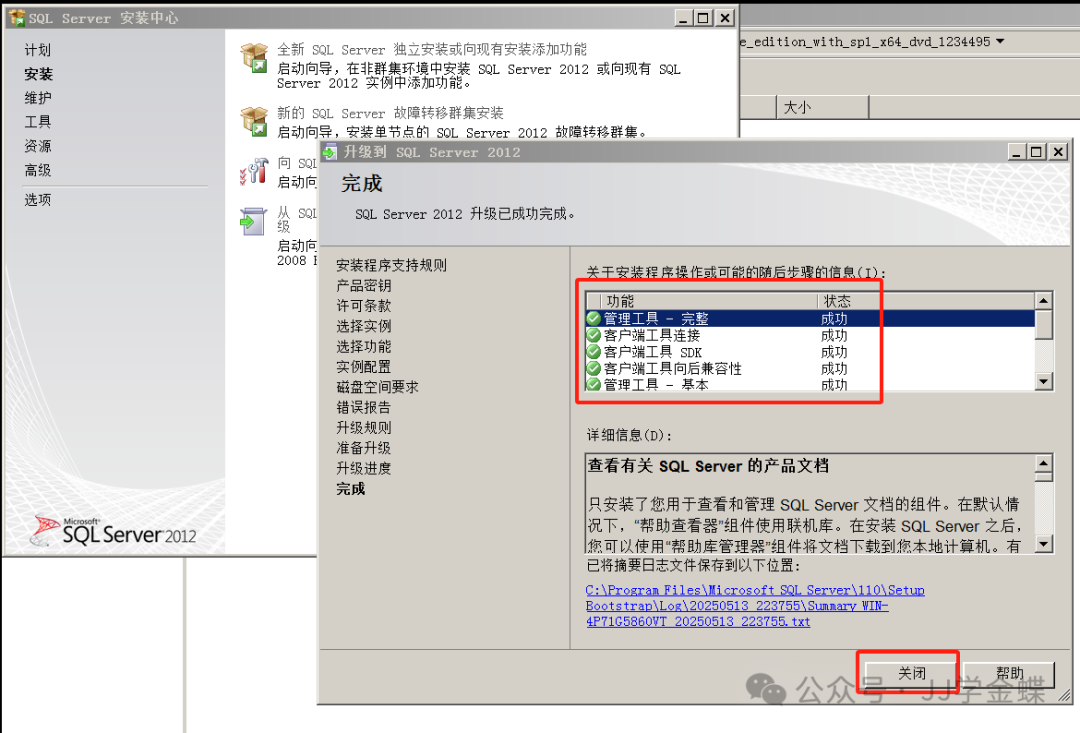

我这边使用的是金蝶KIS·专业版V16.0的SQL Server 2008 R2环境进行升级操作,下图中可以清楚地看到升级完成以后相应的数据库已经自动迁移到SQL Server 2012中。
