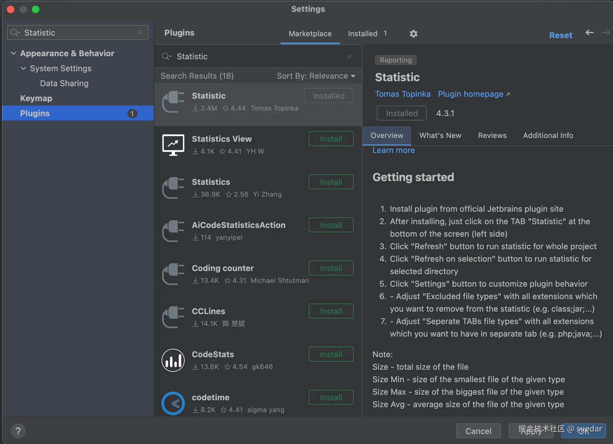

先安装插件StatisticWebstorm/Setting然后搜索

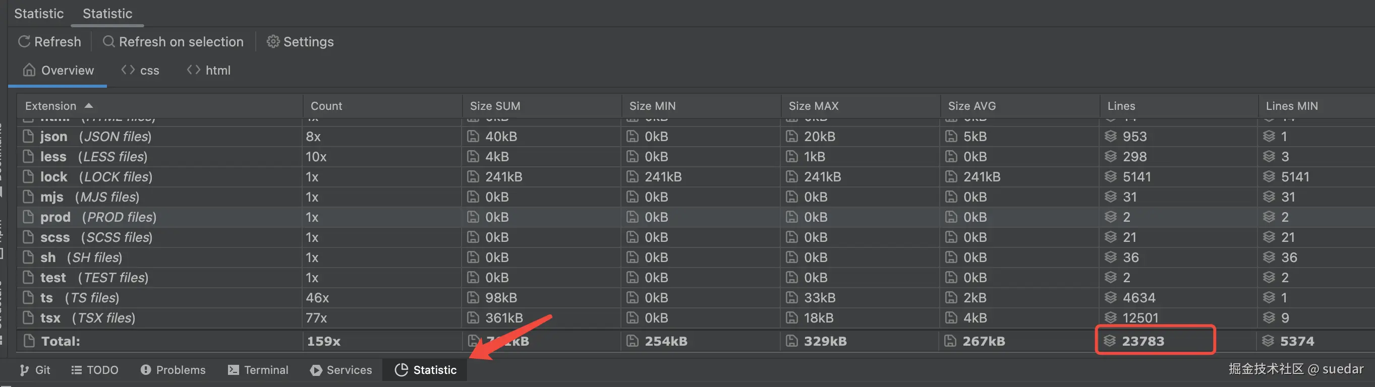

点击statistics,在这里可以查看到项目代码的总行数。

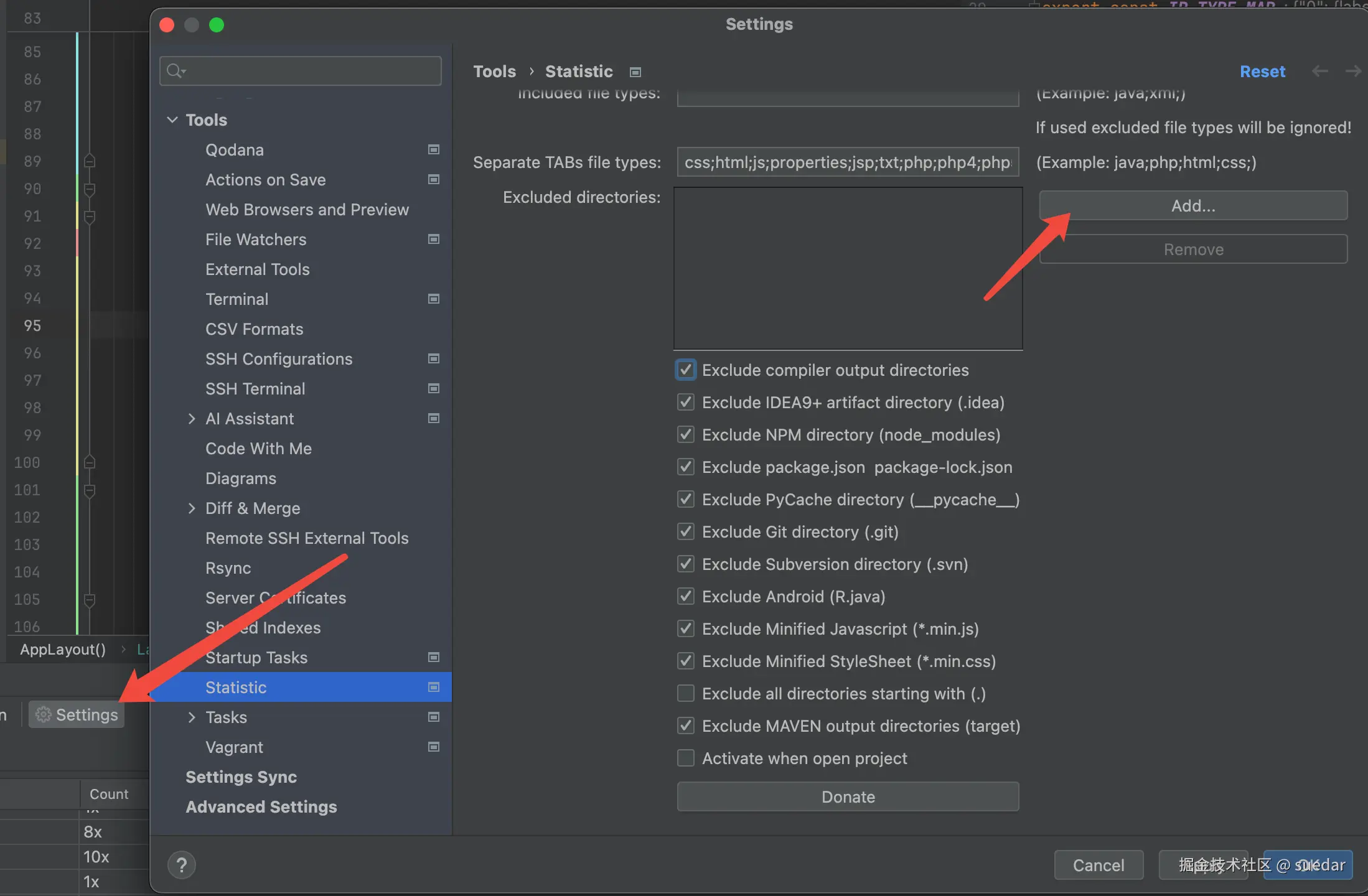

如果需要去掉某些目录,点击setting后可以点击这里的Add,添加后将不会进行统计。
