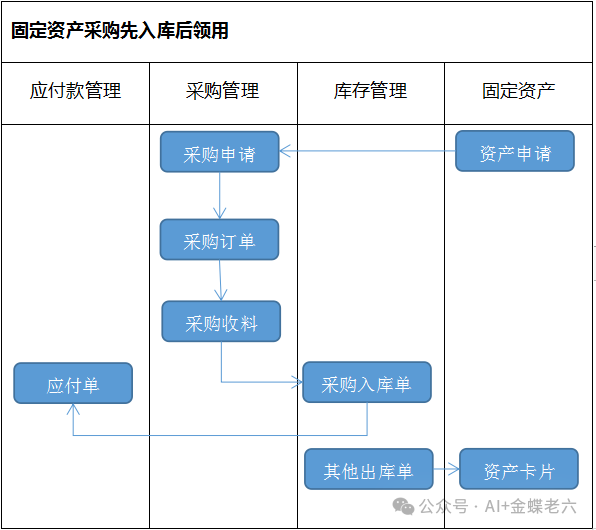

业务流程图
1、固定资产采购不入库直接转固流程
2、固定资产采购入库后领用转固流程

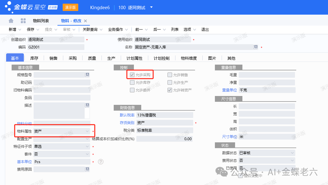

一:外购固定资产直接领用不入库
物料属性:需设置为"资产",如下图所示

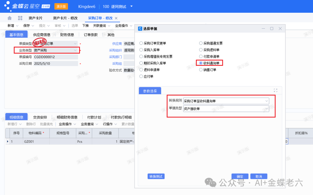

  1. 单据流转
    固定资产模块新增【资产申请单】→审核→下推【资产采购申请单】→审核→下推【采购订单】→审核→下推【收料通知单】→审核→下推【标准应付单】

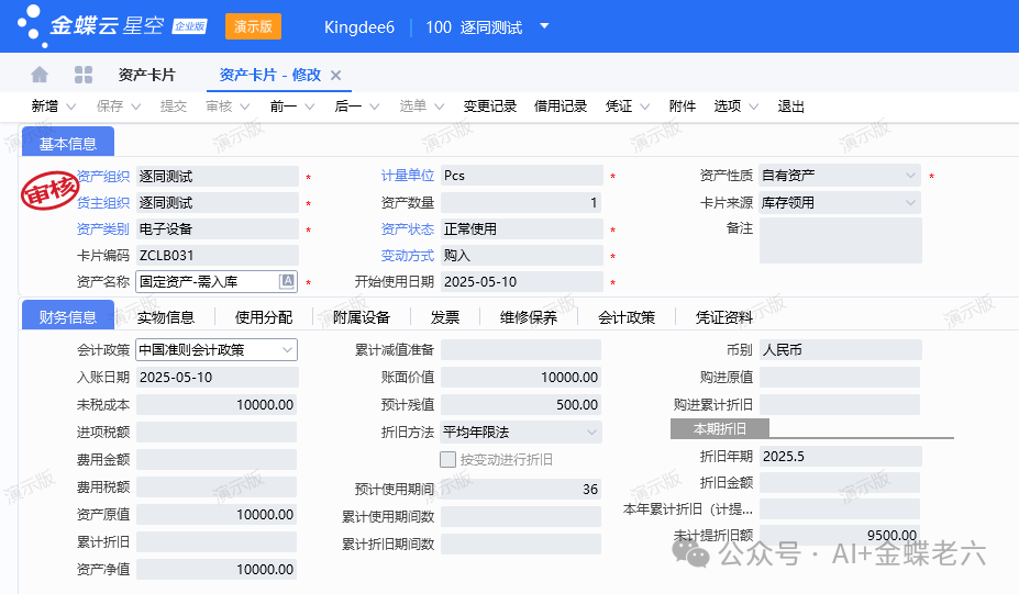

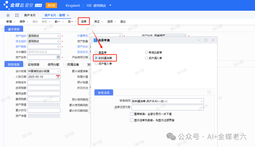

  2. 资产卡片处理
    在【资产卡片】中新增卡片,选择资产类别→点击工具栏【选单】→选择【收料通知单】→关联生成的收料通知单→填写其他信息→保存提交审核

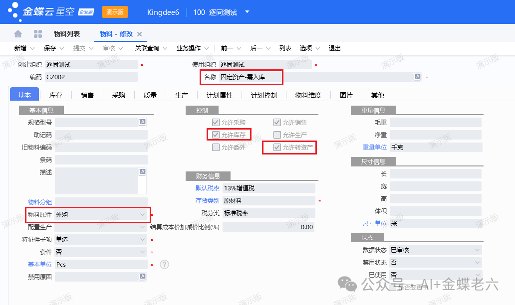

二:外购固定资产先入库后领用
物料属性:需为"外购"且勾选"允许资产",如下图所示
系统操作步骤:
  1. 入库流程
    按标准采购流程操作:【采购订单】→【收料通知单】→【采购入库单】

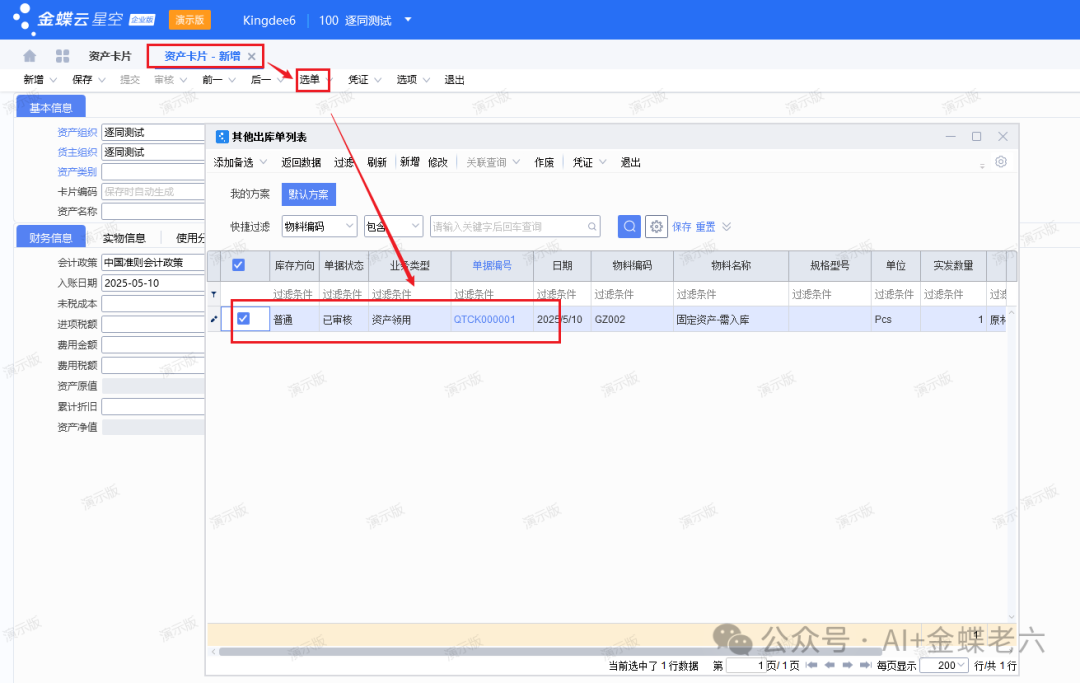

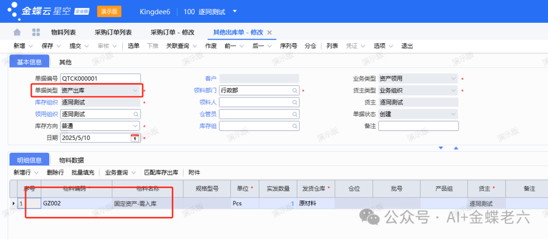

  2. 领用流程
    在【库存管理】中新增【其他出库单】→单据类型选择"资产出库"→填写必填项→保存提交审核,如下图所示。

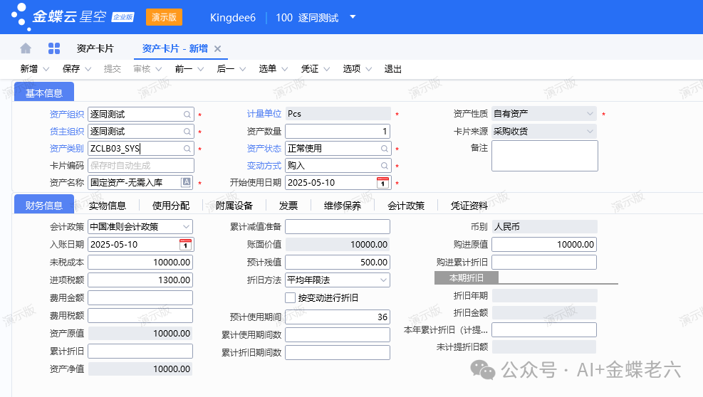

  3. 资产卡片处理
    在【资产卡片】中新增卡片→选择资产类别→点击【选单】→选择【其他出库单】→关联其他出库单→填写信息→保存审核,如下图单所示。

    • 资产卡片凭证(来源为"库存领用"):
      借:固定资产
      贷:在建工程

  1. 物料选择问题
    • 若资产申请单无法选择物料,需将物料属性改为"资产"。
  2. 入库领用流程
    • 先入库后领用时,物料属性需为"外购"且勾选"允许资产",流程为:【采购订单】→【收料通知单】→【采购入库单】。
  3. 其他出库单规则
    • 属性为"资产"且勾选"允许库存"
    • 或非"资产"但勾选"允许资产"
    • 当其他出库单类型为"资产出库"时,可选择以下物料:
