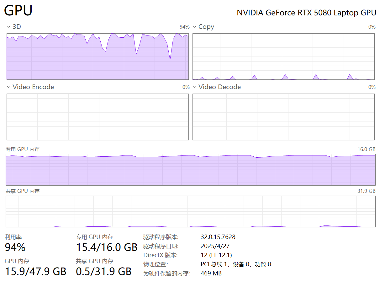

代码在默认的基础上做了优化,否则运行会导致英伟达5080显卡直接卡死。

注意观察一下GPU使用情况,这里会很高。
RTX 5080显卡,16GB显存,几乎已经占满了。内存,大概用了30G左右
不过不要担心,大概持续30秒左右,GPU利用率会瞬间降到3%
等待30秒左右,就会生成一张图片。

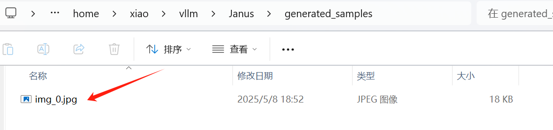

打开小企鹅
进入目录\home\xiao\vllm\Janus\generated_samples
这里会出现一张图片
 打开图片,效果如下:
效果还算可以,距离真正的8k画质,还是有点差距的。
