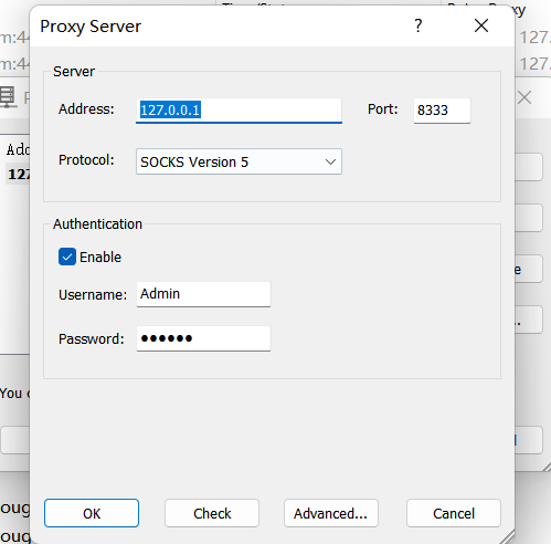

当服务器采用需要认证的配置时,我们会返回给客户端0x02的认证方式,此时,客户端需要上传用户名和密码,如果认证成功我们就可以将用户信息与连接对象做绑定,方便后续管理。

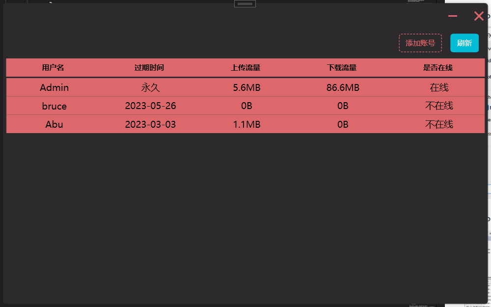

当管理界面修改某用户的密码或者过期时间的时候
1.修改密码,强制目前所有使用该用户名密码的连接断开
2.我们每个连接会有一个定时服务,判断是否过期
从而实现用户下线。

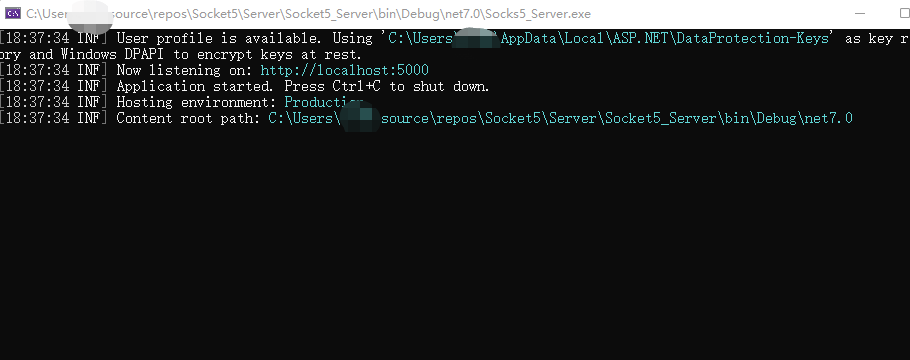

打开服务
打开Proxifier配置到我们的服务
查看Proxifier已经流量走到我们的服务
服务端管理器
