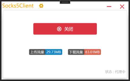

客户端也需要显示上传和下载流量的一些显示,我们这里简单点,因为我们之前开发的服务端是有基于用户的流量统计的,所以只需要把数据获取到就行,一般情况下为了性能,也可以做双端统计减少压力。
我们这里通过SSE将用户的流量信息基于用户名推送到客户端。

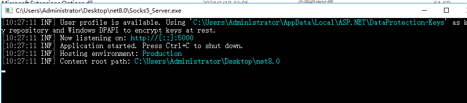

远端开启服务端

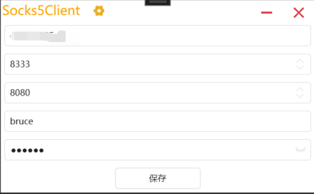

添加一些配置
包括:服务端IP,服务端Port,本地代理Port,用户名密码

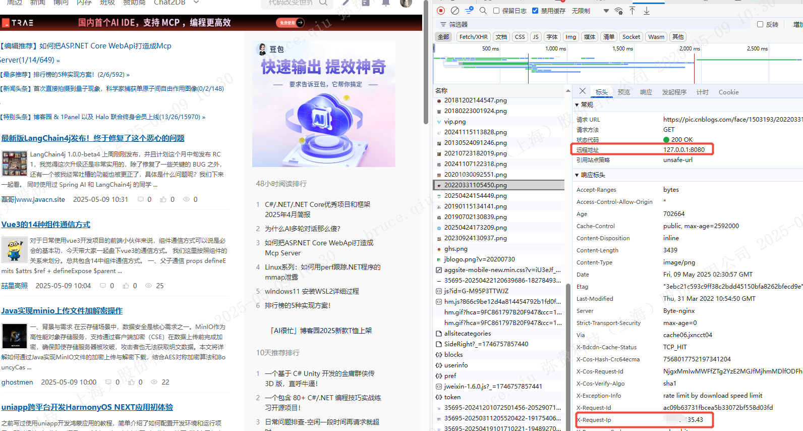

开启客户端
可以看到代理成功,走的是本机的代理和服务端的代理请求
