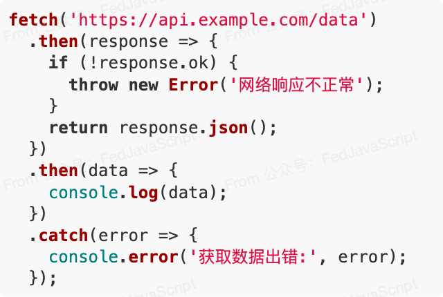

相比之下,使用 fetch API 可以大大简化这一过程:
这段代码使用了 Promise 链式调用的方式,不仅代码量减少了,而且逻辑更加清晰。

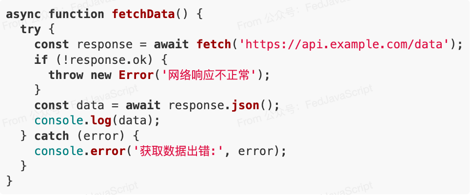

fetch API 基于 Promise,这意味着我们可以使用 .then() 和 .catch() 方法来处理异步操作,代码结构更加清晰。更进一步,我们还可以结合 async/await 语法,使异步代码看起来更像同步代码:

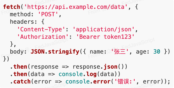

2. 简单的请求配置
fetch API 允许通过第二个参数对象来配置请求:

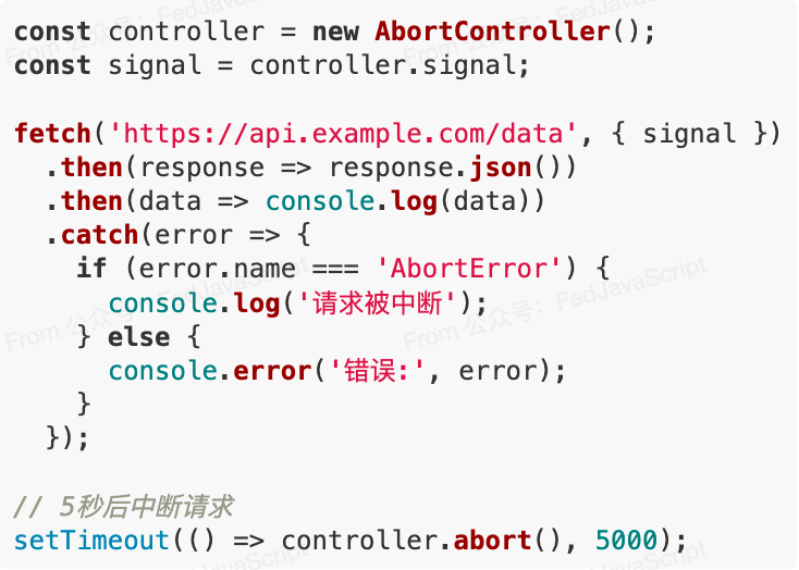

中断请求
通过 AbortController,fetch API 支持中断正在进行的请求:
此外,相比 Ajax,fetch API 原生支持跨域资源共享(CORS)。
