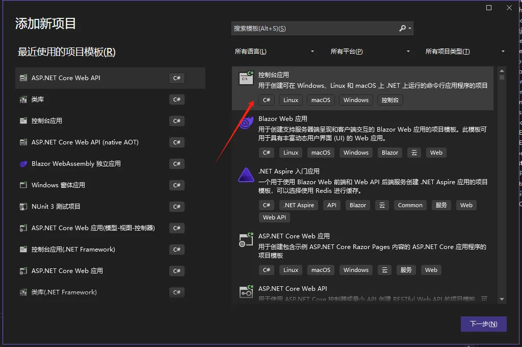

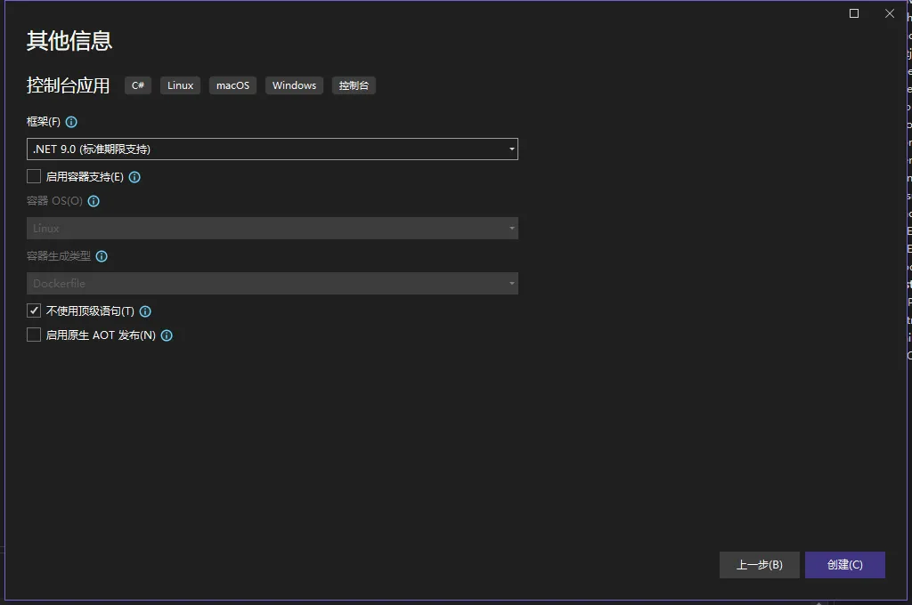

创建一个控制台应用
首先我们创建一个名为:SqidsExercise 的 .NET 9 控制台应用:

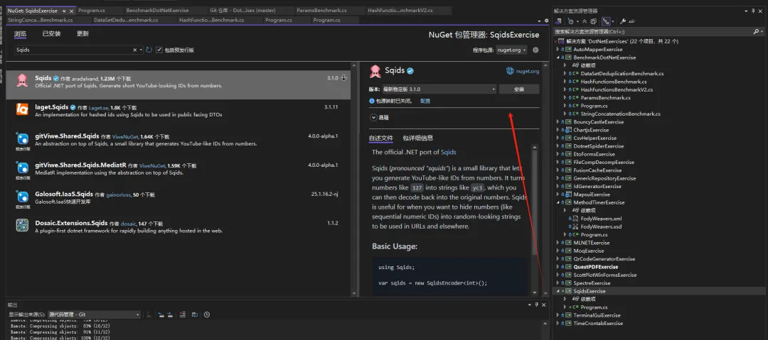

安装 Sqids NuGet 包
在 NuGet 包管理器中搜索 Sqids 安装:
