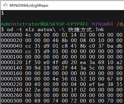

但快捷方式实际上是个二进制文件(*.link),它只能被图形化管理工具读取。

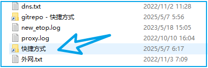

在 windows 图形界面下软链接看起来像一个快捷方式:
但在文件上它们属于不同的文件,快捷方式在文件上是个二进制文件,软链接不是。我创建了一个快捷方式和一个软链接,两个文件放一起可以比较一下。

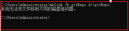

​我们使用 /d 和 /h 就行了,/d 可以指向文件和目录,/h 只能指向文件且限定盘符只有在一个盘才能用和 linux 的规则一致。

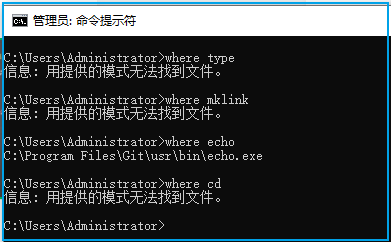

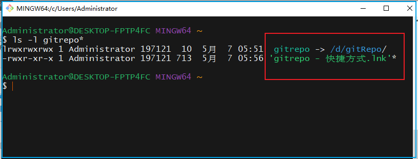

mklink 创建的软链接在 git-bash 中也能用,但 mklink 只能在 cmd 中使用。原因是 mklink 不是一个可执行文件,使用 where 和 everything 是找不到实体文件的。它和 cmd 中的 cd、type 命令有点像,类似 shell 中的内置函数。

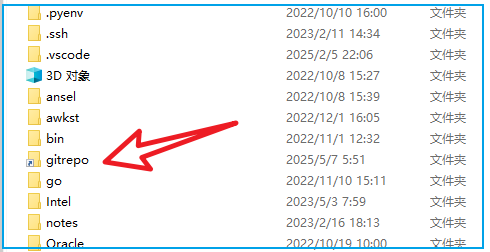

c:\bin\myln.bat "快捷方式.lnk" d:\gitRepo
实测可用:
