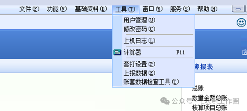

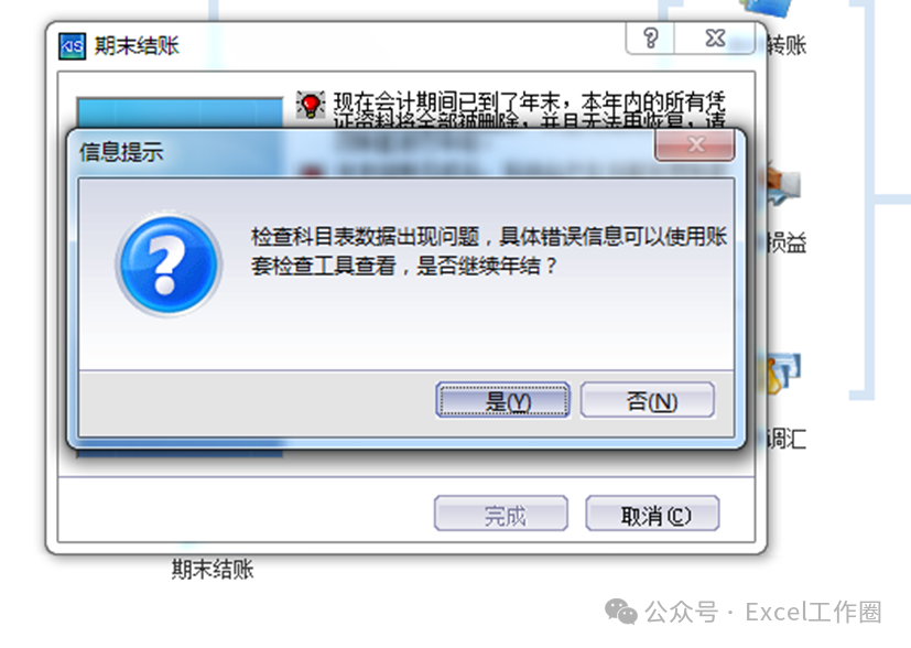

如果有使用英文字母做科目代码,会出现如上提示,可以在主界面——工具——账套数据检查工具,查看具体原因。

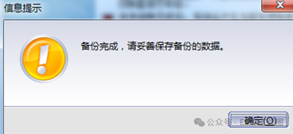

按提示进行选择路径备份,完成备份。

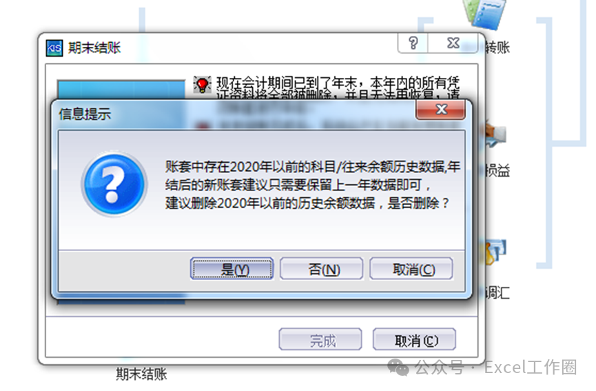

提示账套中存在2020年以前的科目/往来余额历史数据,
年结后的新账套建议…….是否删除?
上图提示的历史数据,存储在数据库文件中,在金蝶软件中看不见的。
选择删除,则文件体积减少;选择保留,则文件增大。
选择保留,如果熟悉数据库操作,可以从数据库中调出以前历史数据。
