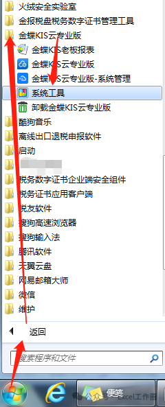

在电脑左下角开始—所有程序—点击 金蝶KIS专业版 文件夹
点击 系统工具—套打工具--财务套打—打开

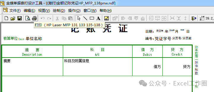

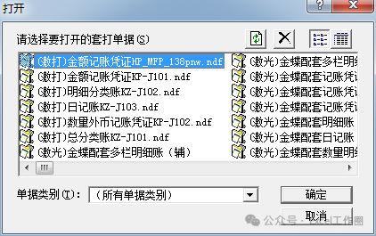

选择一个激光凭证套打文件(比如记账凭证)
注意删除 审核人、制单人中的英文名称,否则会打印出来。
绿色整个模块可以移动的,移动后要重新设置边距

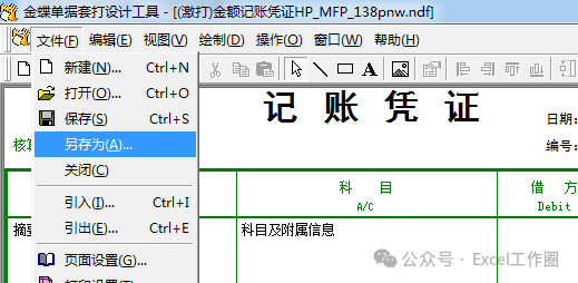

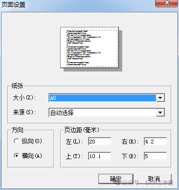

点击文件——页面设置
选择A5大小,横向,修改页边距,以下为激光HP_MFP_138pnw打印机的页边距设置

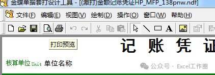

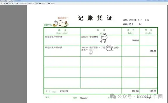

置后,可以点击打印预览。
进行打印测试
确认无误后

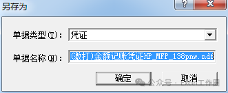

文件—另存为,输入新的名称另存档一份。
输入新的单据名称

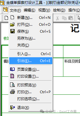

文件—引出,选择其他位置备份一份。

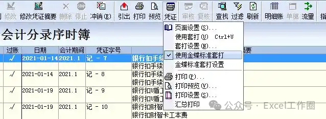

进入金蝶——账务处理--凭证管理—过滤需要打印的凭证

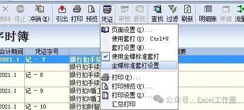

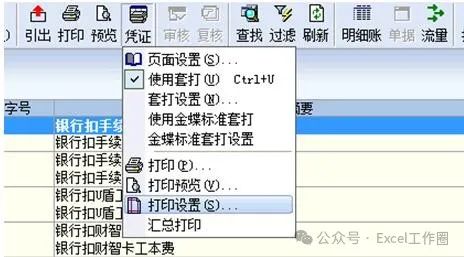

在序时簿界面上方——【凭证】——勾选【使用套打】

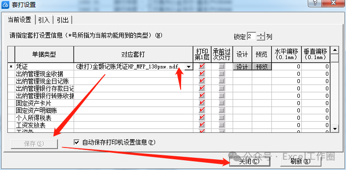

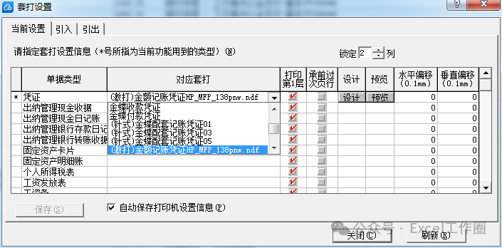

点击【凭证】--套打设置
选择我们设置好的 对应套打文件—保存—关闭
如果是其他电脑不能下拉显示我们自定义的套打格式,可以从从设置好的电脑复制套打自定义文件到自己电脑。在下面图中先引入,然后在当前设置里面就能下拉选择自定义的套打格式。
【凭证】--打印设置
凭证—打印预览,显示正常,点击上方的【打印即可】
如果显示不正常,也可以在这里点击【打印设置】、【拖动页边距ALT+B】,
直到预览正常,点击上方的【打印】即可

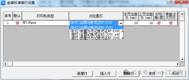

如果你要使用金蝶的标准套打,【凭证】--【使用金蝶标准套打】
然后点击勾选【金蝶标准套打设置】
下拉选择对应套打格式—保存
