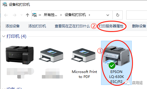

首先按下ctrl+R键,进入运行对话框,输入control printers,按下回车键。
接着会进入设备和打印机界面,选中LQ-630K打印机,点击打印服务器属性。

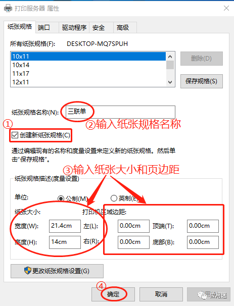

在【打印服务器 属性】窗口创建三联单纸张规格。

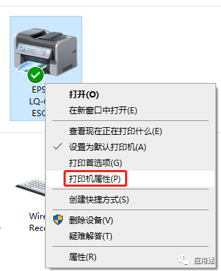

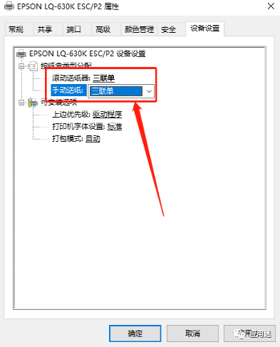

回到设备和打印机界面,选中打印机,右键单击,点击打印机属性。

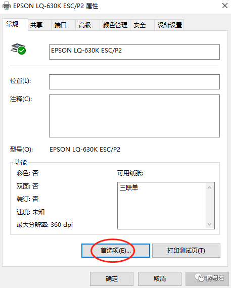

进入打印机属性对话框后切换到设备设置界面,将滚动送纸器和手动送纸都设为三联单,这里可以根据需要设置,点击下方应用按钮,再点击确定。
回到打印机属性窗口,切换到常规界面,点击首选项按钮。

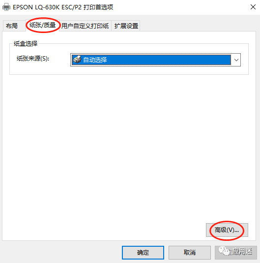

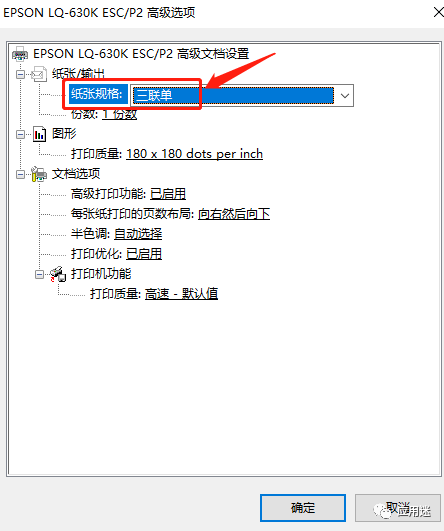

进入打印首选项界面,切换到纸张/质量标签卡,点击高级。
进入打印机高级文档设置界面,纸张规格设为三联单,点击确定。这步尤为重要,漏掉的话后续打印尺寸还是A4纸大小。

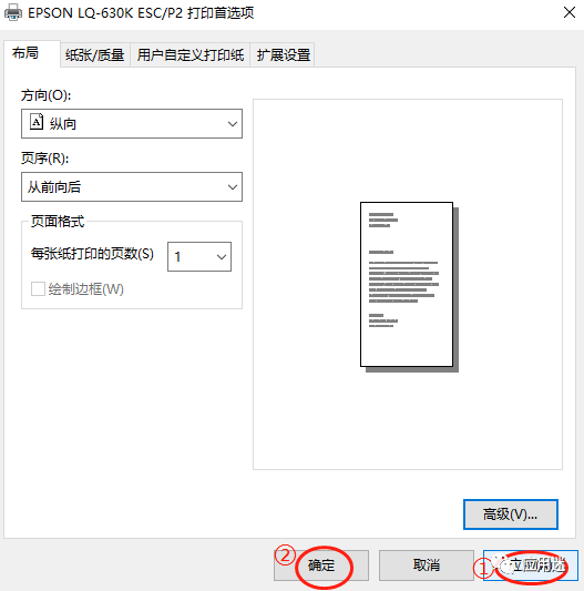

回到打印首选项窗口,点击应用,再点确定。这一步不可以省略,不然设置不生效。
