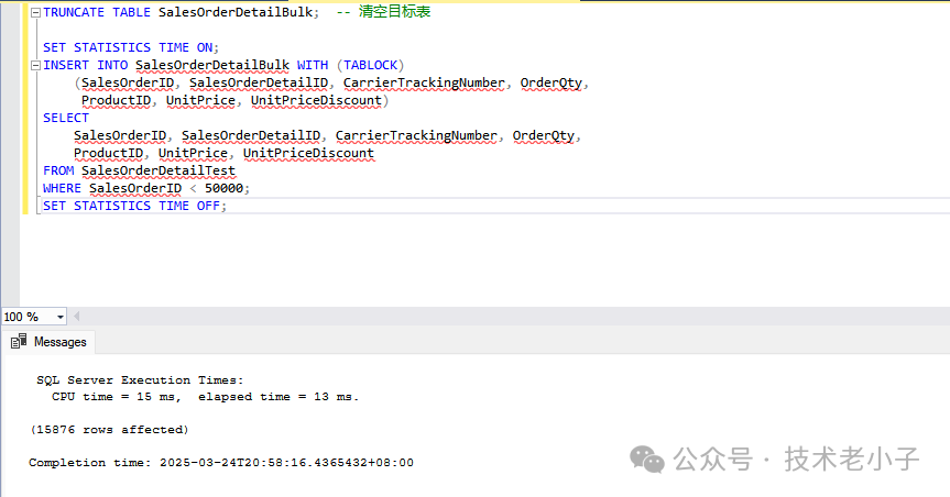

带有 TABLOCK 提示的插入
为方便比较,先清空目标表,然后使用 TABLOCK 提示:
TRUNCATE TABLE SalesOrderDetailBulk;  -- 清空目标表
SETSTATISTICSTIMEON;
INSERTINTO SalesOrderDetailBulk WITH (TABLOCK)
    (SalesOrderID, SalesOrderDetailID, CarrierTrackingNumber, OrderQty,
     ProductID, UnitPrice, UnitPriceDiscount)
SELECT
FROM SalesOrderDetailTest
WHERE SalesOrderID < 50000;
SETSTATISTICSTIMEOFF;
因为使用了表级锁和最小日志记录机制,执行时间往往会显著缩短,尤其在数据量更大的情况下效果更明显。
