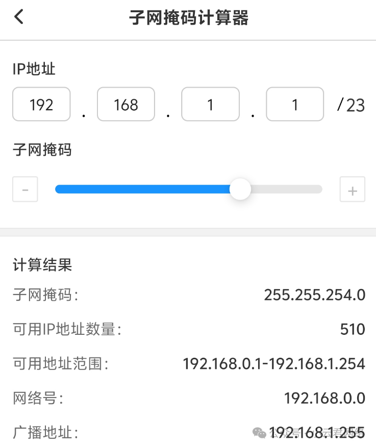

  • 如果掩码是23位,那么
    • 192.168.1.0/23就是主机地址,——能用
    • 而192.168.1.255/23就是广播地址——不能用
    • 可用地址范围192.168.0.1~192.168.1.254

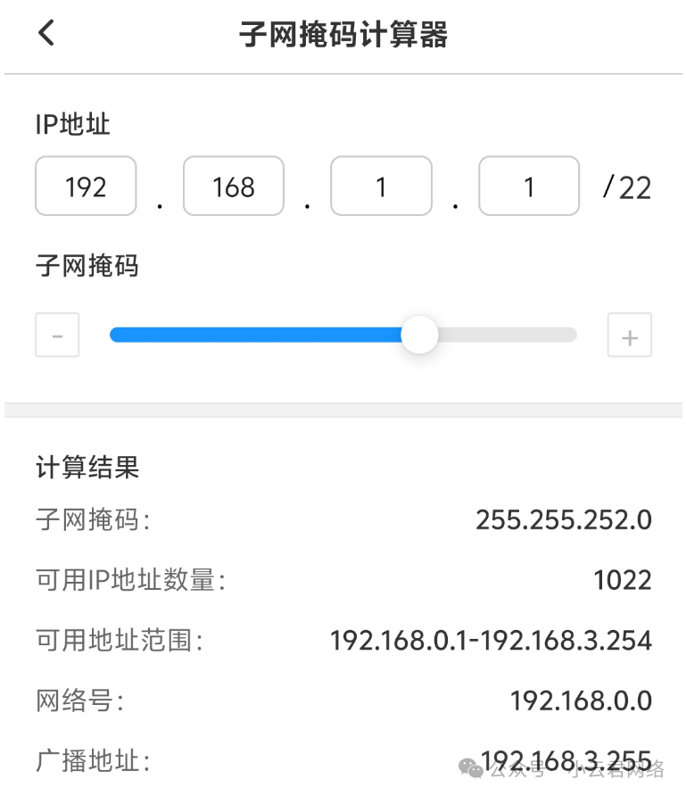

  • 如果掩码是22位,那么
    • 192.168.1.0/22是主机地址——能用
    • 192.168.1.255/22是主机号地址——能用
    • 可用地址范围192.168.0.1~192.168.3.254
