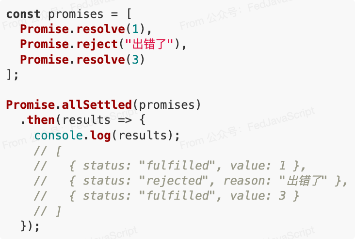

Promise.allSettled是JavaScript提供的并发控制API,它允许你等待所有Promise完成(无论是履行还是拒绝),并获取每个Promise的最终状态和结果。与Promise.all不同,Promise.allSettled不会因为单个Promise拒绝而短路,它会继续等待所有Promise完成。
基本用法
与Promise.all的对比

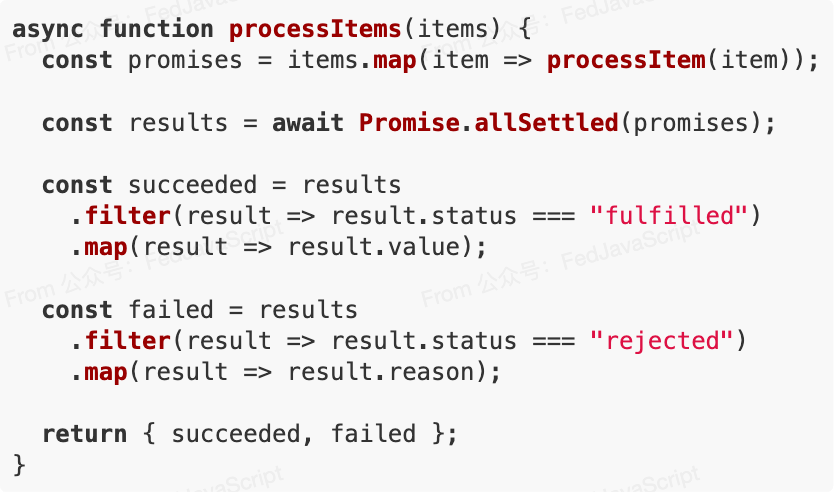

批量数据处理
当你需要处理大量独立的数据项,且每个处理过程都可能失败时,Promise.allSettled是理想的选择。
API请求聚合
当你需要向多个端点发送请求,并且需要汇总所有结果时,Promise.allSettled能够确保你获得所有可用数据,即使部分请求失败。
并发任务管理
当你有多个独立的任务需要并行执行,每个任务的成功或失败不应影响其他任务时,Promise.allSettled是更安全的选择。
