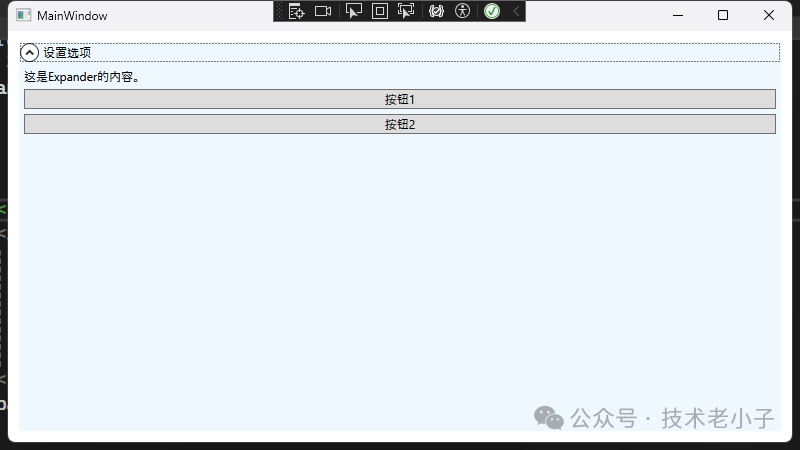

下面是一个简单的 Expander 示例:
<Window x:Class="AppExpander.MainWindow"
        xmlns="http://schemas.microsoft.com/winfx/2006/xaml/presentation"
        xmlns:x="http://schemas.microsoft.com/winfx/2006/xaml"
        xmlns:d="http://schemas.microsoft.com/expression/blend/2008"
        xmlns:mc="http://schemas.openxmlformats.org/markup-compatibility/2006"
        xmlns:local="clr-namespace:AppExpander"
        mc:Ignorable="d"
        Title="MainWindow" Height="450" Width="800">
    <Grid Margin="10">
        <!-- 在Grid内放置一个Expander -->
        <Expander Header="设置选项"
                  ExpandDirection="Down"
                  Background="AliceBlue"
                  Foreground="Black"
                  IsExpanded="True">
            <!-- Expander折叠/展开的内容 -->
            <StackPanel Margin="5">
                <!-- 在这里可以放置各种元素 -->
                <TextBlock Text="这是Expander的内容。"
                           Margin="0,0,0,5"/>
                <Button Content="按钮1" Margin="0,0,0,5"/>
                <Button Content="按钮2"/>
            </StackPanel>
        </Expander>
    </Grid>
</Window>

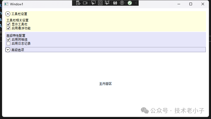

WPF 提供多种布局容器(如 GridStackPanelBorderDockPanel 等),通常可以搭配 Expander 使用。以下示例演示如何在 Grid 中使用多个 Expander:
<Window x:Class="AppExpander.Window1"
        mc:Ignorable="d"
        Title="Window1" Height="450" Width="800">
    <Grid Margin="10">
        <Grid.RowDefinitions>
            <RowDefinition Height="Auto"/>
            <RowDefinition/>
        </Grid.RowDefinitions>
        <!-- 第一个Expander,展开方向向下 -->
        <Expander Header="工具栏设置"
                  IsExpanded="True"
                  Background="LightYellow"
                  Grid.Row="0">
                <TextBlock Text="工具栏相关设置" />
                <CheckBox IsChecked="True" Content="显示工具栏"/>
                <CheckBox IsChecked="False" Content="启用悬浮功能"/>
            </StackPanel>
        </Expander>
        <!-- 第二个Expander,展开方向向上 -->
        <Expander Header="高级选项"
                  ExpandDirection="Up"
                  IsExpanded="False"
                  Background="Lavender"
                  Grid.Row="1">
                <TextBlock Text="高级特性配置" />
                <CheckBox IsChecked="True" Content="启用网格线"/>
                <CheckBox IsChecked="False" Content="启用日志记录"/>
            </StackPanel>
        </Expander>
        <!-- 第三行放其它内容 -->
        <TextBlock Text="主内容区"
                   HorizontalAlignment="Center"
                   VerticalAlignment="Center"
                   Grid.Row="2"/>
    </Grid>
</Window>
上面演示了将两个方向不同的 Expander 放在同一个 Grid 中,并结合不同的行,把布局做得更加清晰。
