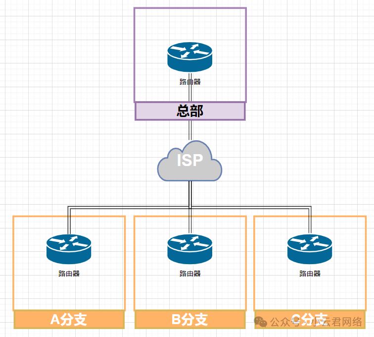

今天便和大家分享一个案例,拓扑如下:
总部和A、B、C三个分支之间两两做IPSEC VPN隧道即:
  • 总部<——>A分支
  • 总部<——>B分支
  • 总部<——>C分支
问题描述:总部与A之间有SA(安全联盟)但是内网无法正常通信。而总部与B、C通信完全正常。

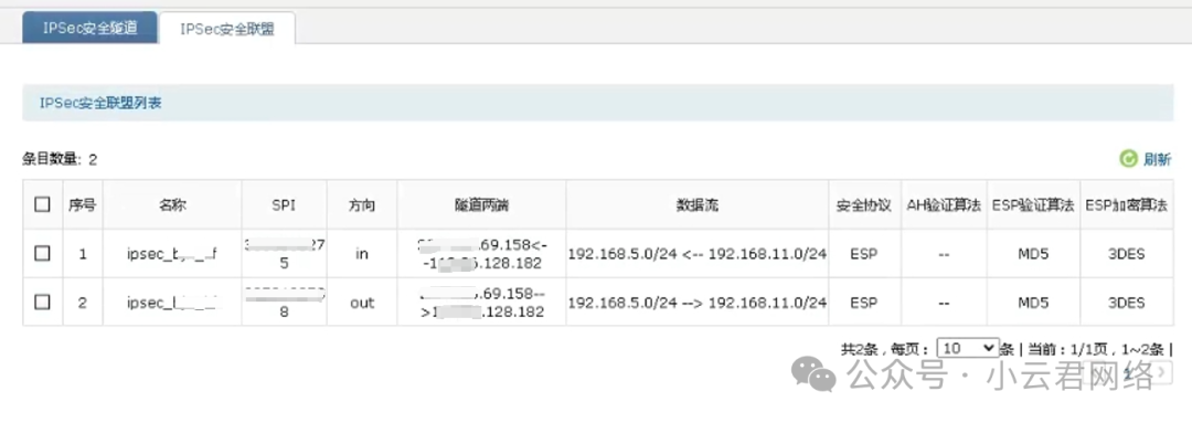

第一步:检查安全联盟
在路由器的页面中,可以看到IPSEC VPN的安全联盟是已经正常建立的,所以基本可以验证上述猜想:UDP 500和4500端口是允许放行的。
下一步直接抓WAN口报文,确认ESP封装的数据包是否有正常发出并被对方的WAN口接收。
