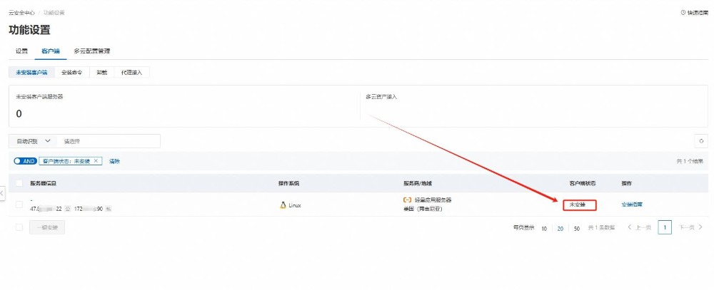

卸载第一步:您必须先在云安全中心控制台关闭该服务器的恶意主机行为防御和客户端自保护开关。
卸载第二步:登录云安全中心控制台。在客户端页签的卸载子页签下的服务器列表中,单击要卸载客户端的服务器操作列的卸载。
重新安装Aliyundun?如果卸载后需要重新安装云安全中心客户端,请手动执行安装操作。具体操作,请参见手动安装。
如果需要重新安装阿里云盾,进入”云安全中心“后,记住选择左上角的“区域”,否则你可能找不到你需要安装Aliyundun那台服务器。(据官方客服解释:阿里云盾主要当服务器出现恶意代码程序时,可能触发阿里云盾频繁扫描,导致内存升高和磁盘利用率大幅提升。)
另外,卸载完你就会收到阿里云提醒,服务器受到攻击。
