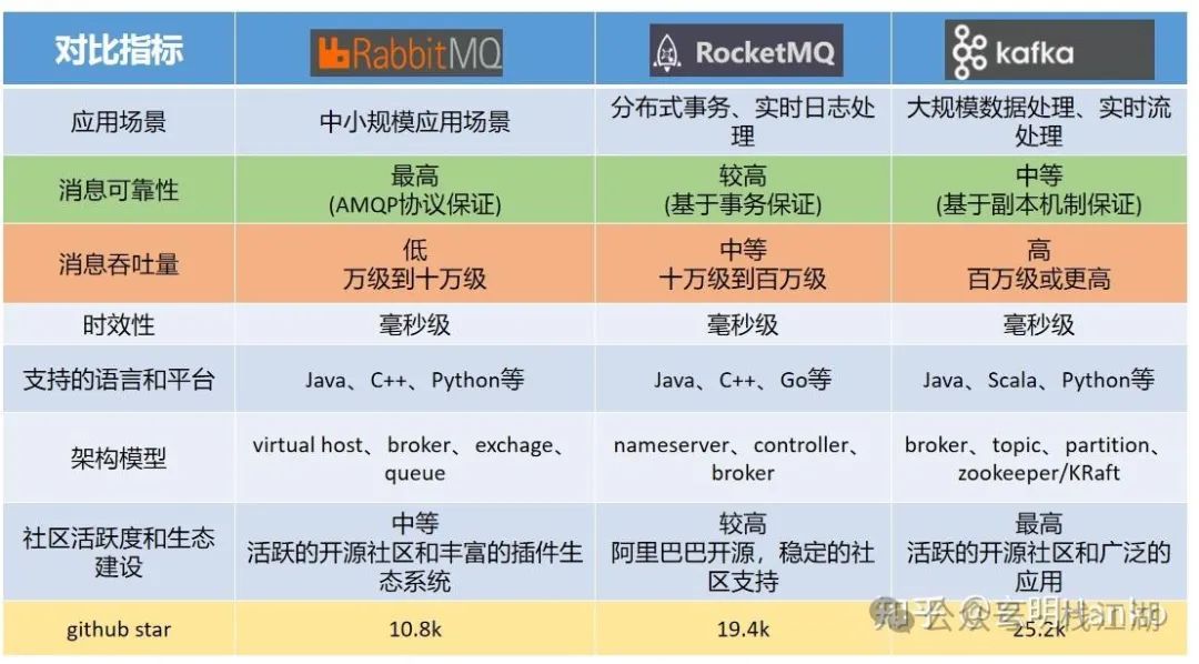

MQ黄金三剑客:RabbitMQ、RocketMQ和Kafka深入解密常见问题及功能对比指南?
