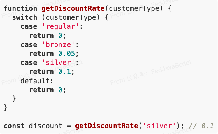

传统 switch 语句的问题
首先,让我们看看传统 switch 语句的典型用法:
这种写法存在几个问题:
  1. 冗长且重复 - 每个 case 都需要写 case 关键字和 return 或 break 语句
  2. 容易出错 - 忘记 break 语句会导致意外的 fall-through 行为
  3. 难以维护 - 添加或修改分支时,需要在大块代码中仔细添加
  4. 可读性较差 - 尤其当每个 case 分支包含较多逻辑时

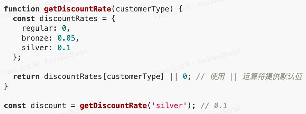

使用对象映射(Object Literal)替代 switch
对象映射是替代简单 switch 语句的最直接方式:

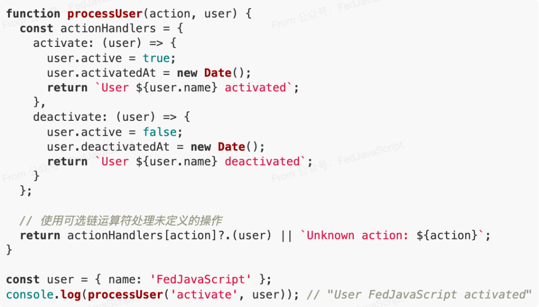

处理复杂逻辑
如果每个分支包含更复杂的逻辑,可以将函数作为对象的值:

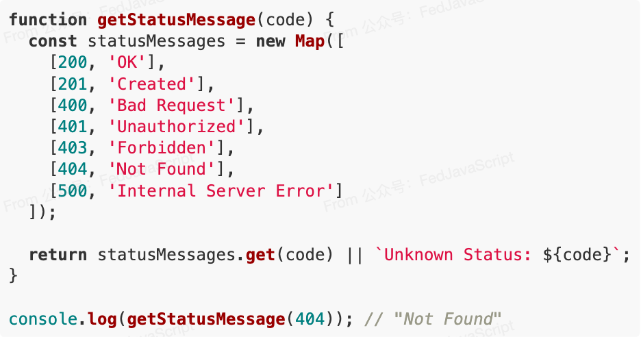

使用 Map 数据结构
ES6 引入的 Map 数据结构提供了比对象字面量更强大的功能,特别适合以下场景:
  1. 键不限于字符串,可以是任何类型(包括对象、函数等)
  2. 需要频繁添加/删除键值对
  3. 需要保持插入顺序
  4. 需要直接获取映射的大小
用法示例
