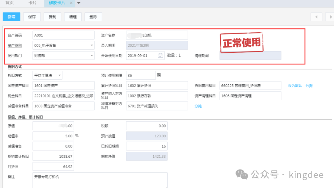

1、新增固定资产卡片

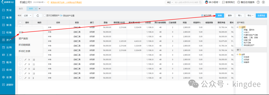

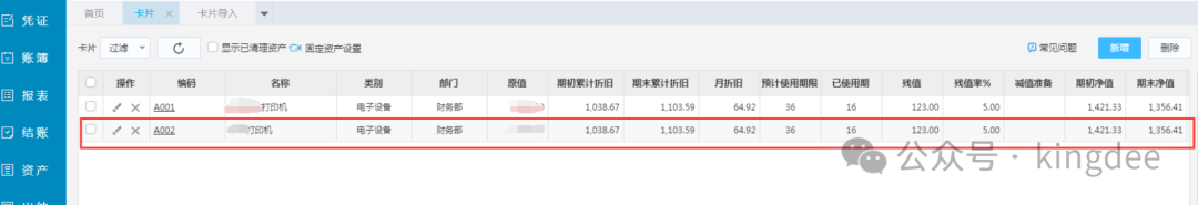

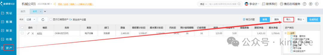

   【资产】-【卡片】,点击右上角【新增】即可进入新增固定资产卡片页面
  填写信息如下: [资产编码]、 [资产名称]、 [资产类别]、[录入期间]、[使用部门]、[开始使用日期]、[数量]、[清理期间]

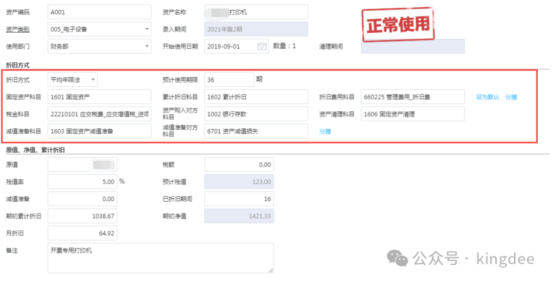

折旧方式:
   [折旧方式]、 [预计使用期限] 、[固定资产科目]、[累计折旧科目]、[税金科目]、[资产购入对方科目] 、[资产清理科目]、[减值准备科目]、[减值准备对方科目]、[原值]、 [税额]、[残值率]、[预计残值]、 [减值准备]、[已折旧期间]、[期初累计折旧]、[期初净值]、[月折旧]
   原值、净值、累计折旧:
   [原值]:即购入资产的总值。
   [税额]:即购入资产的含税部分金额。
   [残值率]:根据不同的资产类别,残值率不同,可自行修改。
   [预计残值]:不可填,等于原值*残值率。
   [减值准备]:输入固定资产的减值准备金额。
   [已折旧期间]:若开始使用日期早于录入期间,会有已折旧期间值,请填写。
   [期初累计折旧]:若开始使用日期早于录入期间,且已计提了累计折旧,请填写。
   [期初净值]:不可填,等于原值-期初累计折旧。
   [月折旧]:系统会根据以上信息,自动计算出一个数值,计算公式为:(期初净值-预计残值)/(预计使用期限-已折旧期间),也可自行修改。
   [备注]:填写备注。

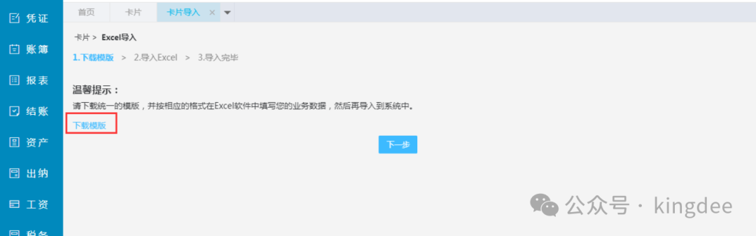

如果卡片较多,还可以通过导入的方式,更加便捷。
   点击导入按钮,下载导入模板:
   卡片信息,保存后根据提示选择填写好的模板即可导入

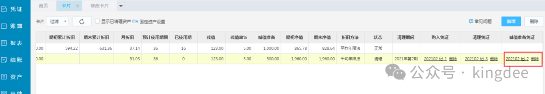

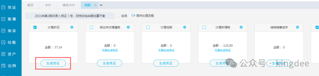

   新增卡片时,设置好卡片界面的固定资产、累计折旧、折旧费用、税金、资产购入、资产清理科目,保存卡片后,在卡片列表界面勾选相应卡片即可生成资产购入凭证或清理凭证。(开始使用日期早于录入期间的卡片不再生成资产购入凭证)
填写了减值准备数值的卡片,点击“生成凭证”会自动生成减值准备凭证。

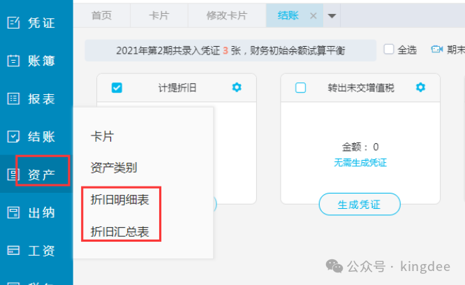

   卡片信息维护好,并且当期需要计提折旧,在【结账】页面会出现【计提折旧】,在结账时可一键生成凭证。
3、查看报表
   报表自动生成,无需额外操作。
