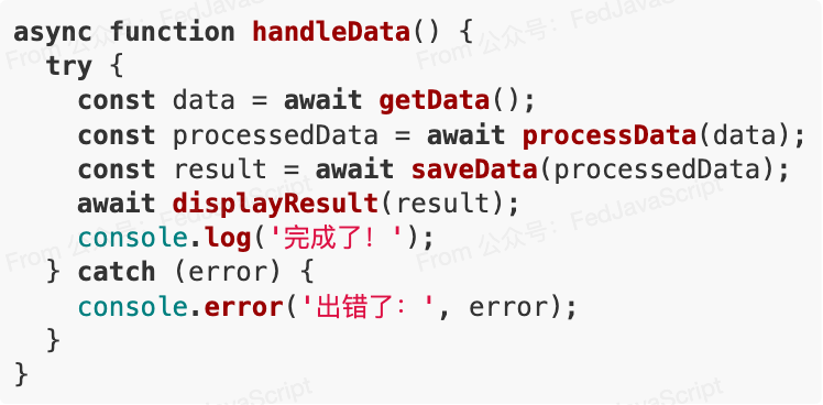

3. async/await的革命
看看这段代码有多么清晰!它看起来就像同步代码一样,但实际上是异步执行的。这就是async/await的魔力。

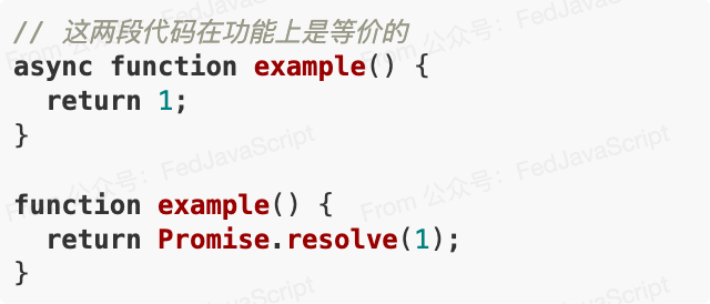

async/await的工作原理
async/await其实是Promise的语法糖,其背后原理是JavaScript的生成器(Generator)和Promise的结合。当你使用async关键字定义一个函数时,它会返回一个Promise。而await关键字则会暂停当前async函数的执行,等待Promise解决。

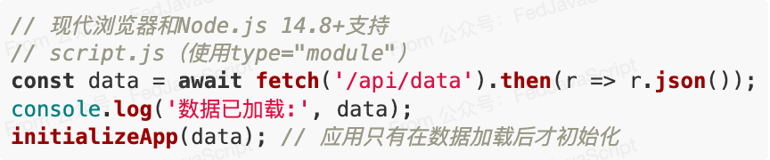

顶层await(ES2022+)
在最新的JavaScript规范中,可以在模块顶层直接使用await,无需包装在async函数中:

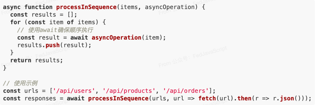

异步函数的顺序执行
当我们需要按顺序执行多个异步操作,并确保前一个完成后才开始下一个时:
这比使用Promise.all()的好处是,它确保了操作的顺序性,适用于那些需要前一个操作完成后才能进行下一个操作的场景。
