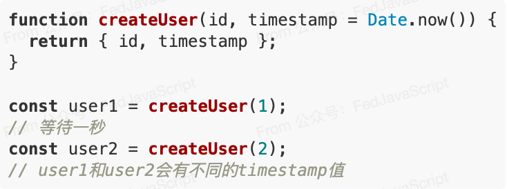

默认参数会在函数被调用时求值,而非函数定义时。这意味着每次调用函数时,默认值都会被重新计算:

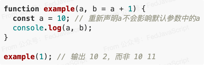

与闭包和作用域的复杂交互
默认参数可以引用先前定义的参数,这会创建一个特殊的作用域环境,与函数体分离:

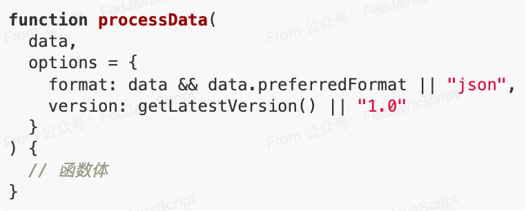

降低代码可读性
当默认参数逻辑变得复杂时,函数签名会变得冗长难读:

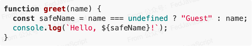

替代方案
谷歌工程师通常更倾向于使用显式的参数处理模式:
