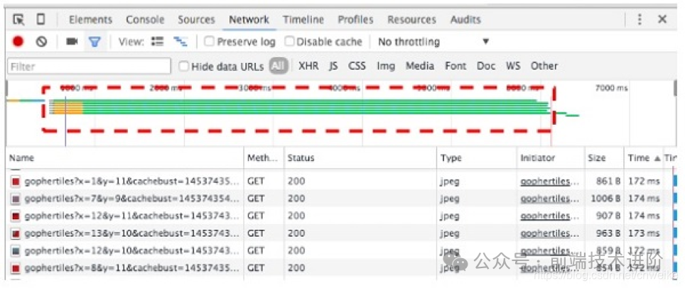

假如应用使用 HTTP/1 传输,此时 NetWork 选项卡可能会有如下的输出:
浏览器会并行打开多个 HTTP/1.x 连接来加速页面加载,而 不同的浏览器针对同一域名并发打开的连接数量有不同的限制,基本上都会支持 6 个左右不同的连接。
为了克服这个限制,类似于 域名分片的技术就被用来将资源分布在多个域名上。这些技术(可以将其认为是非法入侵)包括 JavaScript 和 CSS 文件、图像和资源内联,在 HTTP/2 世界中反而适得其反。这可能是迁移到 HTTP/2 时受到的最主要的影响了,即 消除多年以来所做的优化。

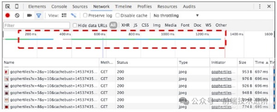

当使用 HTTP/2 的时候,NetWork 中会看到浏览器使用单个多路复用的连接,带来更快的加载时间。
而 SSE 是基于 HTTP 的,这意味着使用 HTTP/2 的时候,不仅仅可以在一个 TCP 连接上交错多个 SSE 流,同时还可以将多个 SSE 流(服务器到客户端推送)与多个客户端请求(客户端到服务器)交错。
