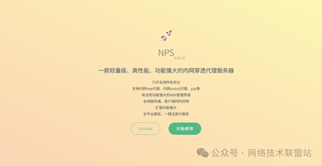

家里的NAS设备、公司的内网服务器、开发中的本地网站——这些资源往往被防火墙隔离,无法从外部直接访问。内网穿透技术应运而生,成为打破这些壁垒的钥匙。然而,许多传统的内网穿透工具要么配置繁琐,要么性能低下,甚至功能单一,难以满足现代多样的需求。今天,我要为大家介绍一款真正改变游戏规则的工具——NPS,一款轻量级、高性能、功能强大的内网穿透代理服务器。🚀
NPS不仅支持TCP、UDP、SOCKS5、HTTP等几乎所有流量转发,还能实现访问内网网站、本地支付接口调试、SSH访问、远程桌面、内网DNS解析、内网SOCKS5代理等多种功能。更令人兴奋的是,它配备了一个功能强大的Web管理端,让你通过直观的界面就能轻松管理和配置服务。无论是开发者、测试人员、运维工程师,还是普通用户,NPS都能让你轻松跨越网络的限制。💻

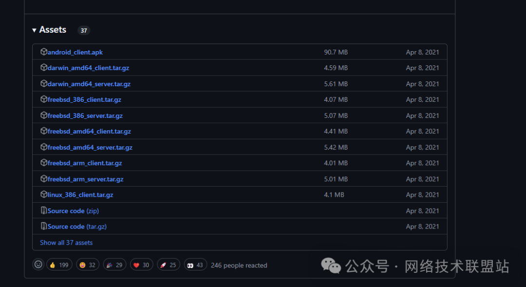

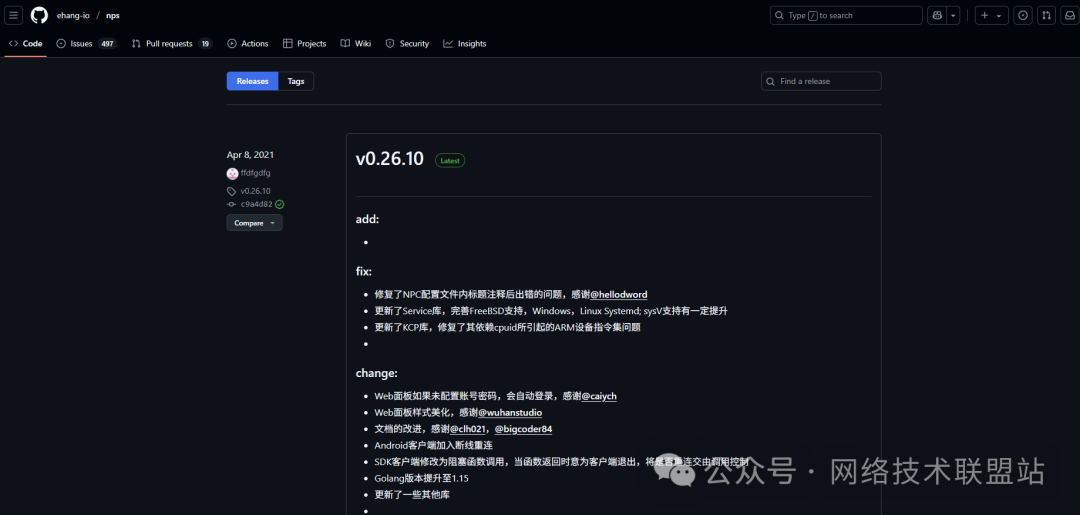

1. 安装NPS
NPS的安装非常简单。你可以从官方GitHub页面下载适合你操作系统的安装包。
下载地址:
https://github.com/ehang-io/nps/releases
下载后解压,你会看到两个核心文件:nps(服务端程序)和npc(客户端程序)。

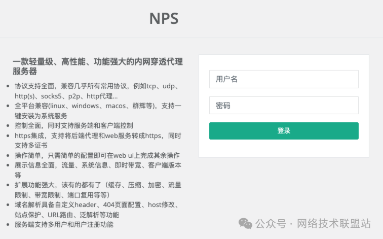

4. 使用Web管理端配置隧道
NPS的Web管理端是配置的“指挥中心”。通过浏览器访问http://服务端IP:8080,输入用户名和密码登录。
在Web界面,你可以:
  • 添加客户端:点击“客户端管理”,为每个内网设备生成唯一的vkey,填入客户端配置。
  • 创建隧道:选择TCP、UDP、SOCKS5或HTTP隧道类型,设置内网目标地址和端口。例如:
    • 目标:127.0.0.1:80(内网网站)
    • 映射端口:服务端的某个公网端口(如9000)。
  • 监控流量:实时查看连接数、流量使用情况,掌控全局。📊
