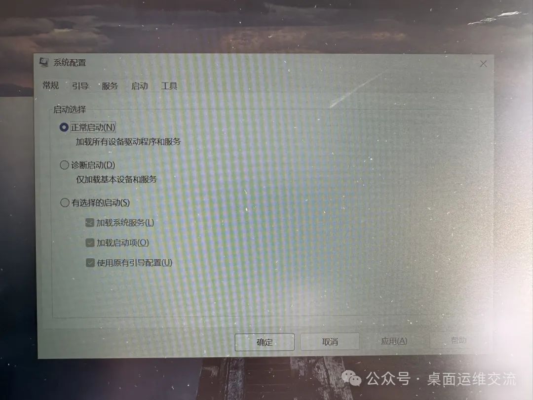

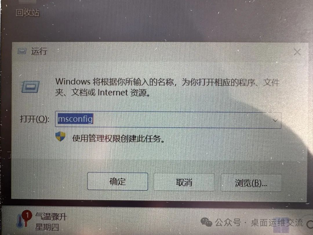

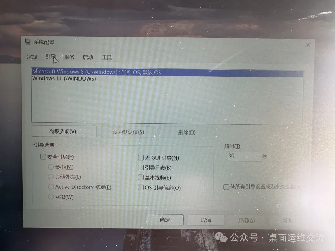

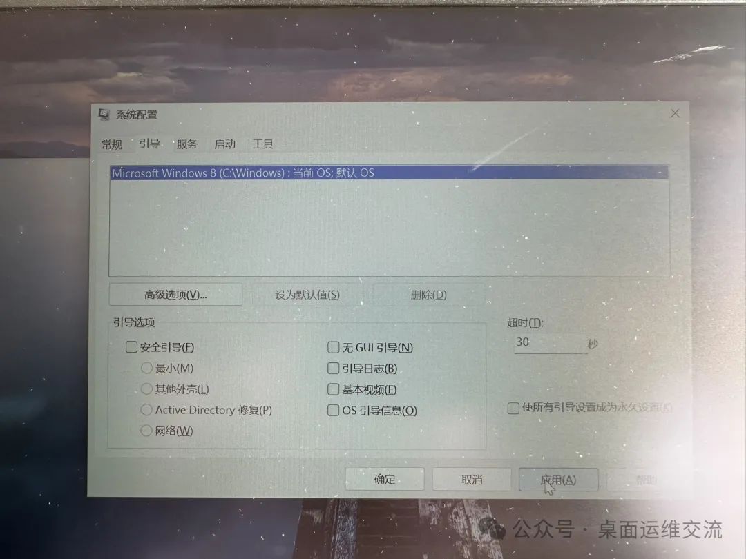

今天说一个可能比较常见的问题,就是买笔记本电脑的时候品牌商预装了一个系统,后面因为各种系统原因重做了一下,然后出现了开机选择系统启动的现象。
就是看上去有两个系统。
有同学就会问了,明明我安装系统的时候格式化了硬盘,为啥还有其他的系统出现呢?那么该怎样去除呢?
直接看图片,我就不打字了。
得嘞,问题解决,重启一下就好了。
