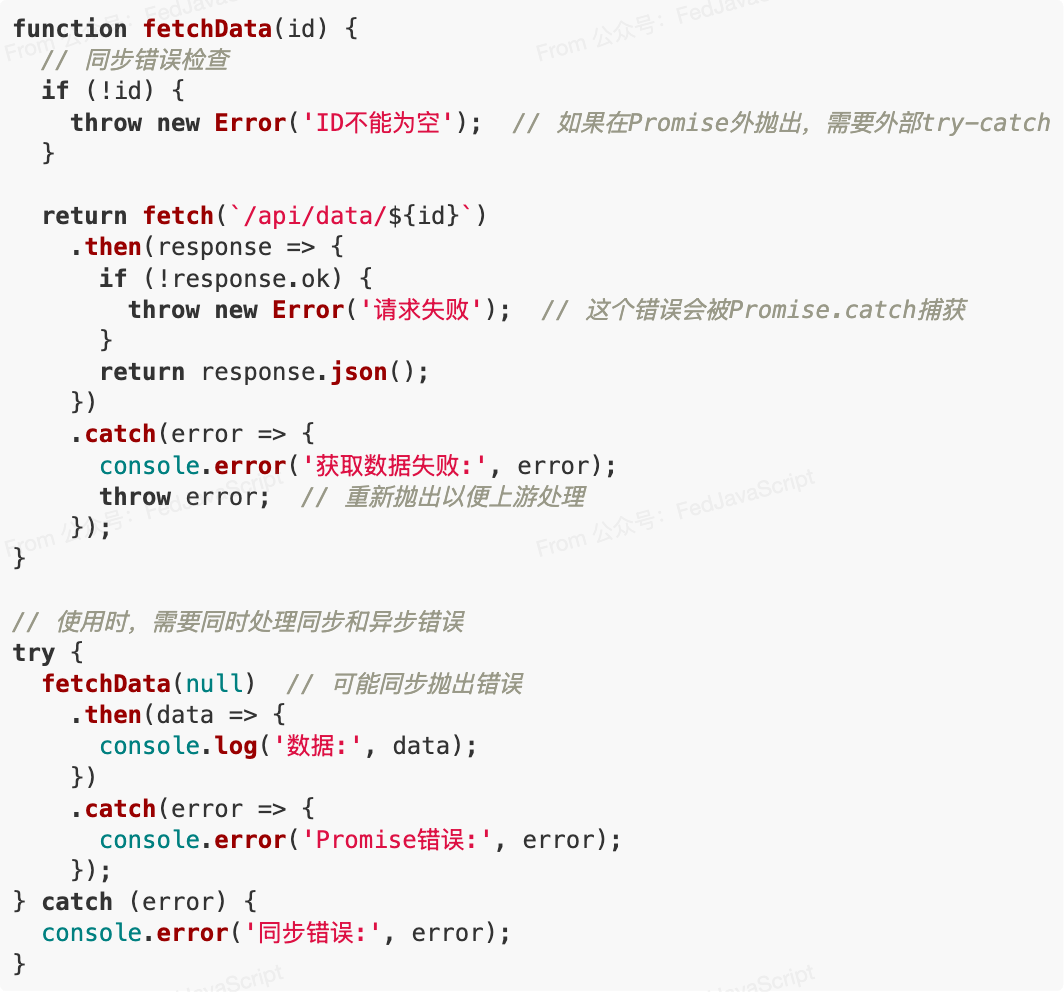

2. Promise中的错误处理
Promise虽然提供了.catch()方法,但混合使用同步和异步代码时会变得复杂:
这种混合处理方式既冗长又容易出错,特别是在代码逻辑较复杂的情况下。

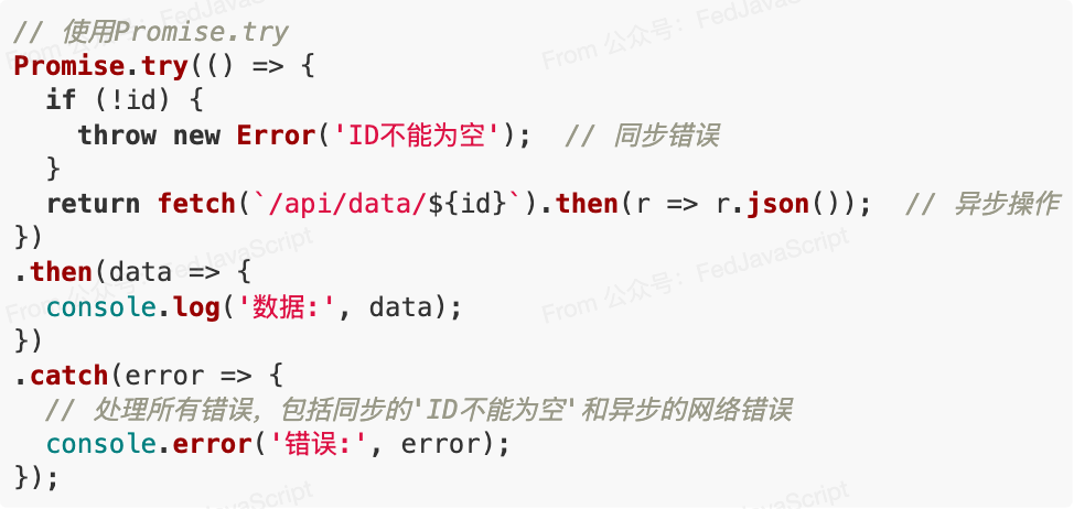

Promise.try的出现
为了解决上述问题,Promise.try作为一种新的错误处理方案应运而生。虽然Promise.try目前还不是ECMAScript的标准功能,但已经在许多库(如Bluebird)中实现,并有望在未来版本的JavaScript中被标准化。

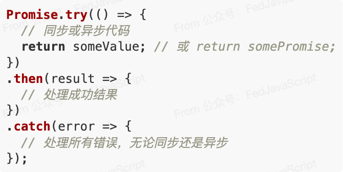

Promise.try的基本概念
Promise.try接受一个函数作为参数,无论该函数返回同步值还是Promise,都会将其"提升"为Promise。这意味着所有错误(无论是同步还是异步)都可以通过统一的Promise错误处理机制来捕获。
Promise.try的优势
1. 统一的错误处理机制
最大的优势是统一了同步和异步错误的处理方式,不再需要混合使用try-catch和Promise.catch:

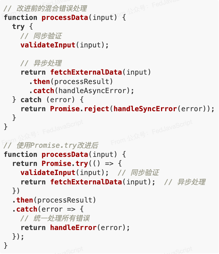

2. 代码结构的一致性
Promise.try使得代码结构更加一致,避免了try-catch块与Promise链的混合使用:
