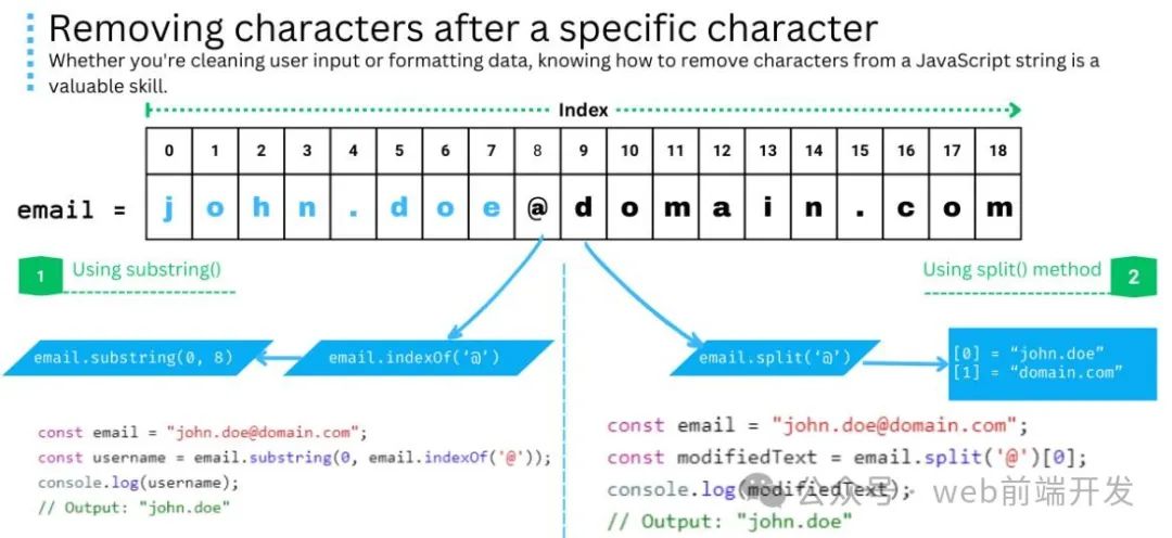

10.删除特定字符后面的字符
在更复杂的情况下,您可能需要根据字符串中的特定格式或位置删除字符。
const email = "john.doe@domain.com";
const username = email.substring(0, email.indexOf('@'));
console.log(username);
// Output: "john.doe"
在此示例中,我们@使用 JavaScript indexOf() 删除符号substring()后面的字符。或者,您可以使用 JavaScriptsplit()方法删除特定字符后面的字符串。
const modifiedText = email.split('@')[0];
console.log(modifiedText);
