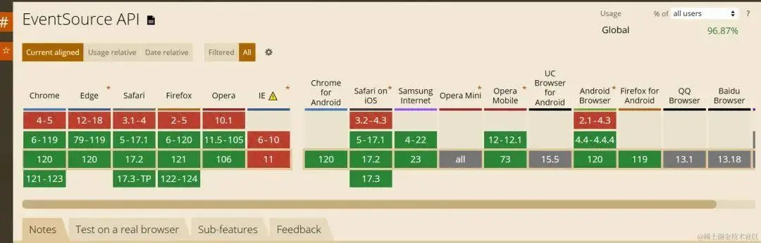

注意:IE大魔王不支持SSE
SSE对于各大浏览器的兼容性↓
注意哦,上图是SSE对于浏览器的兼容不是对于服务端的兼容。

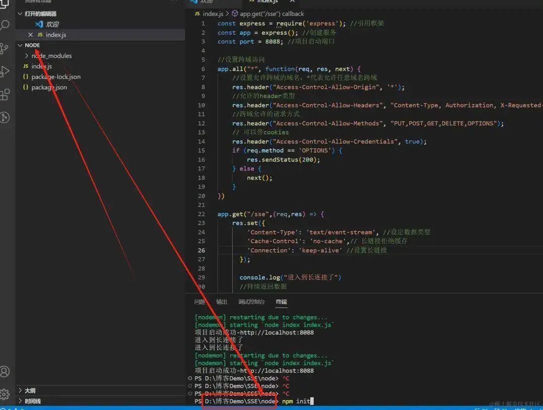

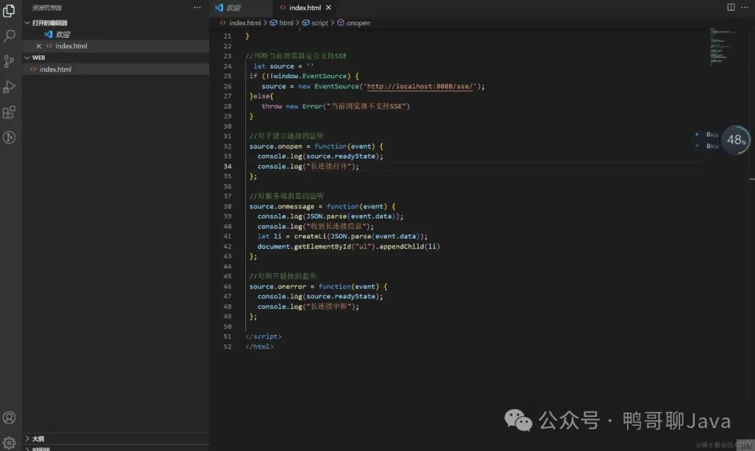

  1. 第一步,建立一个index.html文件,然后复制前端代码Demo到index.html文件中,打开文件
  2. 第二步,进入一个新的文件夹,建立一个index.js文件,然后将后端Demo代码复制进去,然后在该文件夹下执行
npm init          //初始化npm       npm i express     //下载node express框架node index        //启动服务
在这一层文件夹下执行命令。
完成以上操作就可以把项目跑起来了。
前端代码Demo
<!DOCTYPE html><html lang="en"><head>    <meta charset="UTF-8">    <meta http-equiv="X-UA-Compatible" content="IE=edge">    <meta name="viewport" content="width=device-width, initial-scale=1.0">    <title>Document</title></head><body>    <ul id="ul">            </ul></body><script>
//生成li元素function createLi(data){    let li = document.createElement("li");    li.innerHTML = String(data.message);    return li;}    //判断当前浏览器是否支持SSE  let source = '' if (!!window.EventSource) {    source = new EventSource('http://localhost:8088/sse/'); }else{    throw new Error("当前浏览器不支持SSE") }
 //对于建立链接的监听 source.onopen = function(event) {   console.log(source.readyState);   console.log("长连接打开"); };
 //对服务端消息的监听 source.onmessage = function(event) {   console.log(JSON.parse(event.data));   console.log("收到长连接信息");   let li = createLi(JSON.parse(event.data));   document.getElementById("ul").appendChild(li) };
 //对断开链接的监听 source.onerror = function(event) {   console.log(source.readyState);   console.log("长连接中断"); };</script></html>

const express = require('express'); //引用框架const app = express(); //创建服务const port = 8088//项目启动端口
//设置跨域访问app.all("*"function(req, res, next) {  //设置允许跨域的域名,*代表允许任意域名跨域  res.header("Access-Control-Allow-Origin"'*');  //允许的header类型  res.header("Access-Control-Allow-Headers""Content-Type, Authorization, X-Requested-With");  //跨域允许的请求方式   res.header("Access-Control-Allow-Methods""PUT,POST,GET,DELETE,OPTIONS");  // 可以带cookies  res.header("Access-Control-Allow-Credentials"true);  if (req.method == 'OPTIONS') {    res.sendStatus(200);  } else {    next();  }})
app.get("/sse",(req,res) => {    res.set({        'Content-Type''text/event-stream'//设定数据类型        'Cache-Control''no-cache',// 长链接拒绝缓存        'Connection''keep-alive' //设置长链接      });
      console.log("进入到长连接了")      //持续返回数据      setInterval(() => {        console.log("正在持续返回数据中ing")        const data = {          message`Current time is ${new Date().toLocaleTimeString()}`        };        res.write(`data: ${JSON.stringify(data)}\n\n`);      }, 1000);  })
//创建项目app.listen(port, () => {  console.log(`项目启动成功-http://localhost:${port}`)})
