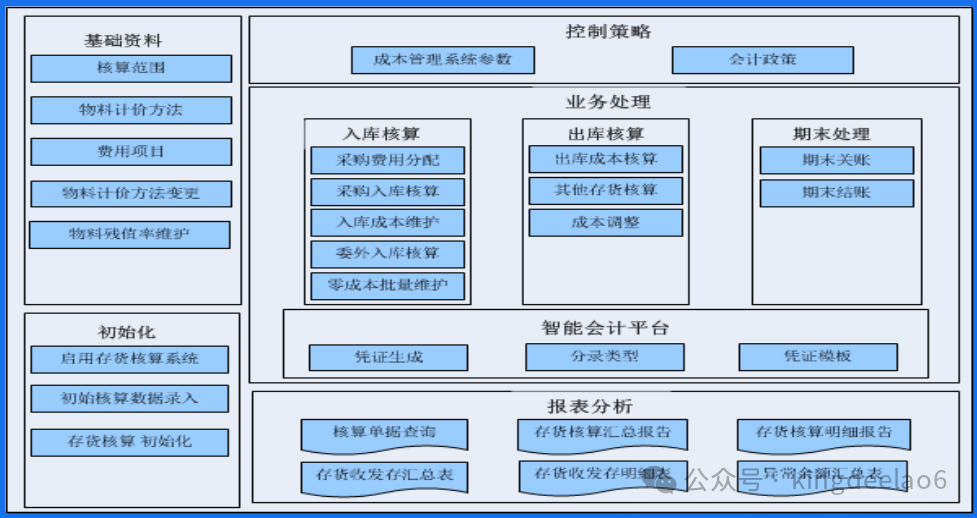

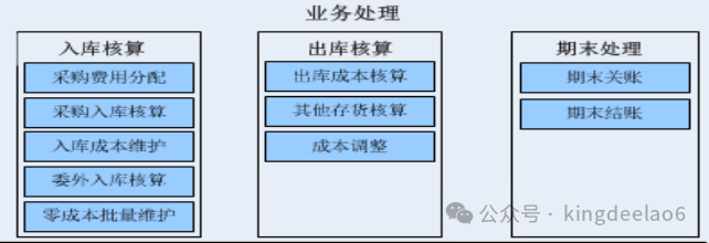

上一节讲了存货核算底层的财务原理,这一节将从云星空系统使用的角度去阐述存货核算的应用,以下是官方系统功能图。

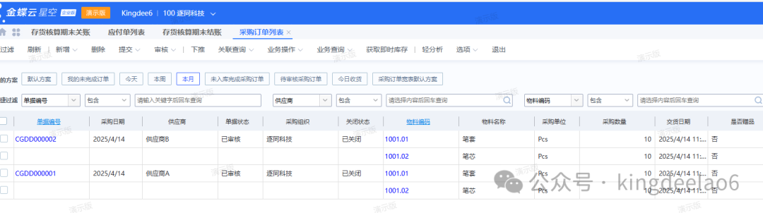

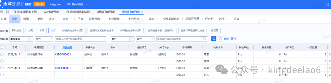

系统测试单据:2张采购订单,2张销售订单,生成对应的采购入库单和销售出库单。

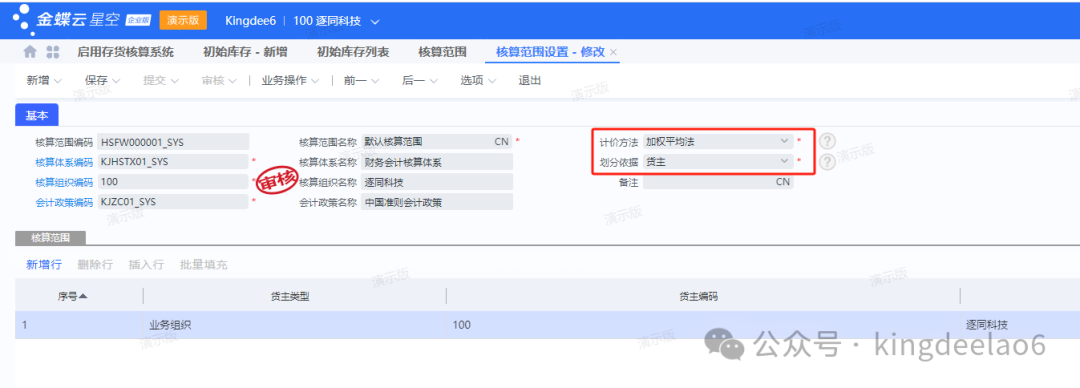

  1. 核算范围设置:一般企业都采用加权平均法(月末一次加权平均),一般中小型企业都对存货的划分范围都为货主,还有货主+仓库在一些管理比较细致的企业也会用到,其他的用到较少。

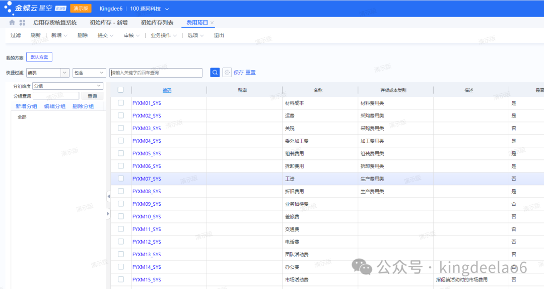

  3. 费用项目:通过费用项目去区别不同的成本核算维度,单独使用存货核算的企业一般是贸易型企业,一般都是进销存为主。

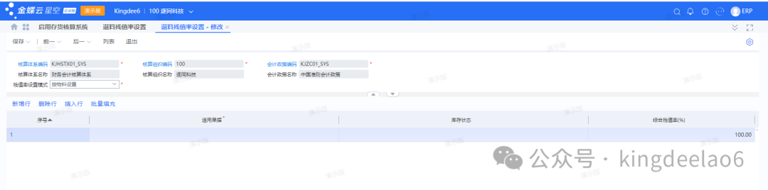

  5. 物料残值率维护:此功能启用存货核算模块即可生成,然后再去修改,一般默认都不改。

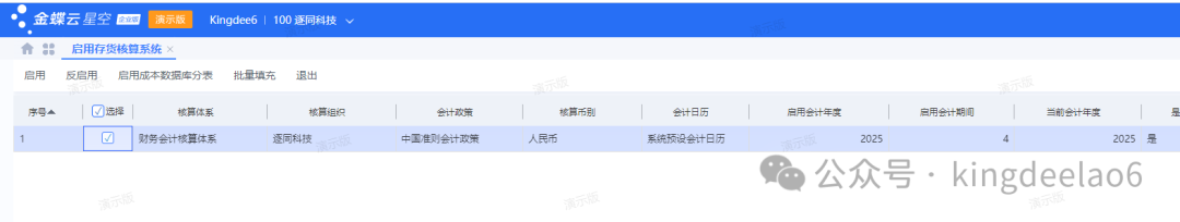

  2. 启用存货核算:需要设置好相关基础数据后,才能启用存货模块。

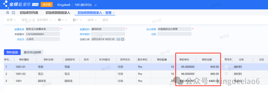

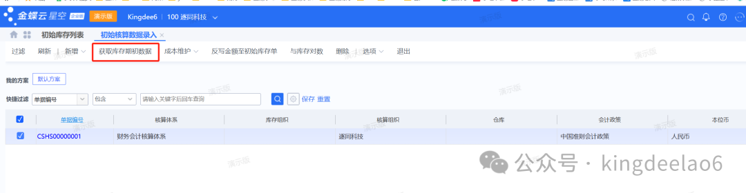

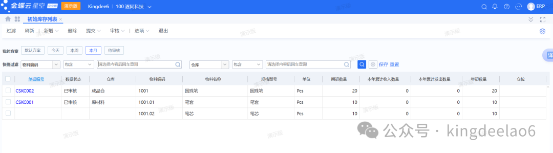

  3. 初始核算数据录入
    获取库存期初数据,就是获取上面库存初始化的数据。
    填写对应的期初成本单价,这样才有数量和成本金额进行对应。

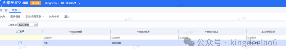

  1. 库存关账:库存可以在任意时刻进行关账,一般在月底进行关账,关账后所有有关库存的单据不可操作。

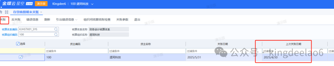

  2. 存货核算期末关账:需要进行存货核算需要进行存货核算期末关账操作。

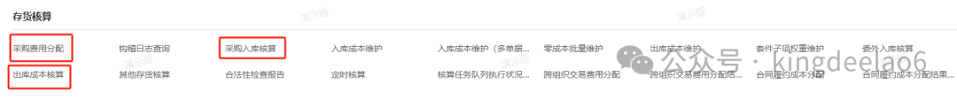

  3. 出入库单据核算:系统自动进行库存单据的入库出库核算。

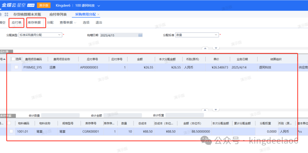

    采购费用分配:

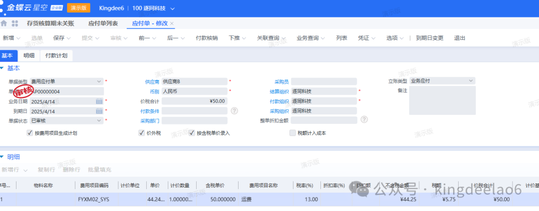

    ①这里需要做费用类的应付单,如下图所示,注意需要填写费用项目
    ②选择费用应付单,和相关的库存单据进行相对于的费用分配。

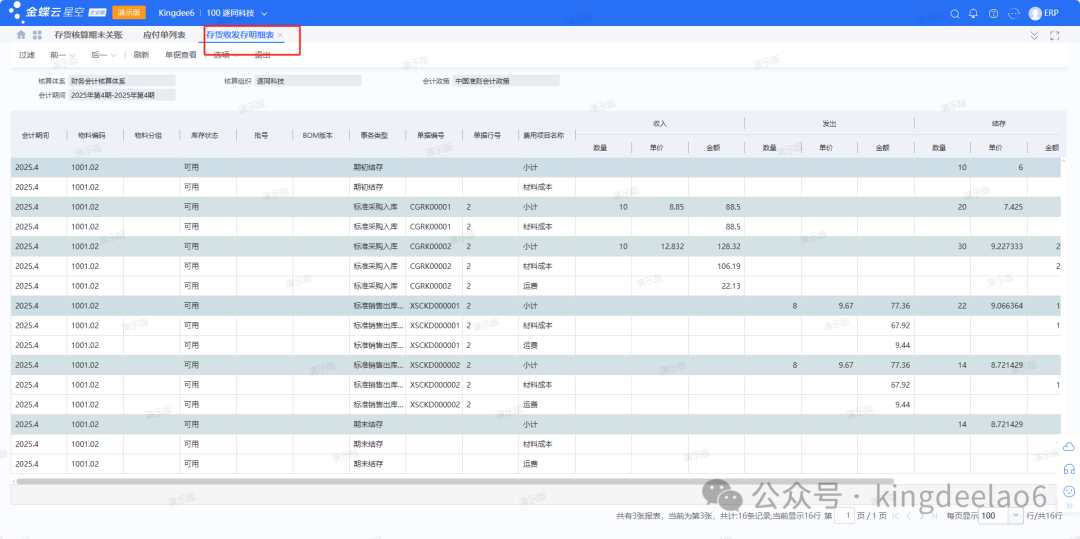

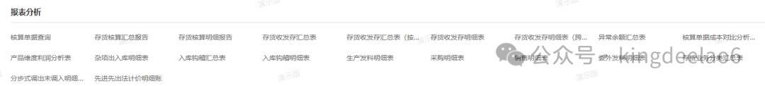

  4. 存货核算报表分析:系统提供了很丰富的报表进行存货核算分析。
    存货收发存明细表,可以清楚的看到一笔笔明细存货数量和金额账。
    其他相关的存货核算报表各自去摸索。

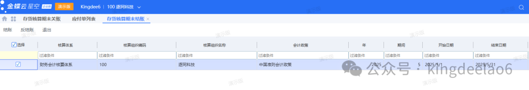

  5. 存货核算期末结账:核对存货报表之后就可以进行操作,结账会校验一些项目,根据系统的逻辑去操作就可以了。

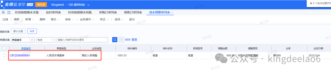

  6. 存货调整单:各模式下,同一期间不生成成本调整单,需要跨期才能生成成本调整单,以下成本调整单是采购入库单和业务应付单不在同一期间,且金额存在差别,在5月直接生成了成本调整单。

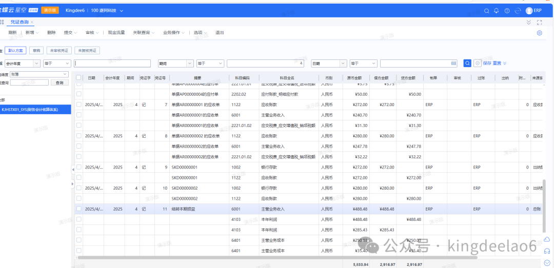

四、看下总账模块最终结完2025年4月第一期的账的凭证情况。
需要结转损益进行操作,期末调汇后再进行总账结账,都可以使用向导进行操作。
