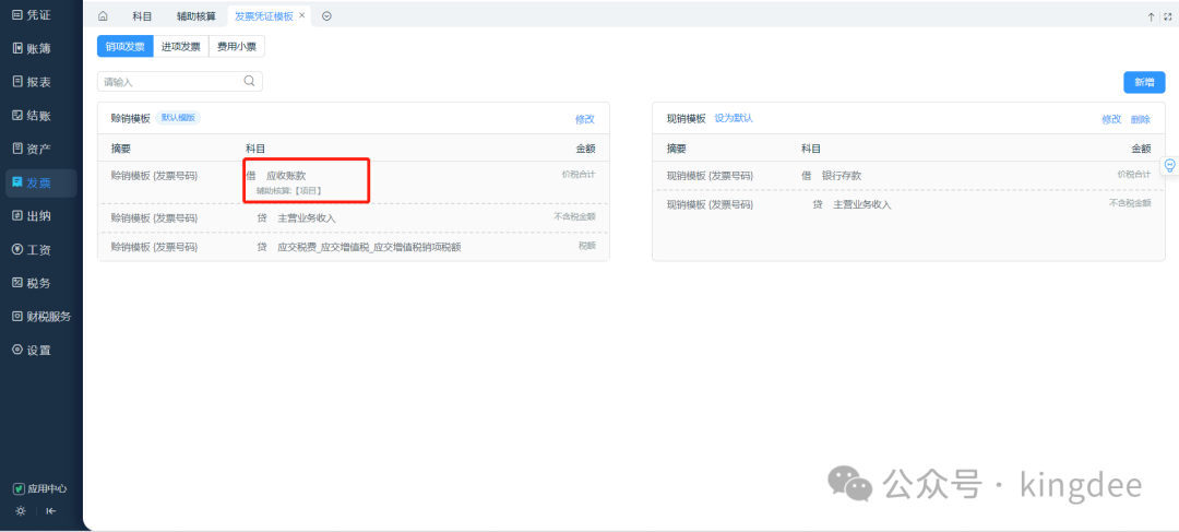

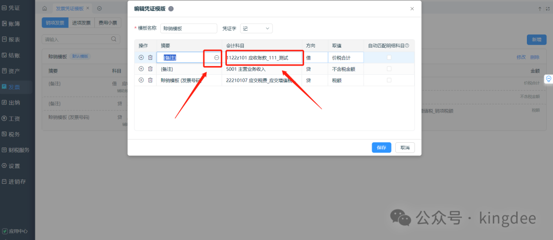

第二步:在编辑凭证模板时,可以自定义凭证模板中的摘要和科目。
【小提示:鼠标点击下方截图的方框处,可以自行录入文本形式的摘要内容,也可以选择发票中的字段进行摘要设置。如选取字段,系统会自动提取发票信息中对应的值。】

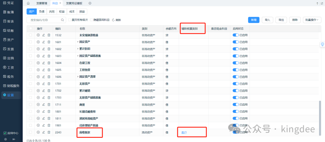

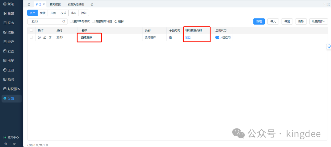

      情况一:科目设置的是【辅助核算】。
      目前系统可以自动将系统辅助核算的数据匹配到发票信息中的【乘客姓名(职员)/客户/供应商/存货/项目】。

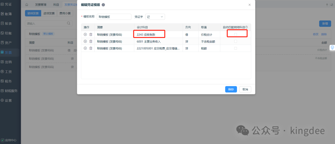

      举例①:应收账款科目设置【客户】辅助核算,生成凭证时需要匹配到发票信息中的客户,实现步骤如下:
      发票凭证模板中科目直接选择一级科目【应收账款】,并且【不勾选】右侧的【自动匹配明细科目】。

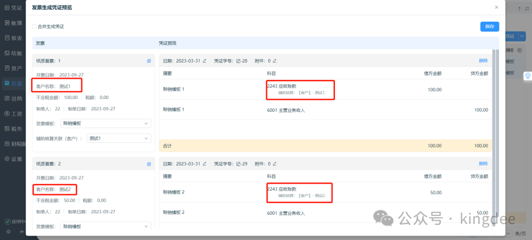

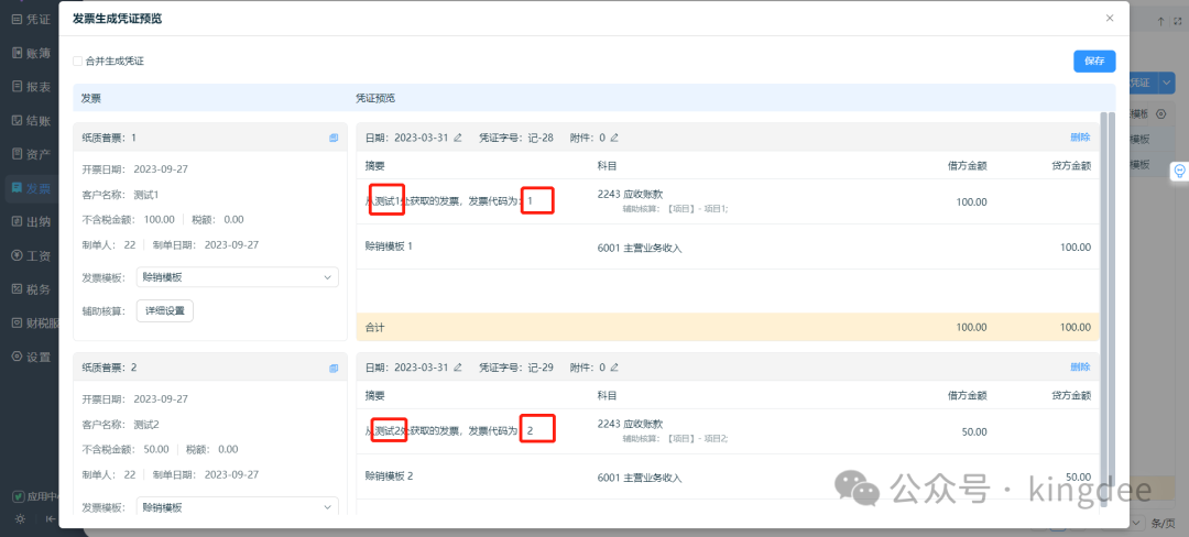

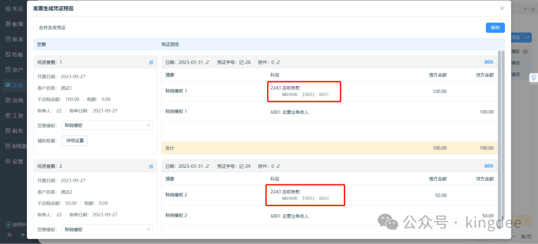

      生成凭证时的效果如图所示,系统自动将辅助核算和客户名称进行匹配。

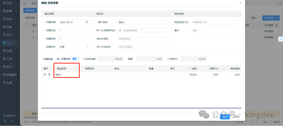

      举例②:应收账款科目设置【项目】辅助核算,生成凭证时需要匹配到发票信息中的项目,实现步骤如下:
      此时发票的项目内容需要录入在发票明细中的【商品名称】处,如下图所示:
      发票生成凭证的效果如下图所示:

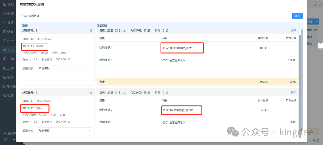

      发票生成凭证时,将会用科目表中该科目的【同级明细科目名称】与发票上的【客户名称/供应商名称/乘客姓名】进行精准匹配。

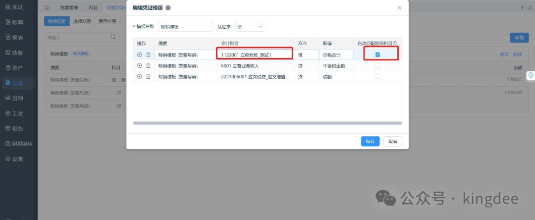

      举例:应收账款下设多个明细科目,需要将【应收账款】明细科目和发票中的客户名称进行匹配,实现步骤如下:
      设置发票凭证模板时,需要在模板的【会计科目】处选择到应收账款的明细科目,即选择【1122001 应收账款_测试1】,并且【勾选】右侧的参数【自动匹配明细科目】。
      生成凭证时系统自动进行科目的匹配,效果如下图所示:

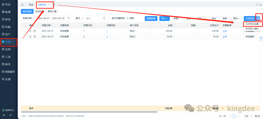

      第三步:生成凭证的参数设置。
      在【发票】-【发票管理】中,点击【生成凭证】右侧的箭头即可点击【生成凭证设置】进入到参数设置界面。
