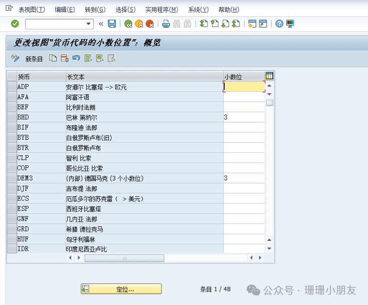

我们可以使用事务码,或者是通过系统路径也可以进入设置货币代码的小数位,进入系统后看到的界面如下:
需要新增的,可以点击新增,然后指定小数位即可。USD是有2位小数的货币单位,显示的金额和表中存储的值是一样的。而像JPY这样的货币单位是没有小数的,1000 JPY保存在表中的值是10(比如系统下单:1000个 150JPY,MIGO收货了8251个,自动产生的会计凭证会自动取整)。若系统中已经存在了小数位设置,再改动小数位,会造成数据大大的差异。保存数值与显示的金额之间的关系是:
保存数值=显示金额*10^(x-2) 其中x是该货币单位的小数位数。
