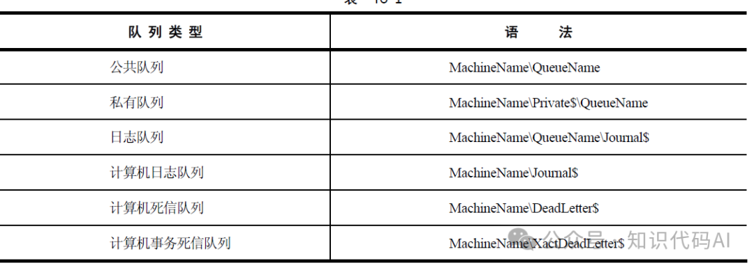

根据队列的类型,在打开队列时需要不同的标识符。下表 列出了指定类型的队列名的语法。
在使用路径名打开公共队列时,需要传递计算机名。如果计算机名未知,则可以使用格式名代 替。私有队列的路径名只能在本地系统上使用,必须使用格式名远程访问私有队列。
