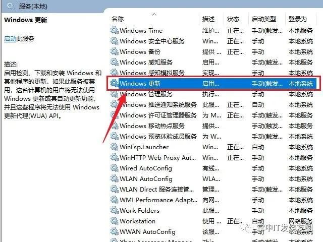

1.WindowsUpdate,系统更新服务win7时代禁用此服务系统就无法执行更新了,是永久的,但win10和win11禁用此服务大概24小时后会自动恢复启用状态此服务的执行文件C:\Windows\System32\wuaueng.dll(wuaueng是Windows Update Auto Update Engine的缩写,win11执行文件已更改为C:\Windows\System32\wuauserv.dll(wuauserv是Windows Update Auto Update Service的缩写

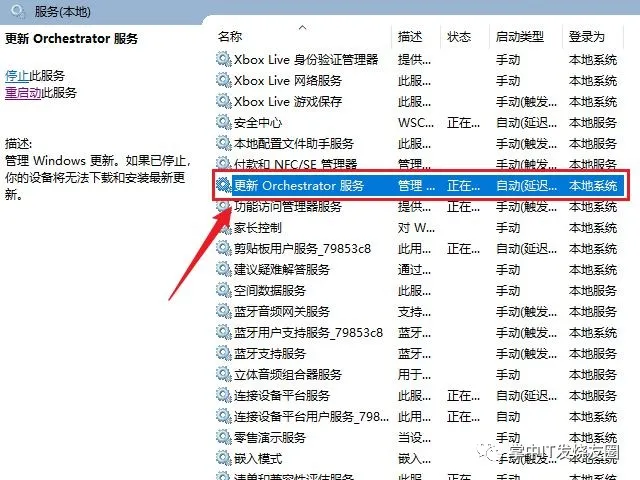

2.更新 Orchestrator 服务系统自动更新的计划编排服务,此服务调用windowsupdate服务定期进行系统更新,禁用此服务后windows更新界面打不开,但大概7天后该服务的禁用状态会自动恢复为启用服务执行文件为C:\Windows\System32\usosvc.dll(usosvc是Update Service Orchestrator Service的缩写

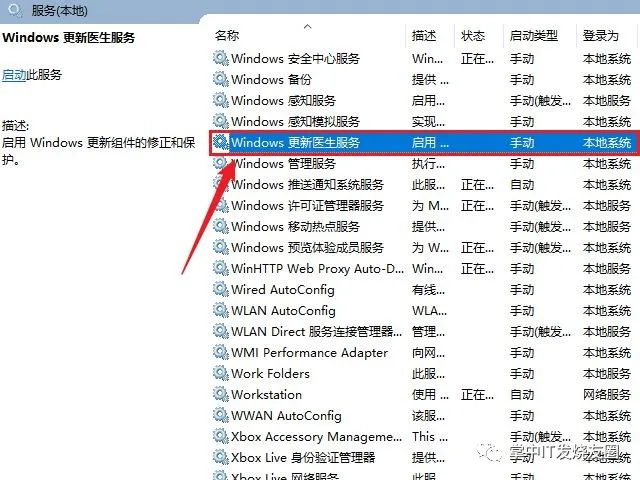

3.windows更新医生服务,保护和自动修复对系统更新组件的更改,如果禁用了上面的两个服务,这个服务就会恢复它们的原始设置,如果你觉得禁用这个服务,windows更新就不会自动恢复话,那就大错特错了首先这个服务内置管理员没有权限修改(可使用注册表修改,其次这个服务也会在一段时间后被系统自动修复(测试系统时间往后调1个月此服务恢复服务执行文件为C:\Windows\System32\WaaSMedicSvc.dllWaaSMedicSvc是Windows As Service Medic Service的缩写)。

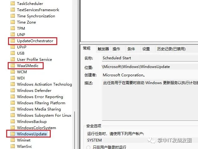

既然它们都会定期被系统恢复,是不是系统设置了任务计划程序来定期执行的呢?禁用这些任务计划程序有没有用呢?按win键输入“任务计划程序并打开,在任务计划程序库-microsoft-windows下找到了这三个服务的计划程序目录
只有WindowsUpdate任务可以以管理员身份禁用,其它两个内置管理员也没有权限操作,使用第三方软件NSudo提权到TrustedInstaller运行C:\Windows\System32\taskschd.msc后成功禁用这三个服务下的所有任务,禁用三个服务项,时间调整至一个月后,三个服务项和它们的计划程序都被系统恢复启用,自动更新功能正常使用,又失败了。

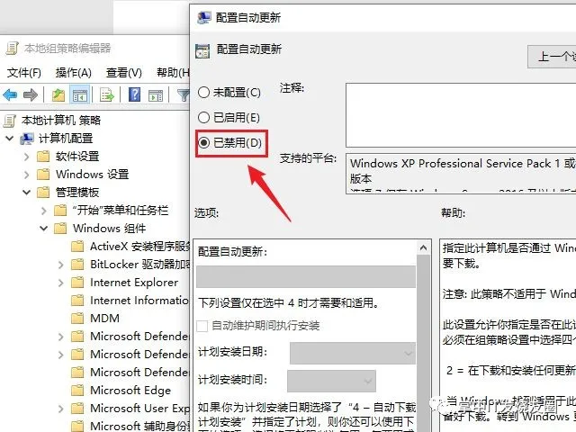

可以在“本地组策略编辑器”-计算机配置-管理模板-windows组件-windows更新下,找到“配置自动更新”并禁用,实测也无法禁止自动更新。

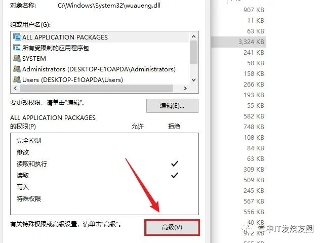

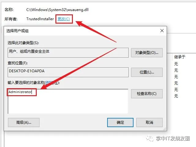

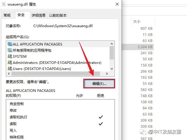

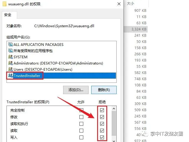

最后的办法,破坏C:\Windows\System32目录下的三个服务执行文件wuaueng.dll(或wuauserv.dll,usosvc.dllWaaSMedicSvc.dll,三个自动更新服务则无法正常启动,自动更新也就相当于禁用了,破坏系统文件会使依赖这三个文件的所有功能都无法使用,比如安装微软商店中的UWP应用等,所以要考虑到日后恢复更新的可能性还要兼顾操作简单那么可以禁用此三个文件的访问权限,以达到破坏目的。首先我们打开这三个文件的属性-安全选项卡,发现是无法修改权限的,因为文件的有者是TrustedInstaller,我们需要使用管理员账户夺取文件的所有权在文件的属性-安全选项卡中点击“高级”,点击所有者后面的更改”,输入当前管理员账户的用户名,一路确定即可。
之后在文件属性的安全选项卡中点击“编辑”,将所有已存在用户的“允许”权限修改为“拒绝”选项保持一致,方便日后对照恢复一路确定即可。

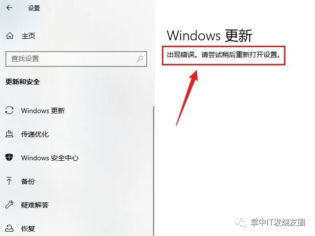

修改wuaueng或wuauserv.dll)usosvc.dll的访问权限,系统更新界面会无限加载,只有同时禁用WaaSMedicSvc.dll的访问权限,系统更新界面才会无法打开,禁用的WindowsUpdate和更新Orchestrator 服务才不会自动恢复为启用(虽然无法运行但禁用状态会被恢复,实测系统时间调整至一年后系统更新仍然无法使用,成功!
